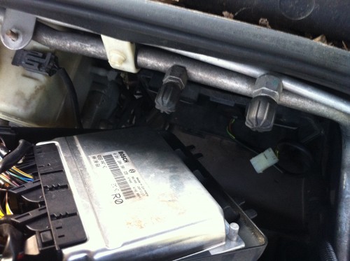

predpokladam ze mas BOSCH. Potrebujes nahodit immo.

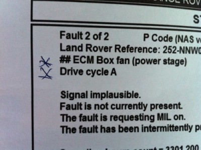

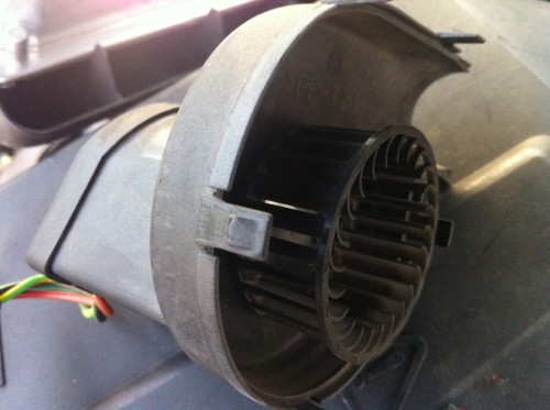

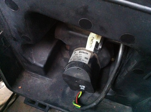

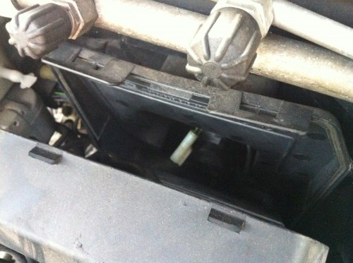

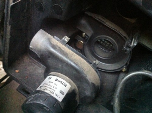

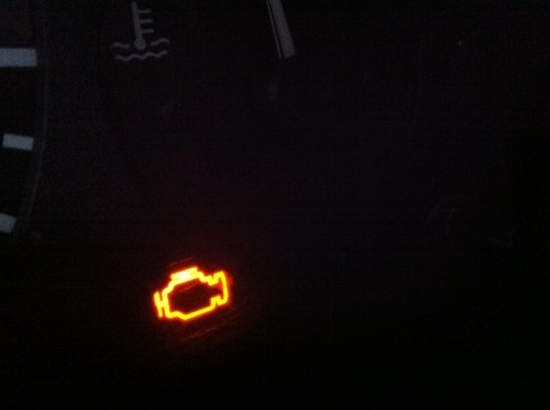

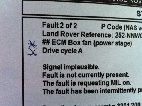

#29 Příspěvek od LAKE » 21 srp 2013 22:23
Možná to niekomu pomôže.Z ničoho nič sa rozsvietila kontrolka motoru.Menil som akumulátor,po výmene a znovu naštartovaní kontrolka zhasla.Asi po dvoch dňoch a najazdení cca 800km sa rozsvietila znovu.Pribúdajúcim vonkajšími teplotami a po resete(odpojením aku na cca 5min)rozsvietenie kontrolky opakovalo častejšie.Asi po piatom odpojení aku som to vzdal a navštívil LR servis,kde načítala diagnostika dve chyby odpojenie aku a tzv. ECM Box fan.Keď som sa pýtal čo to znamená odpoveď znela že je to riadaca jednotka ventilátoru (elektronic control module)ale akého to mi povedať nevedeli.Odpoveď na môj dotaz bola zlá,nakoniec som sa dopátral vo workshope na P38 k termínu ECM (engine control module)riadaca jednotka motoru,ktorá má vlastný obal(box)s mini ventilátorom(fan box) na potrebné chladenie riadiacej jednotky v prípade väčšej okolitej teploty.Tak som šiahol do "skladu RR na diely"vymenil ventilátor,odpojil a zapojil aku a odvtedy kontrolka nesvieti. :D
HYBRID Two mode Gasoline/LPG
LAKE
Příspěvky: 39
Registrován: 23 bře 2013 16:14
tel.: 00421903501642
auto: RANGE ROVER 4,6 HSE
Re: RR P38 - koupě, servisní intervaly, opravy, úpravy
#30 Příspěvek od LAKE » 21 srp 2013 22:27
ECM Box fan
