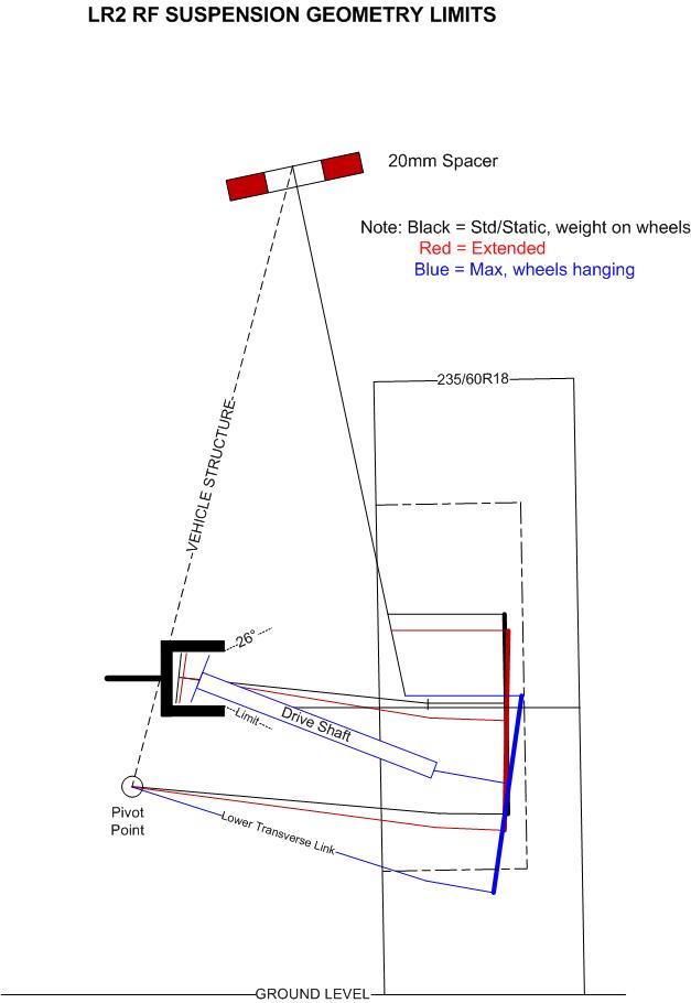

Neni problem, prave resim rozmery s jednim chlapikem z Australie. Podlozky jdou max. 20mm (bez uprav), jinak se pri proveseni kola odira poloosa. Dalsi problem je, ze podlozky musi byt z polyuretanu (nebo podobne pruzneho materialu - puvodne jsem chtel dural), jelikoz ulozeni tlumicu neni rovnea podlozky se dvoutunovym autem vytvaruji....
Planuju na to vytvorit samostatne vlakno, az budu vedet neco blize. Pak nebude problem jich vytvorit vice...
Mate nekdo tip na vyrobnu z polyuretanu??

Je to sice trochu prasácký ale nestačilo by tedy koupit kus 20mm silný gumy obkreslit si na ni tvar podle té tlumičové misky a pak to obřezat přímočarkou ?
Takovou žlutou poloprůhlednou gumu mám dokonce na firmě. Kdyby jste chtěli můžu vám jí kus věnovat. Je hodně mechanicky odolná používá se jako podložka pod vybrační desky když se zatlouká zámková dlažba.
