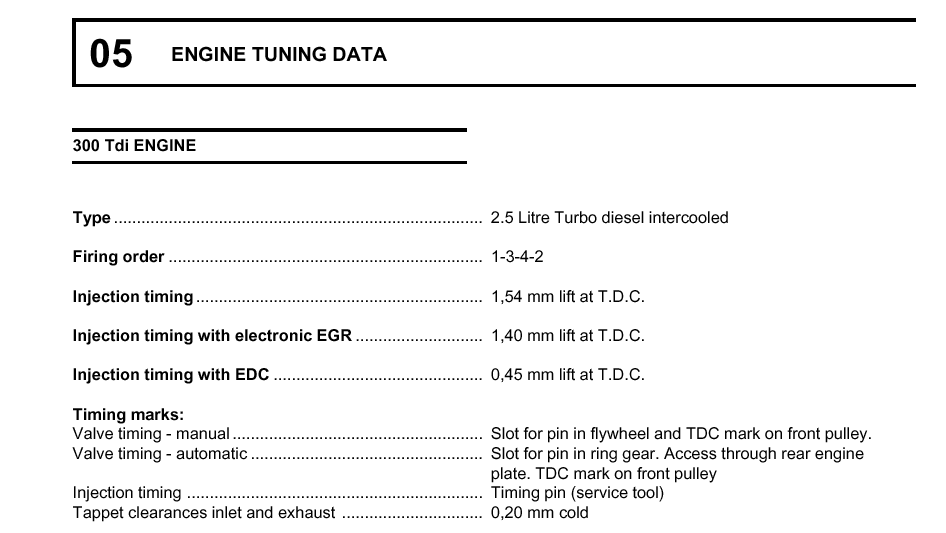

Re: hádanky - co je to a k čemu to slouží
Škoda to má jinak.eliott píše:A co je pak Sdi ???
TDI = Turbocharged Direct Injection
SDI = Suction Diesel Injection
Tdi = Turbo diesel intercooled
Toto je přesně v manuálu LR k motoru 300 Tdi: Type 2.5 Litre Turbo diesel intercooled

300 Tdi je Turbocharged Direct Injection, vzdyt mas 300kilo a je to na tom motoru napsany:)Hubert píše:Škoda to má jinak.eliott píše:A co je pak Sdi ???

Si děláš srandu 300Tdi a Direct Injection.Wobl píše:
Uznávám máte pravdu s tím Direct Injection. že to 300 má.
I já to mám na krytu.
Ale za označením Tdi si stojím.
RAVE je napsáno u typu motoru: Turbo diesel intercooled ne Turbo direct injection
Ale to přece nic nevylučuje, Turbo to má, diesel je to také a intercooler to má. Oni se i o TD5 vyjadřují jako o ''turbo diesel''
