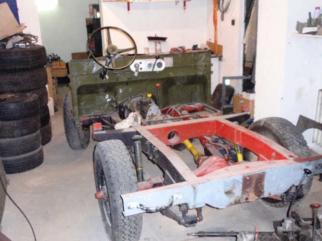

Re: další S1 na Moravě a už je to "Princezna"
Napsal: 11 říj 2011 20:25
od vizos
Jak čas po odpoledních dovolí tak rozebírám a zatím mám tohle :whew .
skoro na spalkach.jpg (170.49 KiB) Zobrazeno 9264 x
Napsal: 01 bře 2012 08:56
od vizos
Bo sem zas o malinkatej krůček dál. Zajímal by mě nástřel ceny všech čepů, gumových podložek, lišt, dorazů, prkotin atd. prostě co bude potřeba :mrk . Takže je to vlastně taková poptávečka :mrk .
