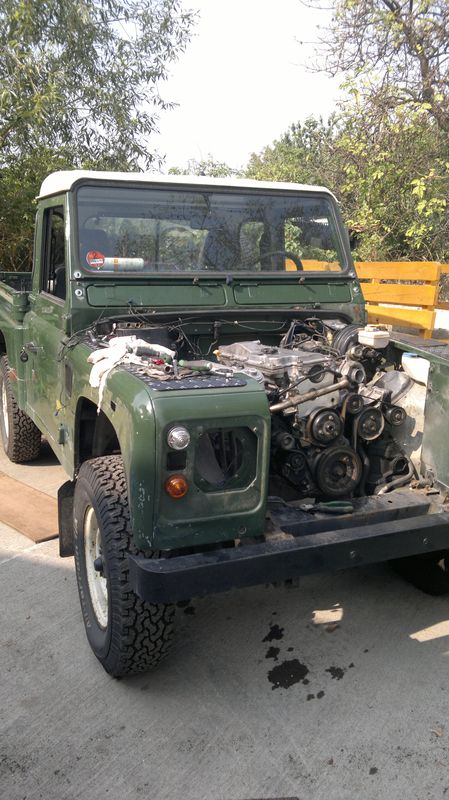

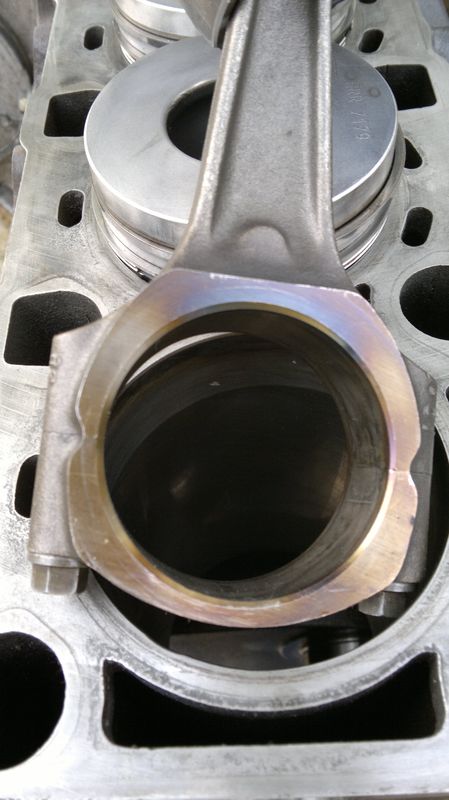

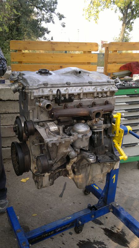

#25 Příspěvek od DanoDEF » 22 zář 2011 09:03
eliott píše:nicméně jsem viděl mnohem víc TD5ek zadřených na klice
... :mrgreen:

#26 Příspěvek od eliott » 22 zář 2011 11:19
DanoDEF píše:
... :mrgreen:
Pěkná duhovka :mrgreen:

#27 Příspěvek od DanoDEF » 22 zář 2011 11:23
eliott píše:Pěkná duhovka :mrgreen:
... dnes by mal vrcat
Příspěvky: 5138
Re: Zadřenej motor TD5
#28 Příspěvek od DanoDEF » 22 zář 2011 20:11
DanoDEF píše:... dnes by mal vrcat
... a vrčííí
