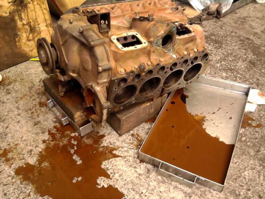

#29 Příspěvek od Hrosik » 02 říj 2011 22:11

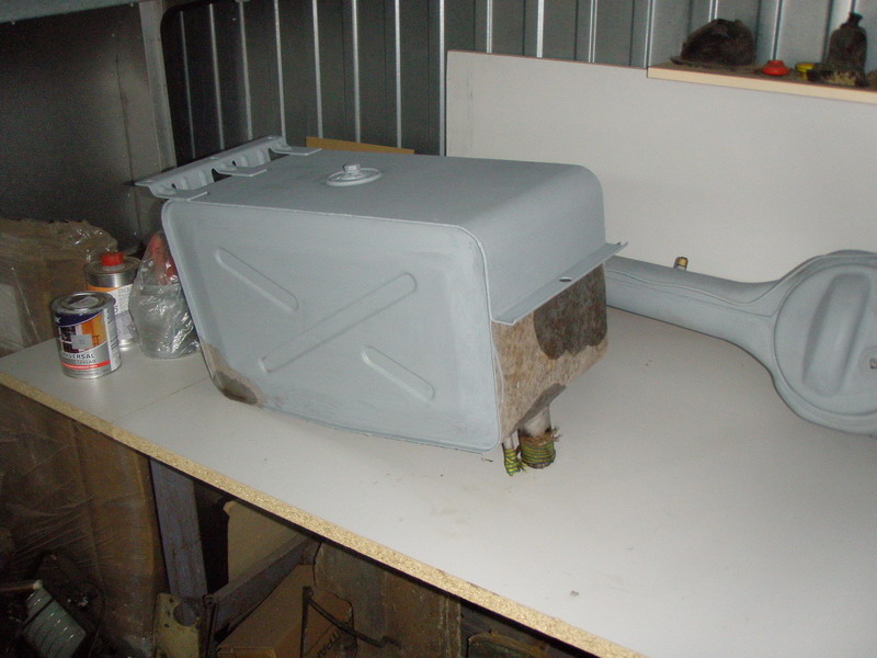

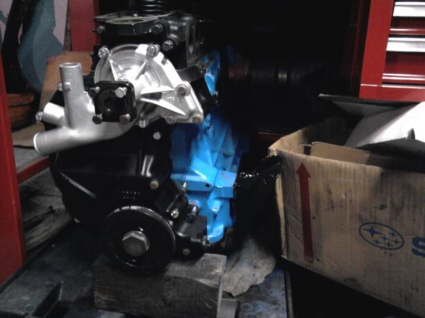

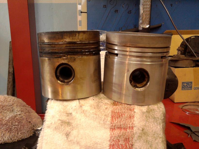

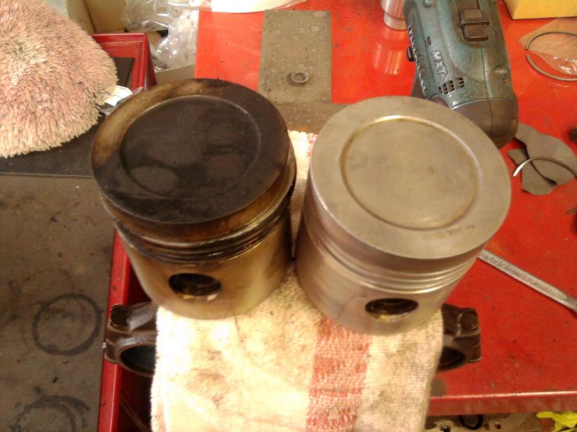

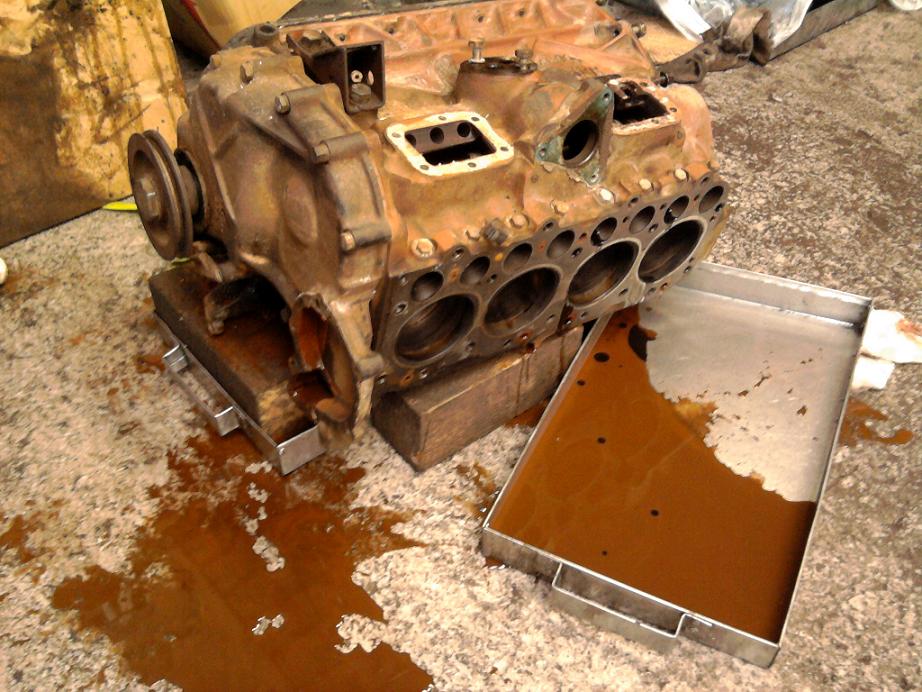

Zdravim....
Tady jsou nějaké další fotky z renovace.....
Kamarád mi pomáhá s přetěsnováním motoru......
Zato nádrž když jsem jí čistil tak na mě vykouklo asi deset děr....:-(

Nádrž jsem na S III 88 kupoval novou. Vyšla na 2.400,-Kč

hrošíku taky jsem měl plno děr na nádrži ,zjistil jsem to až po pískovaní a byly jenom na jedné straně u nosníku kde zustavá bordel, zavařil jsem to mědí a potom celou tu stranu jsem zalil epoxidem(vrstva cca3mm) a pak nastříkal ,drží to dobře...zatím :mrgreen:

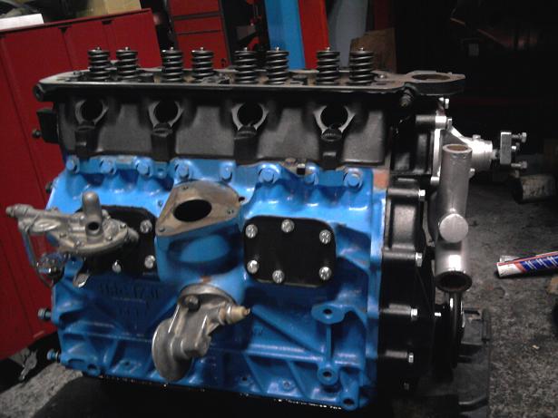

#37 Příspěvek od Hrosik » 27 lis 2011 08:30

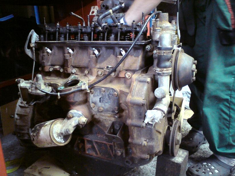

Renovace vesele pokračuje.... pár obrázků......

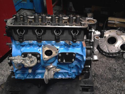

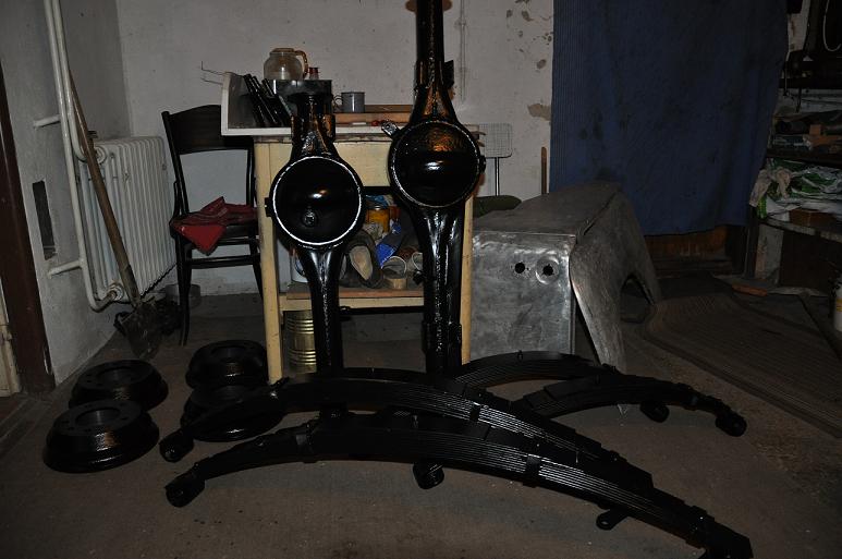

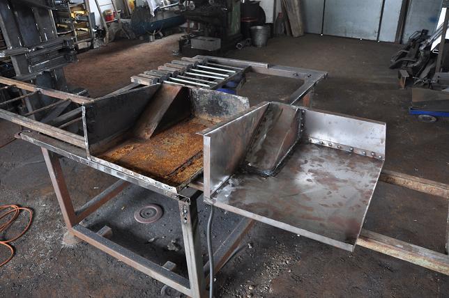

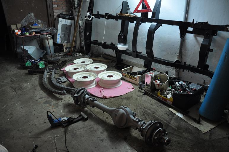

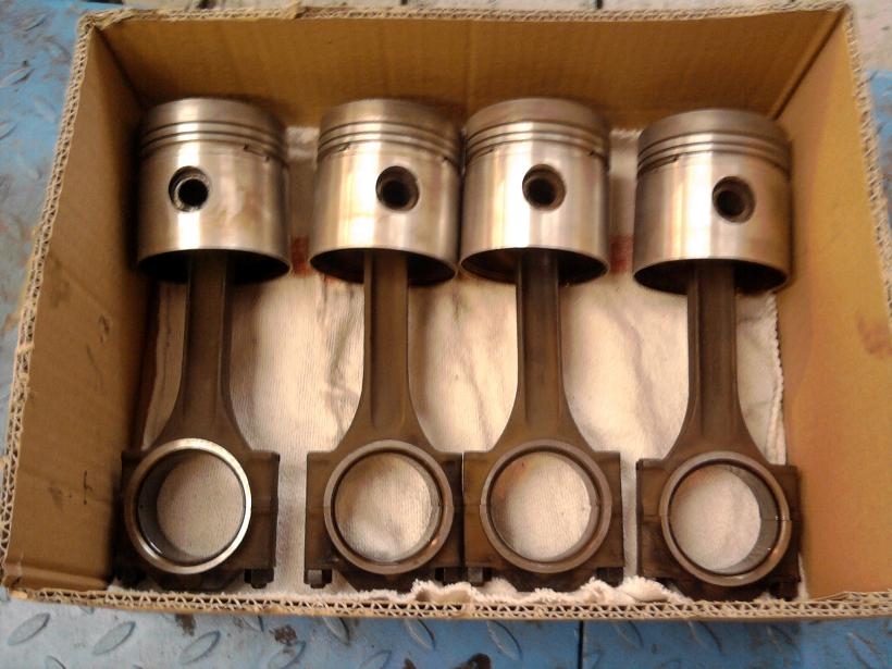

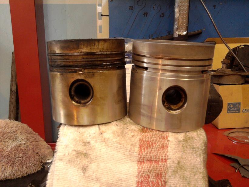

#38 Příspěvek od Hrosik » 27 lis 2011 08:34
ještě něco...

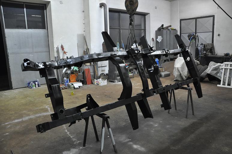

#39 Příspěvek od Hrosik » 27 lis 2011 08:35
