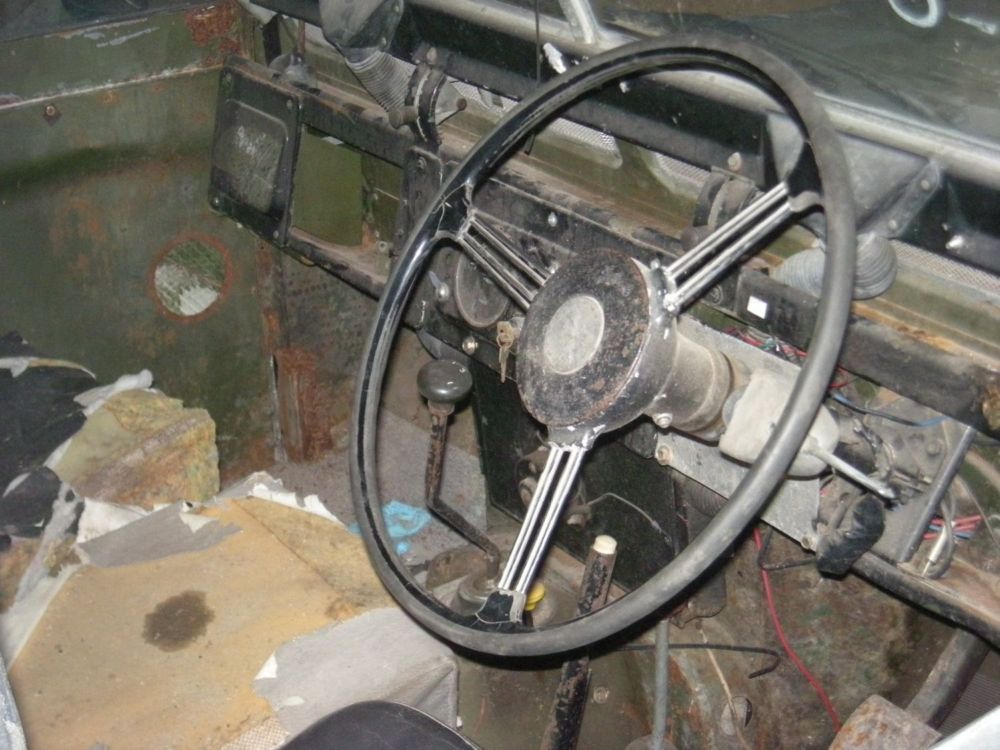

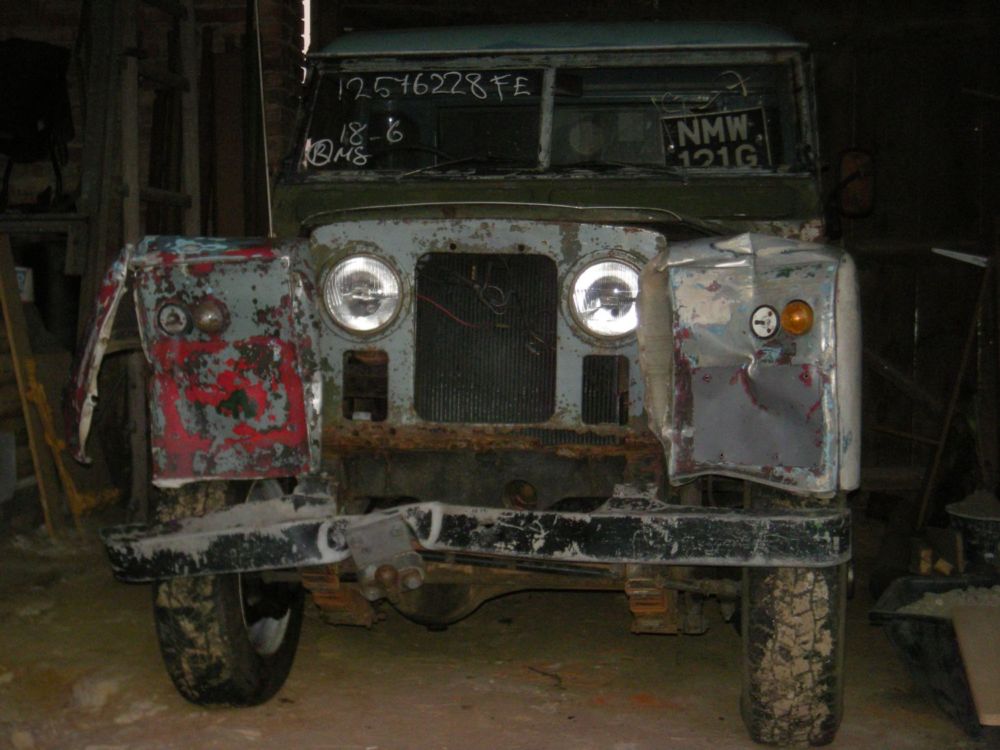

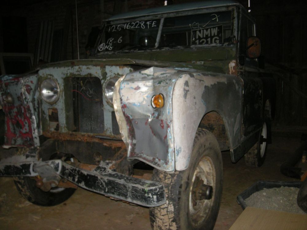

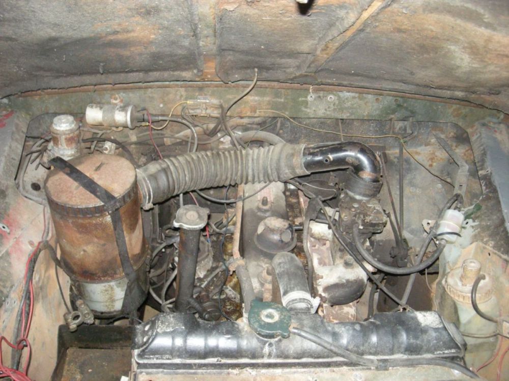

Přidávám pár fotek před zahájením renovace, ať je pak seriál úplný.
To Allík: Ten odkaz mi bohužel nefunguje a jinak se v těch anglických stránkách naprosto neorientuju. Jestli to není moc práce, mohl bych Tě poprosit, jestli bys mi tu registraci zjistil, když víš jak na to? Značka je vidět na fotkách.

Re: Záchrana "Mrzáčka"
Dovolím si to místo Alíka hodit sem sám
Stránka se opravdu nedokáže uložit, když jsem si hledal naši sérku taky se to vymazalo. Musí se to proklikat z hlavní stránky ( http://www.taxdisc.direct.gov.uk/EvlPortalApp/" onclick="window.open(this.href);return false; ).
The vehicle details for NMW 121G are:
Date of Liability: 01 03 2009
Date of First Registration: 01 02 1969
Year of Manufacture: 1969
Cylinder Capacity (cc): 2286CC
CO2 Emissions: Not Available
Fuel Type: Petrol
Export Marker: Not Applicable
Vehicle Status: Unlicensed
Vehicle Colour: GREY
Vehicle Type Approval:
1969 se mně nezdá, přesněji - to nebude, teoreticky by to mohl být 1968, tedy "model year 1969", ale to by muselo být někdy od léta... nicméně by tam ale v každém případě origo neměl být tento volant... Pokud by člověk odhlédl od volantu, tak by tomohl být rok 1968...
No, takže zase nic jistého. Ono to auto už taky dávno mohlo být na jiných papírech. Nebylo by to nic zvláštního.Rover píše:1969 se mně nezdá, přesněji - to nebude, teoreticky by to mohl být 1968, tedy "model year 1969", ale to by muselo být někdy od léta... nicméně by tam ale v každém případě origo neměl být tento volant... Pokud by člověk odhlédl od volantu, tak by tomohl být rok 1968...
Jinak ty odpojovače na předních kolech, to je původní "nadstandartní" výbava nebo novější tuning. Jsou vidět na spoustě fotek různě starých aut...
Free wheeling hubs jsou dobová nadstandardní výbava...Shollochov píše:Jinak ty odpojovače na předních kolech, to je původní "nadstandartní" výbava nebo novější tuning. Jsou vidět na spoustě fotek různě starých aut...
