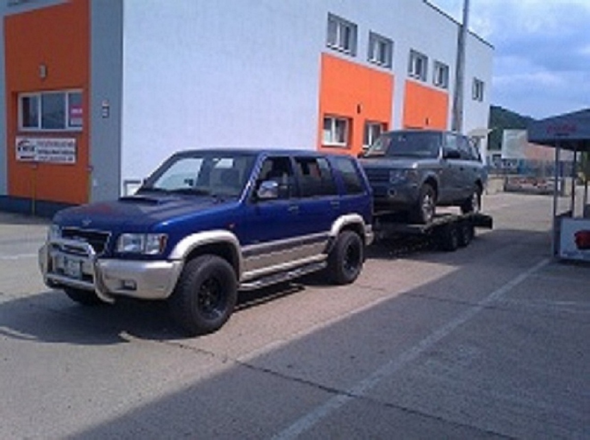

Pôvodný majiteľ za to nemôže, auto bolo kúpené za veľmi výhodnú cenu a od tých kilometrov sa to dalo očakávať. Dala som si repasovať prevodovku, hádam vydrží 200.000 km. Doporučili mi z dôvodu váhy auta 50.000 km výmeny oleja.
A Opel porazil "goliáša". :D
