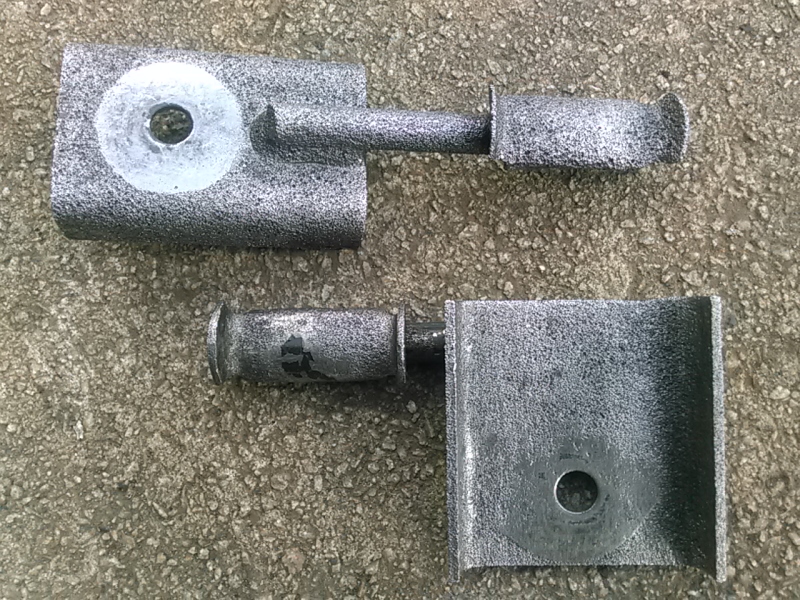

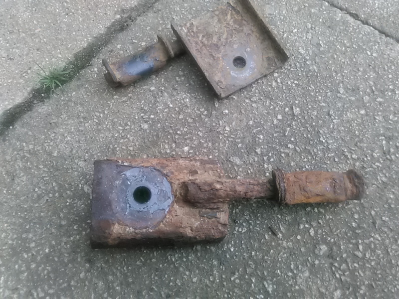

S rámem je to těžký, opískovat, by v asi a nejlépe zinkovat v roztaveném zinku. Šopování neodstraní rez zevnitř. Pokud to máš na pískování daleko tak menší věci očistit nabíječkou v kýbli s trochou prací sody - odstraní i hloubkovou rez, pak třeba fosfátovat a natřít - jednoduché a uděláš to i v paneláku na balkoně. Přikládám pro ilustraci fotku držáku výfuku před a po. (Držáky jsem dělal z nerezi nové) Fotky jenom ukazují účinost elektrolýzy...
Kdyby jsi měl na zahradě bazének tak odrezíš i rám :D

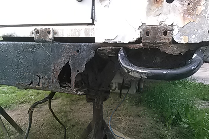

#40 Příspěvek od Truck Rover » 23 črc 2017 11:50
Ti moje šasi su tež na hovno hlavne zadny crossmember cosik jak nafotke, Asi jebnem nove šasi a hotovo už mam toho plne zuby :mrgreen:
