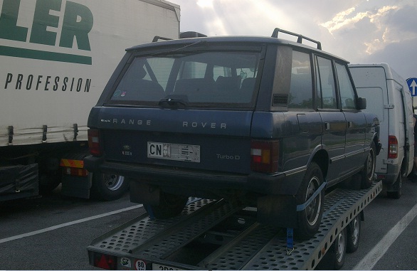

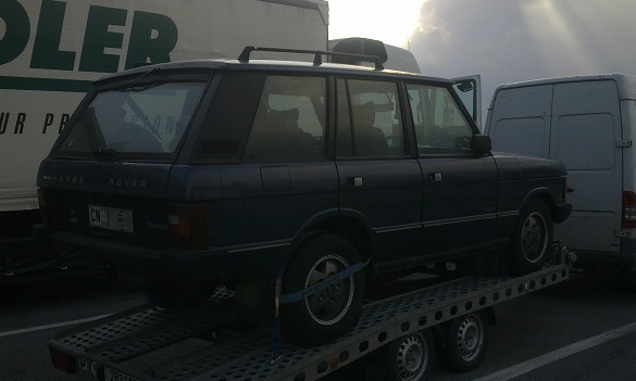

A jsme doma....
Cesta probehla bez problemu, jedinou komplikaci byla pneumatika na voziku, ktera pri tom pretizeni nevydrzela, ale nastesti jsme sebou meli panenku na autobusy, tak slo hodit rezervu i bez skladani auta a jelo se dal. Vcera jsem auto ozivil pres nabijecku, ale baterky bude nutno vymenit, zatim krome ovladani jednoho zrcatka se jevi vsechno jako funkcni. Na podvozku budu muset zapracovat, vsechno ma dost zemedelske vule, projel jsem to jen kolem dilny, celkem pohoda, jen je to jak na lodi....
Par fotek z cesty a neco z interieru....

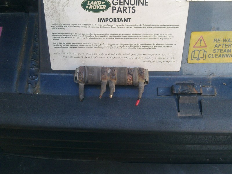

Mam problem, tak nejak jsem se dal oprav a zjistil jsem ze mi nejede ventilator na polohu 2, na jednicku a 3ku pohoda, nemel nekdo stejny problem???
Diky za rady

#26 Příspěvek od David S. » 25 srp 2011 21:30
Je to odpálený a totál zrezlý a rozpadajací se resistor, který je venku, pod deklem u motorového prostoru. Musí vršek palubky pryč a ten dekl pod stěračema :mrgreen:
Je to tohle: http://www.lrseries.com/shop/product/li ... ISTOR.html" onclick="window.open(this.href);return false;
Je to z hliníku a kvalitně udělané, takže navěky. Pak už to pofičí na všechny rychlosti.

Tady najdeš postup při opravě:
http://www.okierover.com/fanresistor.htm" onclick="window.open(this.href);return false;

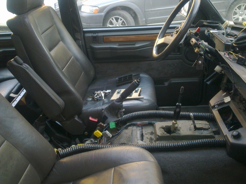

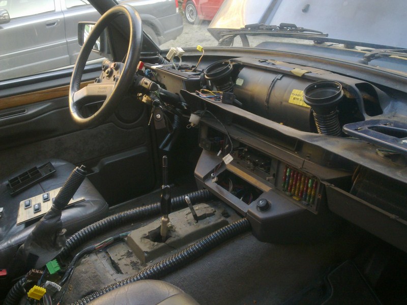

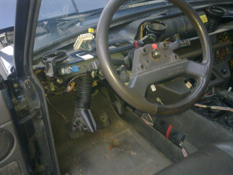

No tak jak uz to byva, samozrejme se mi nelibi to a nebo tamhle to a tak jsem zacal postupne vsechno demontovat, stejne je to cely potreba vsechno zkontrolovat. Ten odpor od ventilatoru jsem vcera vymontoval a nechapu proc je tam tak blbe umistenej, nahradim to necim sikovnejsim a schovam to nekam do kabiny, jen musim dneska zkusit spravne hodnoty at to nehuci jak helikoptera. Jinak me vcera napadlo ze auto zvedat nebudu, je to dost vysoke uz tak jak to je. S mou postavou je to akorat, spis me napadlo ze auto poslu dolu tak o 5-10cm, ale nevim z ceho pouzit pruziny, takze uvitam vsechny rady pokud uz jste nekdo snizovali. Takze heslo zari bude snizit a rozsirit, jinak motor uz ma vsechny nove filtry a naplne, polyuretan na podvozek na ceste, vikend bude ve znameni odrezovace a konzervace podvozku, tazne uz je nachystane, pak jeste brzdy, vyfuk a muzeme na STK. Pak doladim nejaky kraviny v interieru a hrnem Brnem.
Doufam to nekdy jeste slozim.
