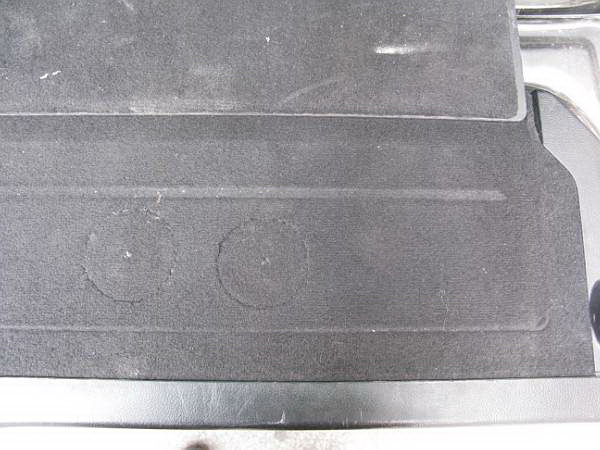

Psal jsem návod Danovi na SZ ale pro všechny . Buď tam vyříznš díru a pak ji spátky zalepíš ( já zrovna dvě ,první byla vedle) nebo prostě
skurvíš tapecírunk a za dva tisíce ti daj novej. Tak to řešej v autoriz.servisu.

Re: JAK OTEVŘÍT 5. DVEŘE NA DISCO 3, MONTPÁKOU NABO ROZBRUSE
ještě napiš která z těch dvou je správná a když tak sem napiš i jak daleko od hrany jepetr štrof píše:Psal jsem návod Danovi na SZ ale pro všechny . Buď tam vyříznš díru a pak ji spátky zalepíš ( já zrovna dvě ,první byla vedle) nebo prostě

přeposílám zprávu od Petra Štrofa.
Zdar dane
takže postup. Z vnitřní stany nejdříve odšroubuj ten krycí tapecírunk , který kryje dveře v otevřené poloze asi 3 -4 šrouby. Pak vem nejmenší
pilovej vrták a vypal díru skrz . Jak projedeš tím tapecírunkem ,tak hloub nejezdi pod tím vedou pár kabelů. Už si to nepamatuju ale nejpíš ta správná díra je ta dál od kraje viz foto.Ta první je od plastu co začíná koberec na střed 27 cm a ta druhá 38 . Jak budeš mít díru skrz tak vytáhni to táhlo a tahem odjisťíš dveře. Pak tto rozkrytuj a buď objednej nebo oprav. Zpátky ty kolečka jdou zalepit tavnou pistolí a není moc ani vidět. Nebo pokud seš šikovnej (já teda ne) tak by to chtělo udělat nějak pomocný otevírání ze vnitř. Za nový v AMT sem platil asi 830 bez DPH a je to komplet i se zámkem. Ale nejdřív to vyndej většinou ulítne ten malej hajzl na konci. Jinak kamarád tam má díru sai průměr 3 cm a má tam plastovou krytku a taky OK.
Nejde mi přiložit soubor se zámkem tak posílám ještě jednou
Tak ať se dílo daří
Zdar dane
Tak ať se dílo daří

..... Jinak kamarád tam má díru sai průměr 3 cm a má tam plastovou krytku a taky OK.
Tak jsem také sundal mříž, a kdyby ještě někdo věděl, kde tam přesně vyvrtat tu díru cca 3 cm, hned bych ji tam projel a zazátkoval, abych měl klid v hlavě...i když ten nemám po počtení si tu ve fóru nikdy, ale stojí to všechno za ty chvilky jízdy, když vše frčí jak má...

tak chlapci, dnes rano jsem 5. dvere doslova rozpitval.
tou malo dirkou co jsem vrtnul, i kdyz skoro na spravnym miste se mi to nepovedlo otevrit.
chybela mi docela zasadni informace...!
tak jsem se nas.al a prisli na radu sikovky a vylamovani plastu.
zitra vam to vse nafotim a napisu presny popis s kotama kde vrtnout a co jak udelat.
jo a ta rada z UK s prib. nozema (taky jsem vyzkoušel), taky neni realna.
