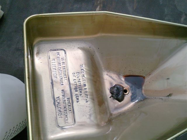

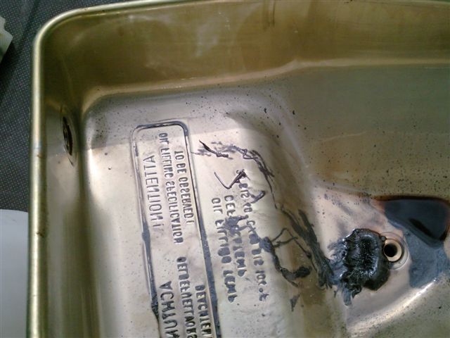

tak posledné nádeje zomreli. Dnes som sa dal na výmenu oleja. Už pri vypúšťaní bolo jasné, že olej je v úplne inej kondícii ako keď som sa ho snažil len doplniť. Vtedy bol pekný červený, zľahka zakalený. Dnes už keď tiekol bolo jasné že je v prdeli. Hnedá, kalná brečka. Po demontáži vane nádeje definitívne zhasli. Sivý kal + piliny na magnete a keď som do toho vošiel šrobovákom, objavili sa ocelové drôtiky, niečo na spôsob spiniek v kancelárskej zošívačke. Vidieť to na foto. Prevodovka samozrejme radí na spôsob Karosy MHD z 80" rokov. Keď už je zaradené, nič nepreklzuje, ťahá to OK. Problém je len v samotnom preraďovaní. Otázka ani neznie tak, že čo tomu je, lebo to je v tomto štádiu jedno, ale kto to opraví? Máte typ na koho sa obrátiť? Ja viem, dá sa to poslať do GB ale to je na dlho, sám si to nevybavím, lebo moja angličtina je napriek mnohým pokusom študovať, na úrovni začiatočníka. A hlavne na auto je denne odkázaná manželka takže čakať mesiac a viac na prevodovku je vylúčené. Potrebujem niekam pristaviť auto na dohodnutý termín s tým, že sa na ňom začne pracovať a nie, že bude X týždňov stáť kým sa dostane na rad a ešte ho každú chvílu niekto odsunie kvôli známemu a pod. Skrátka seriózny servis na SK prípadne Morava...

já vím, že to nechceš slyšet, ale já bych to dal k Ashcroftům. Dělají to výměnným způsobem, takže ti pošlou převodovku už repasovanou a ty jim mezitím pošleš tu svojí, tudíž to netrvá dlouho. Teoreticky by mohla být za týden doma. Jsou tu výdaje na dopravu a demontáž, ale pořád je to myslím lepší, než to nechat někde u nás.
Já když sem se orientačně ptal na ceny u nás, tak jsem se orosil :sweat Materiál už je sám o sobě drahý a v kombinaci s hodinovou sazbou v těhle servisech to byla vražedná kombinace.

Tohle je pěkný popis, v tomhle stadiu je bohužel už výměna oleje zbytečná.. :?
