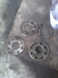

no majitel si myslel ze to ma retaz... ale som si na 100% isty ze to rozvodmi neni, tocim klukou a motor ma kompresiu, zotrvacnikom potocim jednym prstom a nieco tam sucha

#23 Příspěvek od petriiik » 23 srp 2011 13:09
zlobu robilo toto

#24 Příspěvek od Piskot » 25 srp 2011 09:26
...to se jako ukroutil setrvák? To jsem ještě neviděl (ale asi jsem toho viděl málo :? )

#25 Příspěvek od petriiik » 23 říj 2011 10:11
este jedna otazka, zistili sme ze boli skocene rozvody a jedno vahadlo prasklo a niekolko tyciek sa ohlo, tycky a vahadlo su na ceste ale netreba spravit aj repas hlavy?

#26 Příspěvek od discork » 31 říj 2011 17:02
petriiik píše:este jedna otazka, zistili sme ze boli skocene rozvody a jedno vahadlo prasklo a niekolko tyciek sa ohlo, tycky a vahadlo su na ceste ale netreba spravit aj repas hlavy?
ci treba ti povie odbornik,ja som si dal kompletne zrepasovat hlavu valcov,praca bola neskutocne draha material lacny ,ale som v klude

#27 Příspěvek od paramount2 » 31 říj 2011 20:54
pokud jsi to neupekl, tak proč dělat hlavu?

#28 Příspěvek od petriiik » 31 říj 2011 21:15
napadlo ma to preto lebo ked sa stretol piest s ventilom tak ci sa neohol ventil, ale kupil som vahadlo a vsetky tycky nove a zda sa mi ze ma krajsi zvuk ako predtym

#29 Příspěvek od paramount2 » 31 říj 2011 23:03
petriiik píše:napadlo ma to preto lebo ked sa stretol piest s ventilom tak ci sa neohol ventil, ale kupil som vahadlo a vsetky tycky nove a zda sa mi ze ma krajsi zvuk ako predtym
jj...mě prdnul rozvoďák....jen ohnutý tyčky...kladivem srovnáno a valí zas jak za mlada... 8)
