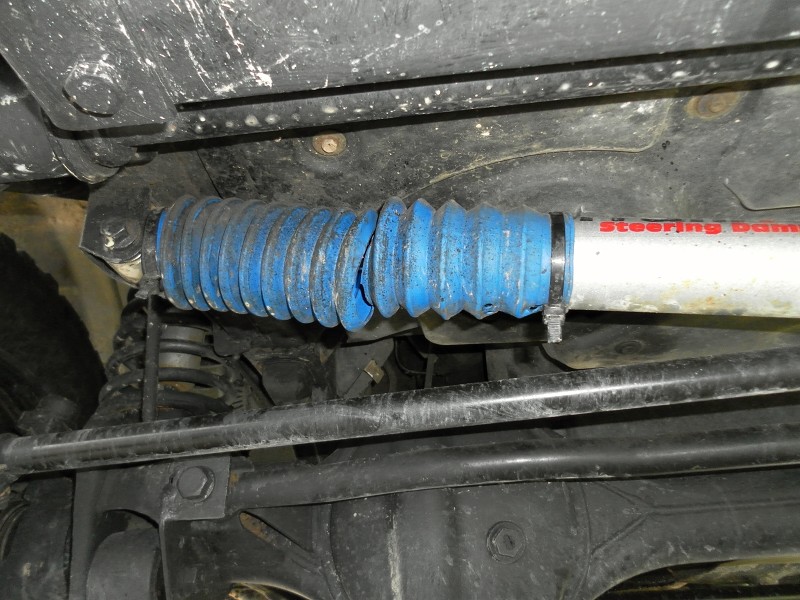

#33 Příspěvek od masar » 20 kvě 2011 22:47
Tak první negativní zkušenost s tlumičem řízení od Terrafirmy na Disco II. Praskla manžeta, v které tlumiči chodí, v celém obvodu... :angry Byl tam od srpna 2010.
Land Rover Discovery 2 Td5
