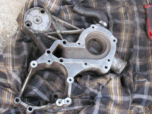

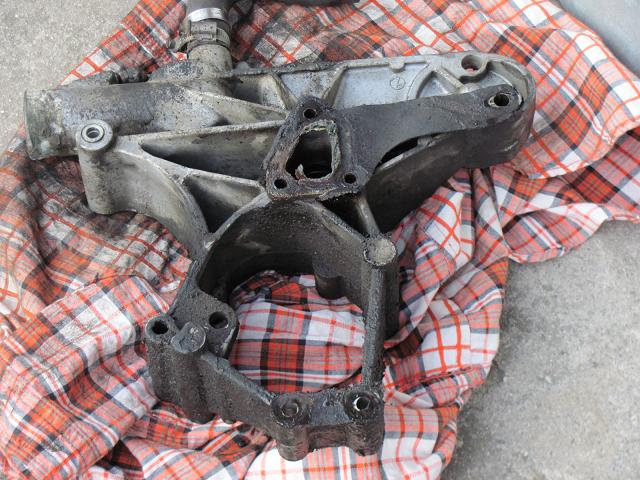

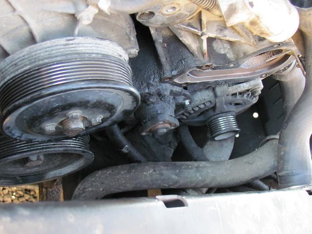

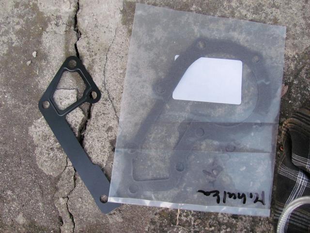

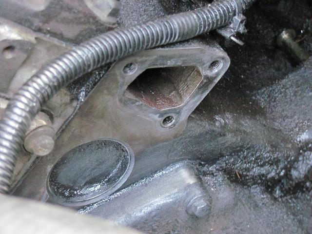

Tak se zadarilo, dneska jen nahodim klinak, naleju vodu a frcim
Nastesti slo vsechno dobre povolit, na radu Eliotta jsem dal i nove tesneni pod pumpu. Jen bych mel na Vas otazecku: Jak dostanu vodu z bloku abych nalil novou smes? Zaclo to hodne tyct kdyz jsem jel z orlickejch hor takze sem tam musel lejt kohoutkovku.... Nebo to nemusim resit
