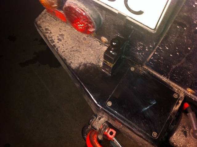

Ja som zamok vyriesil tak ze som dal kovove [
Prevrtal tak dierku hore a dole dal tam dlhy stift a natiahol tam pruzinu ktora zatlaca ten stift dole a ohere oko za ktore to potiahnes a odblokujes , dam aj foto ked budem sa mi vrati comp zo servisu.
A nevakle sa ti rezerva?
Ja som klb vyriesil z kardanu z nakladaku, kriz a priruba - mazatelne neznicitelne na loziskach :rock

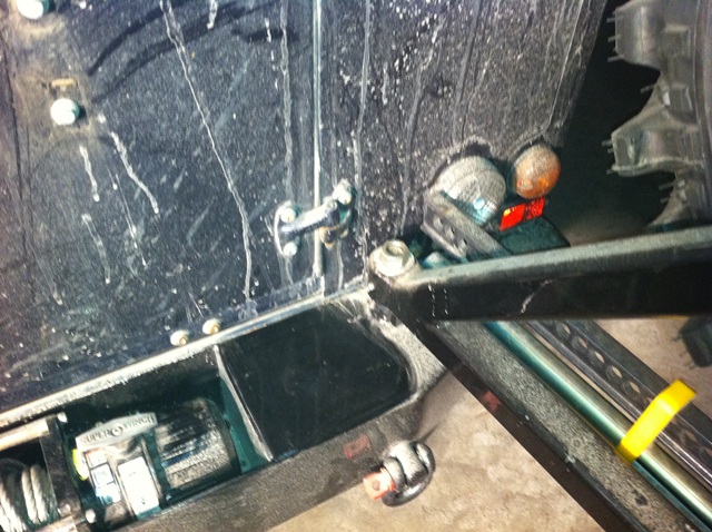

#23 Příspěvek od deff90 » 24 úno 2011 18:33
cicusik píše:Ja som zamok vyriesil tak ze som dal kovove [
pridavam foto

#24 Příspěvek od offroad-vitek » 24 úno 2011 19:10
Krásný, akorát netrpí ten závěs toho kola? Jak tam je právě navíc ten HI-LIFT je to další váha navíc. Pochvala :D 8)

#25 Příspěvek od deff90 » 24 úno 2011 20:06
offroad-vitek píše:Krásný, akorát netrpí ten závěs toho kola? Jak tam je právě navíc ten HI-LIFT je to další váha navíc. Pochvala :D 8)
ten zaves unesie 300kg a viac nema problem

#26 Příspěvek od cicusik » 24 úno 2011 22:51
Zvyslo to aj u mnna znese mordy, ja som mal skol problem s tym ze mi to vaklalo s predu dozadu rsp pruzilo...
Z akeho matrosu mas to rameno?
Ja mam naraznik 4mm
A rameno 2mm steny

#27 Příspěvek od deff90 » 24 úno 2011 23:42
cicusik píše:Zvyslo to aj u mnna znese mordy, ja som mal skol problem s tym ze mi to vaklalo s predu dozadu rsp pruzilo...
Ja mam naraznik 4mm
A rameno 2mm steny
rameno jakel 50-50 hrubka 5mm
to ti musi riadne plavat a to tam mas malu rezervu

#28 Příspěvek od cicusik » 25 úno 2011 14:00
Rezwrva je 255/85 ale nieje to az tak zle s tym plavanim bo som tam tu konstrukciu uz pom lepsie vyspekuloval, chcel som to totiz co najlahsie a teras mi to vazi neakych 45kg
Len musim este neako vyspekulovat povrchovu upravu...
