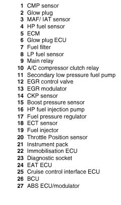

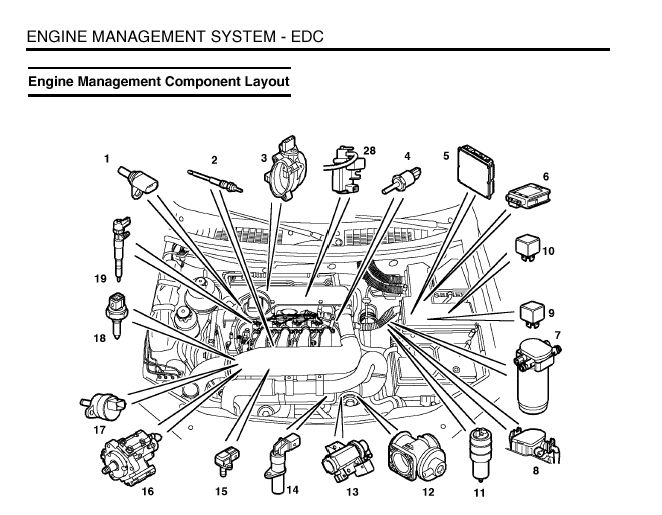

cesta
Příspěvky: 546
Registrován: 01 črc 2009 10:08
auto: Freelander I TD4
Bydliště: Koňakov-Český Těšín
Re: Td4 - teplý motor nestartuje, už si nevím rady:(
#36 Příspěvek od cesta » 24 úno 2011 11:06
Tady to máš .
ECT.pdf
(172.02 KiB) Staženo 585 x
Ect_2.pdf
(104.05 KiB) Staženo 570 x
Weitl
Příspěvky: 40
Registrován: 14 úno 2011 07:18
tel.: 721708312
auto: Freelander Td4
Bydliště: Ústí nad Labem
#37 Příspěvek od Weitl » 24 úno 2011 11:16
Cesto,....veliký dík!!!!!!!!!!!!!!!!!!!!!!!
Odpoledne se do toho hned dám a budu informovat :clap
