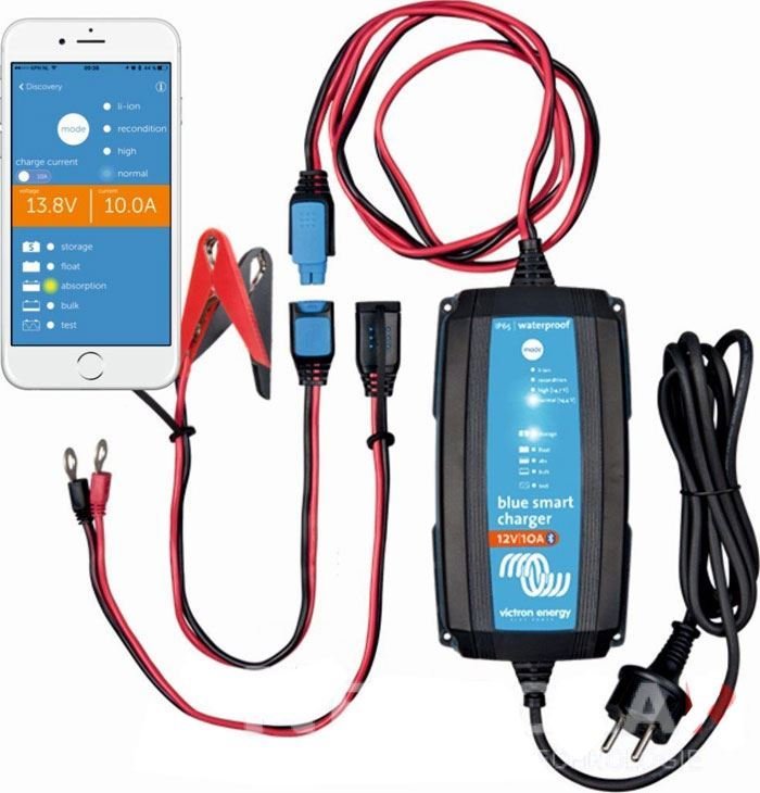

mám od victronu tuto a jsem spokojený, navíc umí i LIFEPO4
https://eshop.neosolar.cz/chytra-nabije ... c-konektor
pokud přejdeš na 100Ah bude ideální
a nabíjecí proud můžeš na ni omezit do 8A
Oprava: 4A (ne 8A)

Tak děkuji Všem za pomoc a rady, nakonec jsem koupil automatickou nabíječku Victron 10A/3A.
