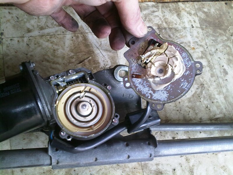

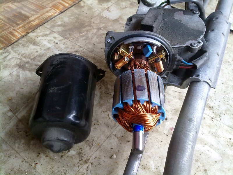

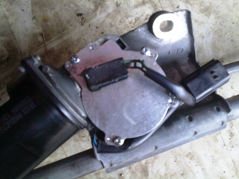

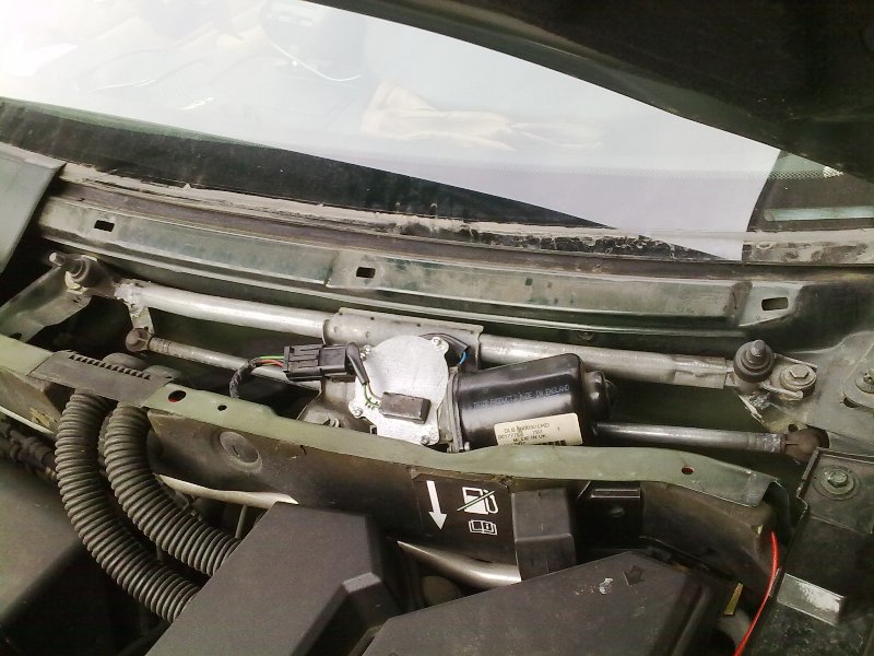

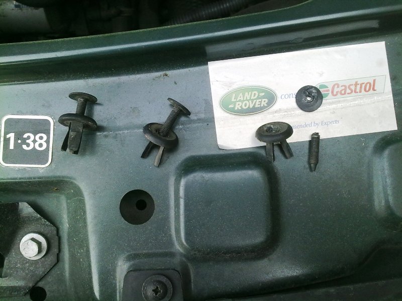

#35 Příspěvek od deltacarli » 13 bře 2011 10:08
skipeet píše:Pánové věřte mi, já to rozdělal(motorek), vyčistil a bylo po problému! Nehledejte problém tam kde néni - žádná páčka, žádná centrální jednotka. Závada byla přesně jak to všichni tu popisujete.
:dance Jo tak jsem to vyřešil, práce na 1,5 hod. Demontovat stěrače, demontovat plast před řidičem, tam je motorek, ty kolíčky jdou dost blbě, vytáhnout roztahovací hříbek, potom ty nožičky, podařilo se mi vyndat jen ten jeden plast i když je pod tím druhým. Odpojit elektriku rychlospojkou, potom povolit 3 šroubky M6. Vyndá se to celý ven. Motorek jako takový má kryt na dva šroubky TORX, jsou tam 3 uhlíky, nic jsem s tím nedělal. Závada je pod tou destičkou, je to roznýtovaný hliník, takže odvrtat a na zpětnou montáž použít ty dírky vedle, šly tam samořezky. No a problám je v tom, že v LR nešetřili vazelínou. Je jí tam tolik, že ty kontakty se po ní kloužou. Takže jsem ji polovinu odstranil a bylo to. :drink
kolíčky
kolíčky
motorek
motorek

umístění pohonu stěračů
tady je ta vazelína
tady je ta vazelína
