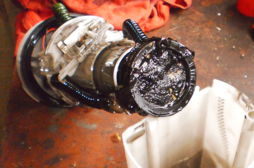

Základ je vydělat čerpadlo z nádrže a vyčistit sací koš.
Zacpanej sací koš se projevuje špatným startem za studena a čím je menší teplota, tím je start obtížnější, protože přes ten černej sopel vysráženej z našeho kvalitního paliva jde blbě protlačit nafta.
Důležité je kolik dává čerpadlo tlak.
Mám vyzkoušeno že tři atm jsou už málo a při odpojení trubek u motoru se zdá, že čerpadlo dává jako divé, ale motor blbě s třema atm v okruhu startuje

#33 Příspěvek od Laci DII » 31 pro 2012 13:13
stará téma-rovnaký problém. škoda,že autor nenapísal ako to dopadlo...
mne to ráno v mrazoch štartuje špatne-dnes -4stp. a točilo 10s pokým chytil. s výfuku sa vyvalil dym so smradom nespálenej nafty.
nechal som čerpadlo bežať 40s a má pekný chod,žiaden vzduch. Jirka doporučuje vybrať čerpadlo a vyčistiť kôš,tak som ho dnes vyhodil ale bol čistý. ešte ma napadá tá vačka :idea:
nemal niekto z Vás podobný problém??

Laci L&K píše:Jirka doporučuje vybrať čerpadlo a vyčistiť kôš,tak som ho dnes vyhodil ale bol čistý.
... a kontroloval si obe sitka hrube aj jemne ?

len hrubé ale všetko bolo čisté ani náznak špiny. ako sa dostanem k jemnému?

#37 Příspěvek od DanoDEF » 31 pro 2012 15:47
Laci L&K píše:len hrubé ale všetko bolo čisté ani náznak špiny. ako sa dostanem k jemnému?
edit: už viem,takže zajtra to rozhodím.
... podstatne je to druhe jemne sitko

nedalo mi tak som to bol rozhodiť a aj to jemné je čisté...

Aby neměls čerpadlo jen s jedním sejtkem jako já :D
http://landroverforum.klape.cz/forum/vi ... =3&t=19753" onclick="window.open(this.href);return false;

Marek tebe tam hrubé chýba.
