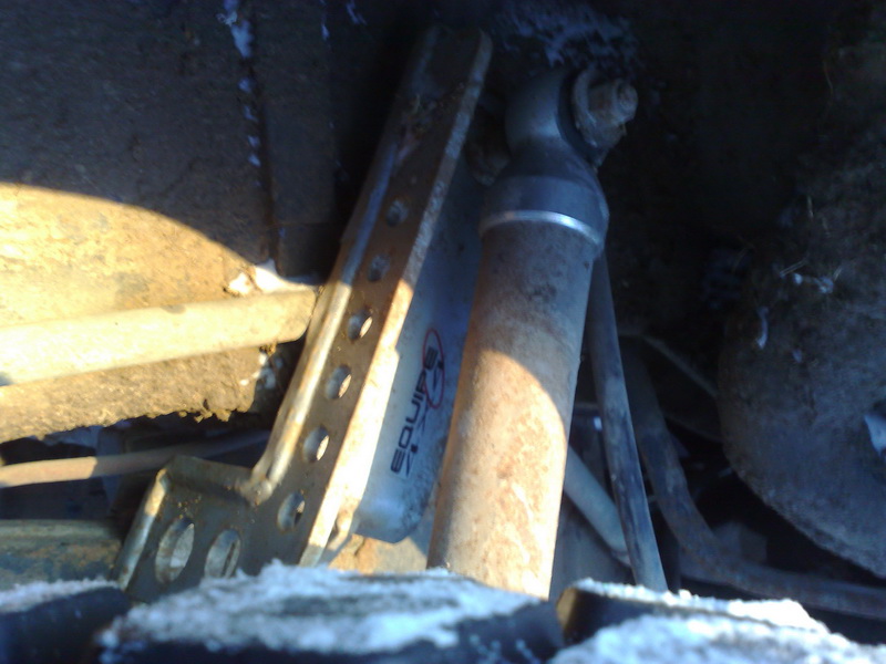

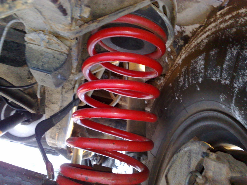

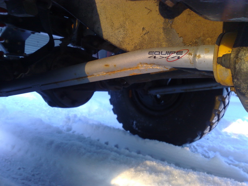

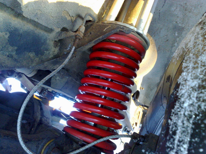

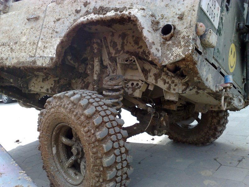

Tady Equipe extereme kit. :clap

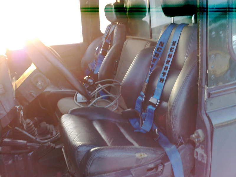

#22 Příspěvek od Sláma Karel » 16 pro 2010 20:38
Interiér rám a kola

to ma poser co na tom stoji tisice eur... snad 7 nebo tak nejak. nebudu si delat iluze seru na to Koni to jisti :-))
ale musis mi poreferovat jak se to chova s tem EQUIPEM :chuckle :chuckle

#24 Příspěvek od eliott » 16 pro 2010 20:48
Pěknej crossmember :lol:

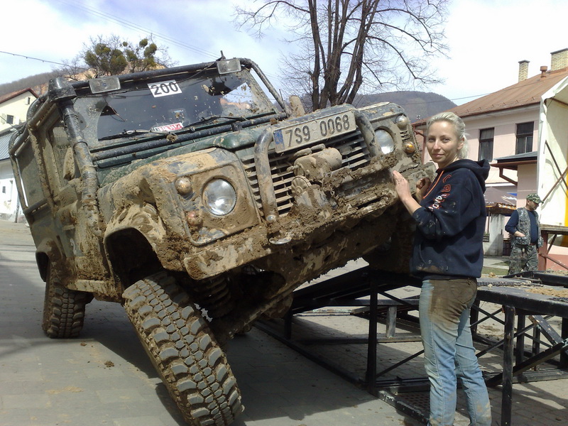

... Karel zbroji Equipe podvozok na Tisovec 2011 aby vyhral sutaz v krizeni. :mrgreen:
Příspěvky: 7958
Re: Def 90 pickup sněžný pluh
#26 Příspěvek od Sláma Karel » 16 pro 2010 21:55
Myslíš tu co mi letos zrušili? :ty jeden...:
Tenhle přijde na Mammutku. Tam to že nemám ty tlumiče štelovací přežiju. Ta bude jezdit pořád naložená a nebude jezdit žádné závody, takže to našteluju jenom jednou a pak už to tak zůstane.
To Matoo: Vždyť já ho mám už na Mammuťáku dlouho. A to mám ten ještě lepší s mnohem lepšíma tlumičema. A ty peníze dáváš za tohle. A to ještě nebylo zdaleka na konci možností. Ta rampa byla malá.
Příspěvky: 5139
#27 Příspěvek od DanoDEF » 16 pro 2010 21:58
... nostalgicka spomienka... ale bolo dobre.

eliott píše:Pěknej crossmember :lol:
Taky mně zaujal, snad neudělali soudruzi z NDR někde chybu...
Příspěvky: 7958
#31 Příspěvek od Sláma Karel » 16 pro 2010 23:10
Já myslím, že to není chyba. Už jsem to jednou přivezl takhle udělaný i na tom žlutém Defovi z Anglie.
Tohle určitě neshnije tak jako ten origo a funkci to plní stejně, možná ještě líp. Vzhledově to taky nijak nebolí, na rozdíl od toho šnorchlu. :mrgreen:

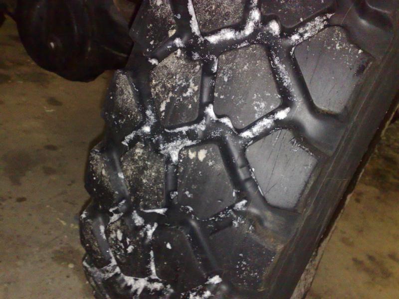

Ja o tech Michelin 255x100x16 myslim od doby, kdy jsem je videl na trajektu na D2.
Zvednout diferencial s vyssimi kolz, to je nejucinnejsi . Myslim, ze pevnostni poloosy na tu vahu kol jsou nutne.
Jednu sadu gum bych poridil...

#35 Příspěvek od Stavros » 17 pro 2010 10:18
ty gumy se pouzivaj hlavne na nakladaky, jsou silene tezky, ja mam ted taky tezky kola creepy crawlery a je vazne dost znat ta hmota pneumatik, taha to za volant, celkove je jizda na silnici horsi, zas se jentak neprorazi. Ty micheliny se hodne pouzivaj na expedicni auta, hodne vydrzej.

Stavros píše:ty gumy se pouzivaj hlavne na nakladaky, jsou silene tezky, ja mam ted taky tezky kola creepy crawlery a je vazne dost znat ta hmota pneumatik, taha to za volant, celkove je jizda na silnici horsi, zas se jentak neprorazi. Ty micheliny se hodne pouzivaj na expedicni auta, hodne vydrzej.
su to michelin XZL, ako vravis vyvinute na nakladaky.
pouzivaju sa na auta od 4t vyssie (scam, iveco atd) a su sialene drahe (v tomto rozmere afaik cez 400eur/ks), ak ich vobec clovek zozenie. mame ich na obytaku(iny rozmer ako tieto) a na ceste su kompletne naprd. auto je pocut z 1km ako huci a ked su nove, tak z auta robia masazne kreslo:-)
na druhu stranu, je to guma na ktorej zavodi drviva vacsina kamionov na dakare a ktore mozes na 10t aute podhustit na 0.8atm bez toho aby to na prvom sutri prerazil.
2karel: skus ich uplne vypustit, ze ci sa vobec trochu zdeformuju. viem, ze s tymto maju na j78ckach problem.
