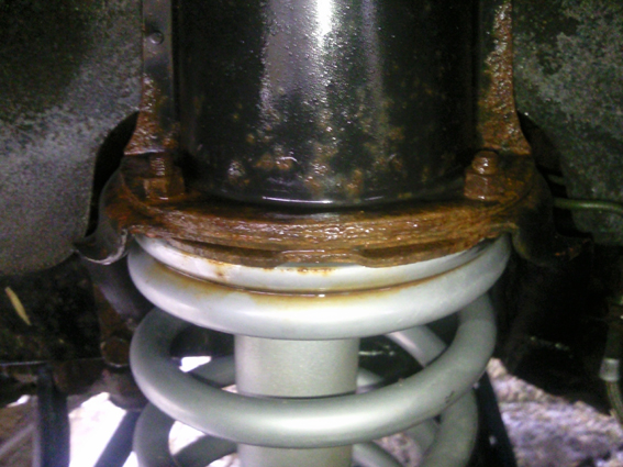

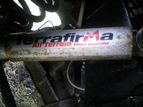

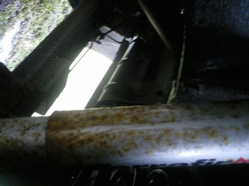

Tlmiče od Terrafirmy som menil 23.4.2010 a do dnes najazdili okolo 4000 km.
Vraj špeciálna povrchová úprava s kvalitnou striebornou farbou.
Struny som menil 11.10.2010, najazdené 1500 km, a tiež majú špeciálnu povrchovú úpravu.
Som zvedavý kedy sa to všetko rozpadne, lebo mám dojem, že hrdza ide z vnútra.

ja mam od nich tlumic rizeni a taky nejako rezne a to je tam pul roka trebars :-( a uz pred zimou a solenim se barvil na cerveno tak nevim kde soudruzi delaji chybu.... :bandit :bandit

sakra takhle nevypadaji ani moje dva roky stare supergazy nebo co to tam vubec mam

mam na terrafirmach asi 25tis najazdene a vyzeraju tiez viac do hneda ako do seda;-)

Pre klud duše -Ironman hrdzavie tak isto . :wink: hlavne nech dlho funguju .

... hrdzaveju aj OME vsetko hrdzaveje. Pod autom lietaju kamienky, kamene a vsetko mozne. Az budu tlmice z plastu nebudu hrdzaviet.
... V Afrike by sa to nestalo. :mrgreen:

Především je všechno lakované práškovými barvami a ty nejsou proti soli moc odolné...

Posli me prosim ty fotky do e-mailu: info@offroad4x4shop.cz prodiskuji to s dodavatelem/vyrobcem. Diky

Moje vyzerajú po 3 mesiacoch rovnako. A to som na tom najazdil len cca 2000km aj to väčšinou po suchých sestách. Vlastne som auto od montáže ešte neumýval. Najviac som ho zašpinil na zraze v Grobe a podľa fotiek vidieť, že je čisté. Takže ma povrchovka TF dosť sklamala. Keď sa pozriem na tlmič riadenia (nepamätám si výrobcu), ktorý tam je od predpredchádzajúceho majiteľa, tak ten je v podstatne lepšej kondícii.

to je ale uplne normalni, ze ty tlumice a brka reznou, s tim si netreba lamat hlavu. Na funkci to nema vliv.Napriklad tlumice na miru od nejakej lepsi firmy jsou galvanicky osetreny.

Galvanický zinek na podvozkových dílech má stejně životnost cca 3-5 měsíců, takže ani to nepomáhá. Jestli chcete mít díly podvozku bez rezu, je třeba vždy nastříkat voskem, ale jak píše Stavros, není třeba si s tím lámat hlavu.

hlavne, ze to tlumi. to, ze to je jak liska fakt nicemu nevadi. Jak pise Eliott, tak na ty nasi soli proste nic nevydrzi, ani zinek. Je zvlastni jak mam treba zrzavy chromovany tycky na navijaku. To taky zrovna nevypada perfektne.
