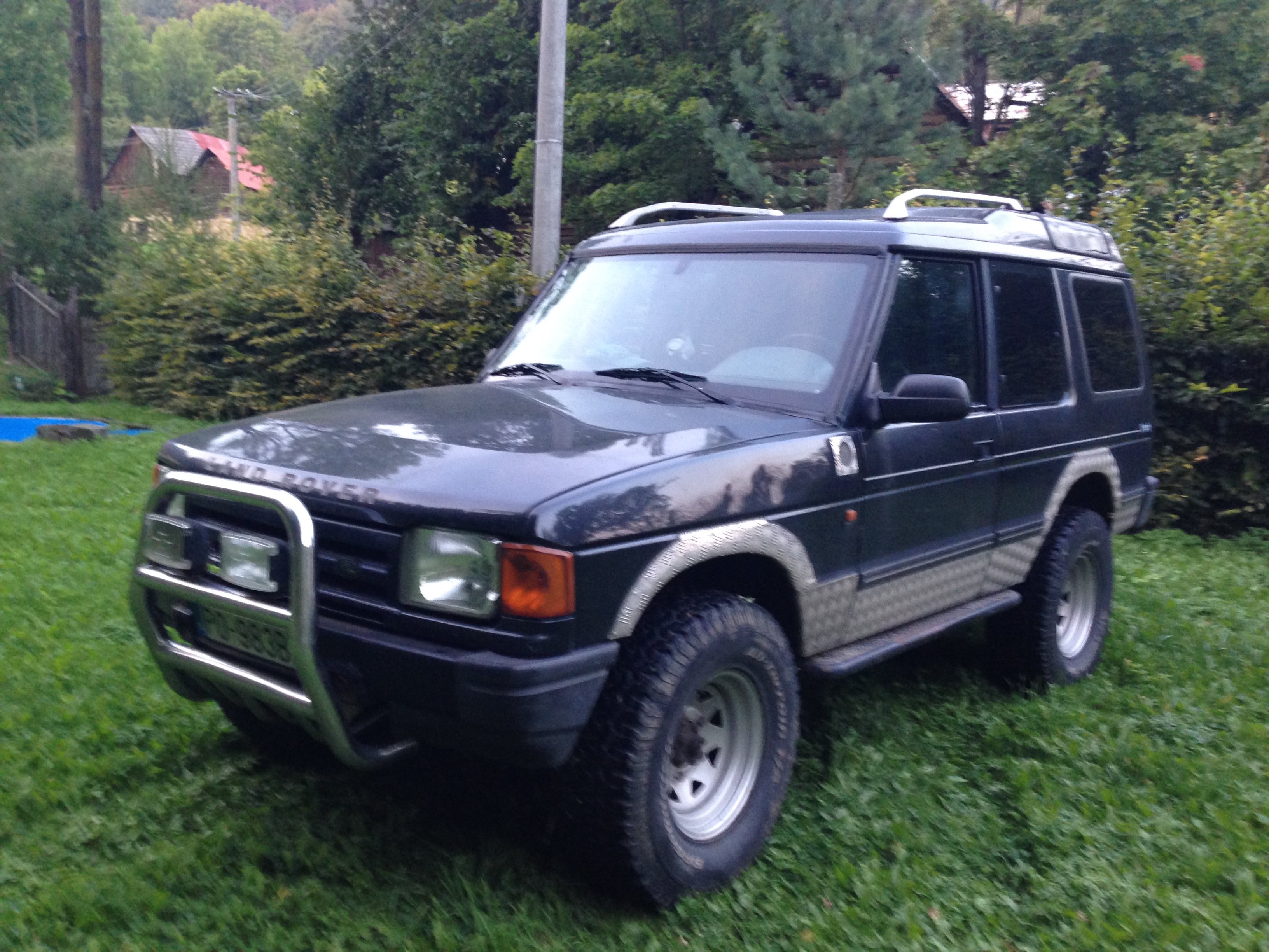

tak kolesa som nahodil, je to pecka s nimi ! mam 2" zdvih od brit partu - tlmice aj pruziny. gumy som nahodil bfg AT 285/75 r16 na modularoch s ET tusim -20. zhodil naslapne ramy, trocha orezal priestor v spodnej casti blatnikovych oblukov. vysiel som jednou stranou na rampu a kolesa sedia do blatnikov ltt, sedi to presne na milimeter. nic mi necucha aj, ked som vysiel 70-80 cm jednou stranou na rampu. druha vec, ktorej som sa obaval bol pokles vykonu. ten mam pocit, ze nieje. auto je svizne ako bolo. tachometer mi ukazuje o 7% nizsiu rychlost, nez GPS. takze niekomu by sa mohlo podla tachacu zdat, ze auto ide slabsie. spotreba neviem zatial, ci stupla. bude sa to ale tazko merat, kedze prejdene kilometre na tachometri nebudu zodpovedat realite. myslim, ze to ale nebude take hrozne. poobede pridam fotku

Po dlhom case sa vraciam naspat na LR forum. Vsimol som si, ze som mal poslat fotku s novymi gumami a neposlal som
preslo sice uz niekolko rokov, no myslim, ze fotka sa stale zide (aj ked toto disco uz nemam)
po troch rokoch jazdenia na 285/75 r16 mozem povedat, ze s tym nebol najmensi problem. Disco slapalo pekne
prikladam foto
prikladam foto
