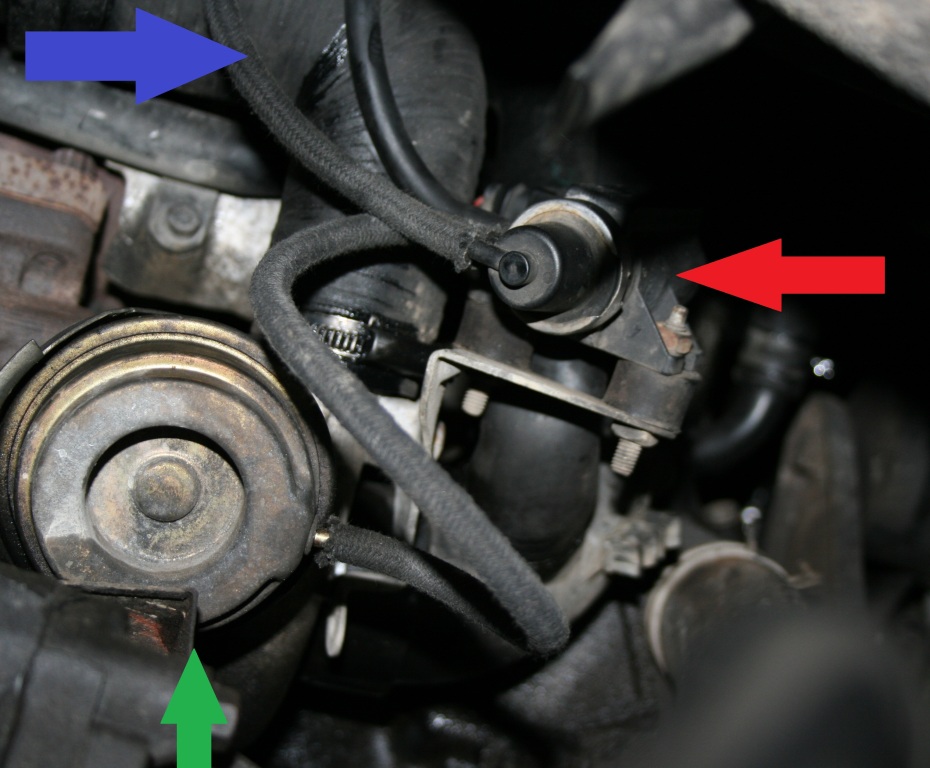

Díky za rady, ale potřeboval bych to upřesnit, posílám foto, tak kdyby jst mi to mohli někdo popsat zda je to ono.
Na ventilu turba by měla chodit "tyčka", v jakém rozmezí?
Kdo by byl schopen objednat EGR ventil záslepku. Díky
- Přílohy
- červená šipka selenoid
zelená - ventil turba
modrá - možná prasklina v koleně - (172.21 KiB) Staženo 448 x

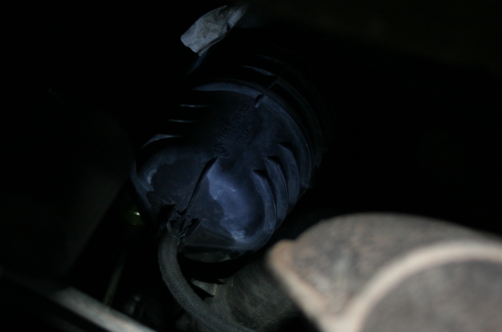

- filtr na selenoid???
- (133.97 KiB) Staženo 448 x

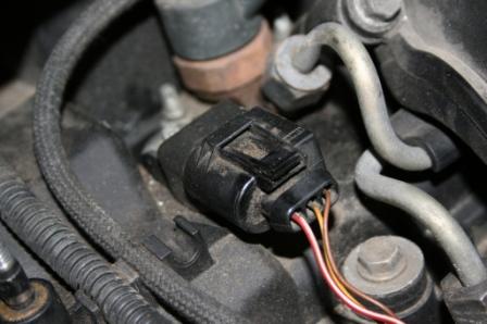

- co je to za konektor
- IMG_8664.JPG (34.33 KiB) Zobrazeno 10031 x

EGR s tím Tvým problémem nic nemá, to je jen vylepšení ať se ti nezasírá motor. Je to tak jak popisuješ na obrázcích, spíš bych se zaměřil na to asi prasklé koleno. Ta tyčka - to nejde říct v jakém rozmezí, zhruba kole 1500 ot. začíná zabírat turbo tak by se měla pohnout.

Ještě jednou posílám foto prasklé hadice kterou potřebuji vyměnit. Ukazuje na ní MODRÁ šipka (širší gumová "potečená" hadice). Nejedná se o hadici na sání vzduchu (v motoru u EGR ventilu), ale o hadici k turbu. Potřeboval bych obědnat pouze tu, dodavatelé u nás ji nemají a nabízí vždy jen tu prvně zmiňovanou vzduchovou. Ještě jednou děkuji za rady.

Tak jsem tuhle jel z Liberce po dálnici a najednou v kopci kontrolka motoru, nižší výkon a černý kouř z výfuku. To celou cestu do Jičína, při rychlosti vyšší než 80 se to takto chovalo. Až jsem po cestě slyšel děsný šumění v motorovým prostoru, tak mě to bylo jasný - prasklá hadice turba. A doma kontrola - prasklé koleno. Provizorně jsem to na couračky oblepil alobalem a zadrátoval, ale hned jsem objednal silikové hadice. Jakmile přišli, hned jsem dal to koleno. A za pár dní praskla ta krátká hadice mezi snímačem tlaku a tím plastovým bazmekem. Takže jsem vyměnil všechny hadice a doufám, že bude nějaký čas pokoj. Ale na to, že mi prasklo až na cca 230K km, to vydrželi hodně
