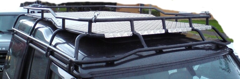

Pablo - skoro také niečo,ale ešte by tam mala byť tá "obruba" okolo toho žliabku - samozrejme niečo vyššie a vpredu bude vytočená tá trubka hore - akoby "rám" strešných svetiel a v zadu by kopírovala oblúkom strechu. Inak tá tvoja je super :yes :clap

Jacko píše:Pablo - skoro také niečo,ale ešte by tam mala byť tá "obruba" okolo toho žliabku - samozrejme niečo vyššie a vpredu bude vytočená tá trubka hore - akoby "rám" strešných svetiel a v zadu by kopírovala oblúkom strechu. Inak tá tvoja je super :yes :clap
To jo, jen by mohla být z duralu nebo hliníku. Takhle železná je docela těžká :sweat ale zase drží.

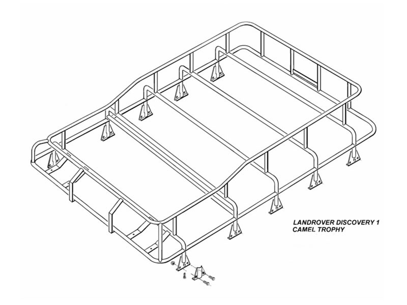

jojo správné téma :wink: také pokukuji a když vidím tak fotím...asi před týdnem u ELIOTTA stála a odpustit jsem si nemohl pár špionážních fotografií ..to je totiž přesně má představa..majitele tímto ještě jednou pozdravuji pokud mu to Eliott nevyřídil a určitě si ji pozná a přihlásí se..díky za inspiraci :) ...a bude hliníková celá :wink:
..pokud se nemýlým nákres zde http://landroverforum.klape.cz/forum/vi ... II#p121445" onclick="window.open(this.href);return false;

Pablo...ta tvoje je také :yes a jednodušššší na výrobu :mrgreen:

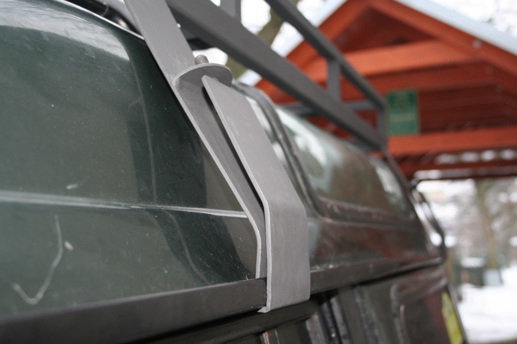

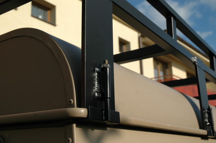

detail drzaku sem si pujcil tady z fora uz nevim od koho, vypada to jednoduse, zbytecne to kupovat
(102.97 KiB) Staženo 1161 x

#32 Příspěvek od PavelU » 24 říj 2010 20:49
Je to z Ondrového (Kangaroo) Defendera... :wink:

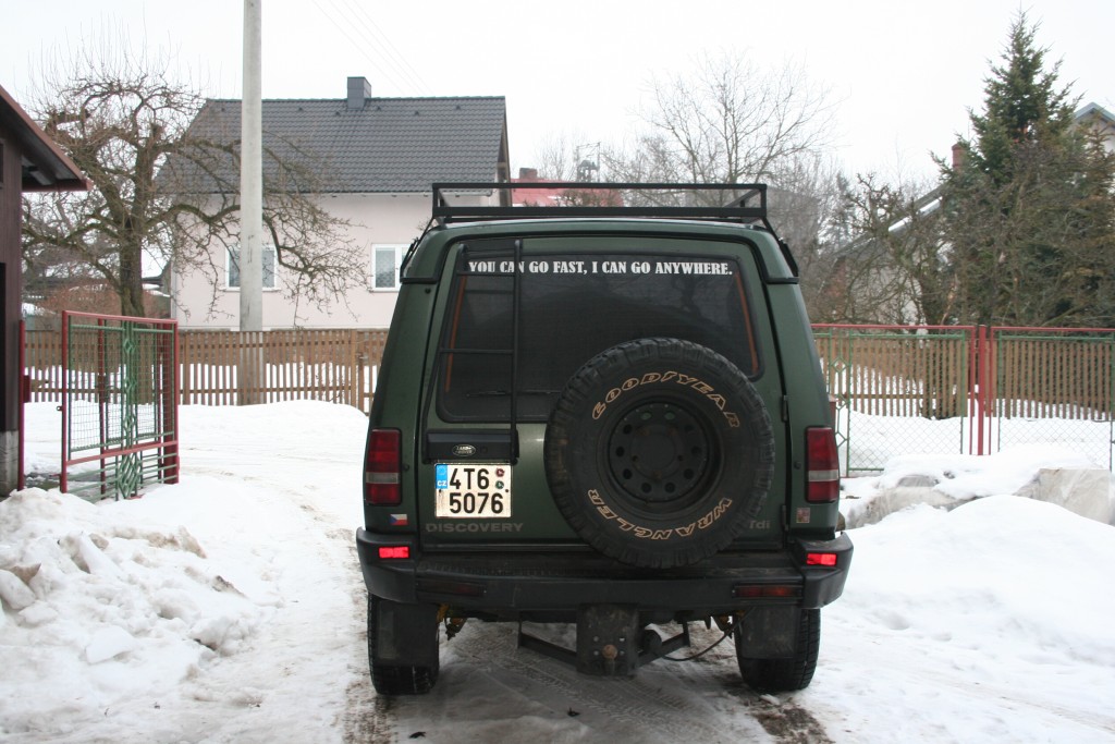

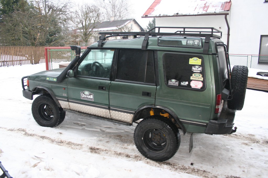

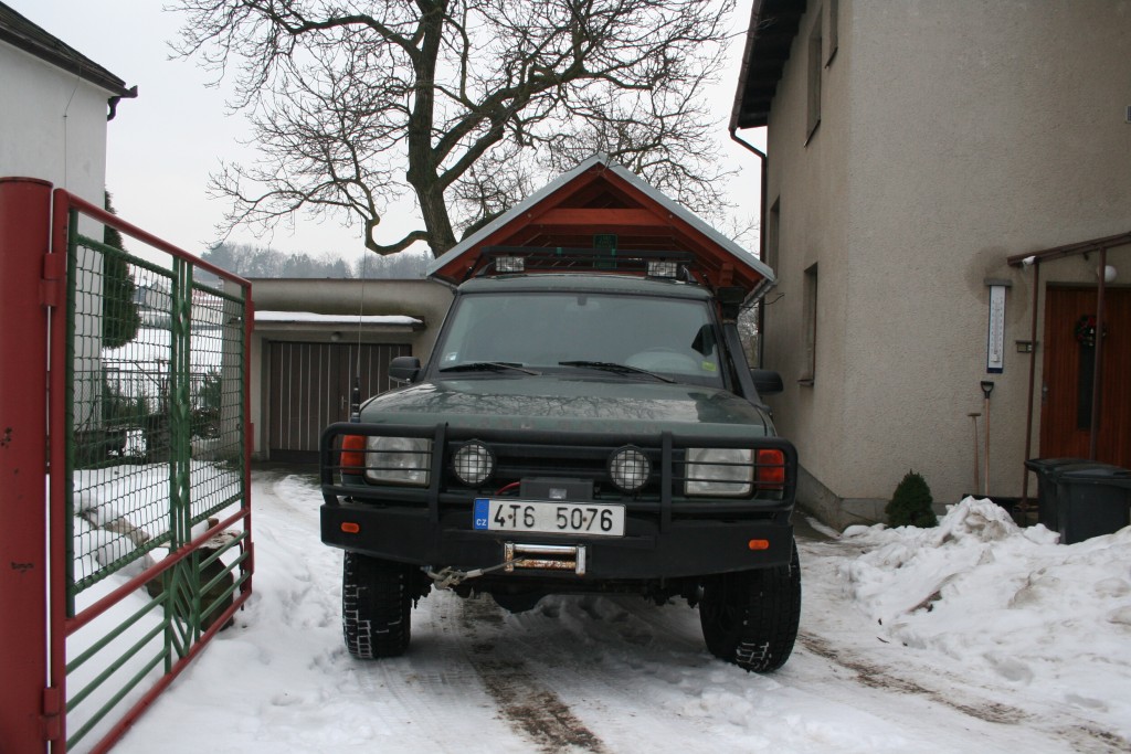

#40 Příspěvek od Miky_CZ » 22 pro 2010 15:26

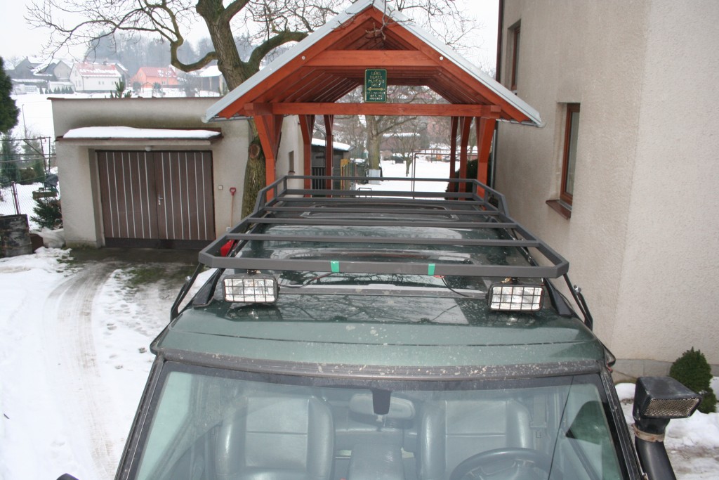

no tak zahradka je hotova, no bohuzel sem ji navrhoval sam a nejak se moc nepodarilo, zahradka mohla byt tak o 2-4cm sirsi a posazena o 2cm vys, je to tam proste vsude docela na knap, takze prijdou predelat drzaky, mimojine ze silnejsiho materialu:-(
tak aspon nake foto, vnitrni dve svetla se nevesly, maji blbe uchyceni, takze musim koupit nove
