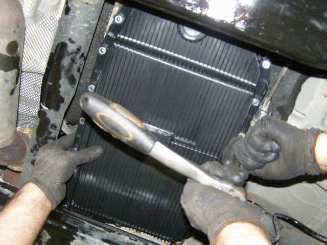

#24 Příspěvek od patrik » 20 led 2011 17:05
Zopar foto z vymeny oleja v automate + vymena filtra .

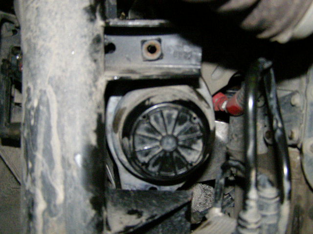

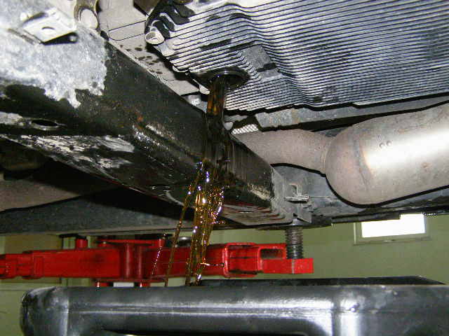

patrik
Příspěvky: 2623
Bydliště: slovensky grob
Re: Disco 3 - naplne rozvodovky a diferencialov

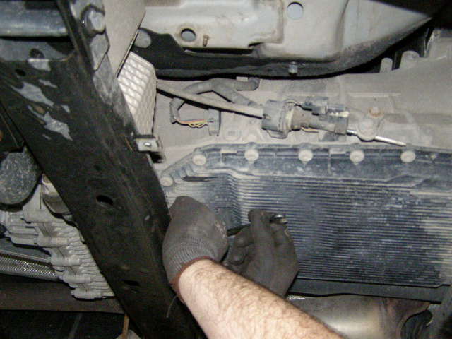

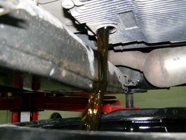

#27 Příspěvek od patrik » 21 led 2011 09:49

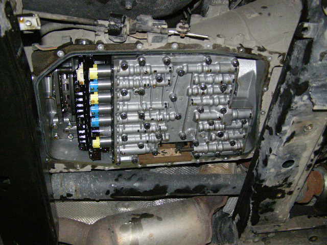

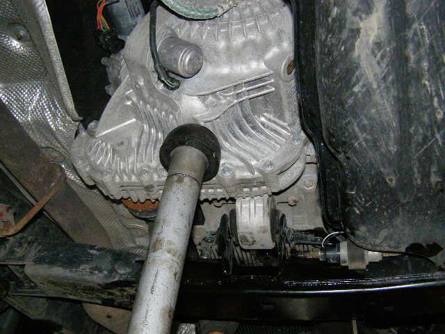

Slubene foto . :Sorry:
patrik
Příspěvky: 2623

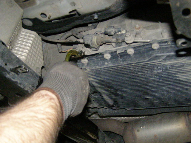

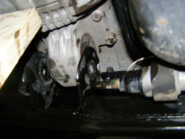

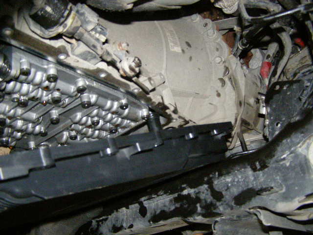

#28 Příspěvek od patrik » 21 led 2011 09:54
pokračovanie
patrik
Příspěvky: 2623
#29 Příspěvek od patrik » 21 led 2011 10:04
Pri demontaži filtra je nutne odšrobovať uchyt prevodovky a praveho silenbloku motora , potom treba zdvihnut motor aj s prevodovkou maximalne ako to ide a až potm sa da vybrat vom filter . Urobili sme 2 krat vymenu oleja - pri prvom vypusteni cca3.5litra. Pri druhom aj s filtrom 4.5 litra . Cela robota trvala cca 3 hodinky 2 mechanikom . Prevodovka radi o poznanie lepšie - skor preraduje jednotlive stupne a aj ich dlhšie podrži pri jednotlivich rychlostiach. Som spokojny :Pohoda:
