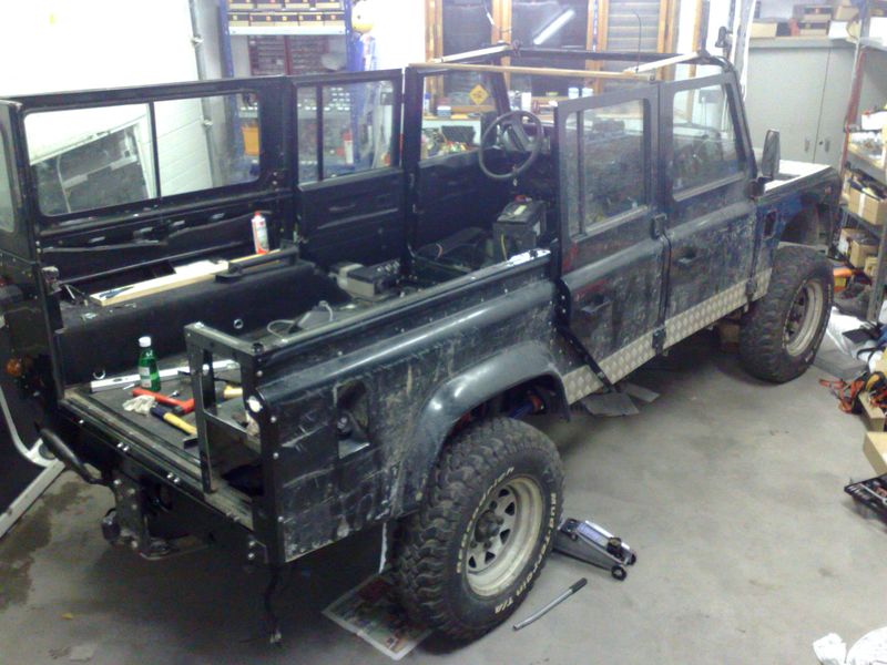

Tak jsem sundal predni blatniky a podbehy a kupodivu to vsude vypada docela dost dobre. Prozrany je jen trochu levy podbeh v zadni krajni casti. Takze na to jak to vypadalo zatim docela parada. :mrgreen: NO uvidime jak to pujde dal.

#26 Příspěvek od eliott » 09 srp 2010 20:39
Fotky !! :wink:

#27 Příspěvek od turby » 09 srp 2010 20:49
jdu to vyfotit, za 20 minut to je

#28 Příspěvek od turby » 09 srp 2010 21:06

#29 Příspěvek od DanoDEF » 09 srp 2010 21:10
... no to najzaujimavejsie este pride. :D
Re: Sundani boudy
#30 Příspěvek od eliott » 09 srp 2010 21:20
Počkej až se dostaneš pod zadní sedčky :D
