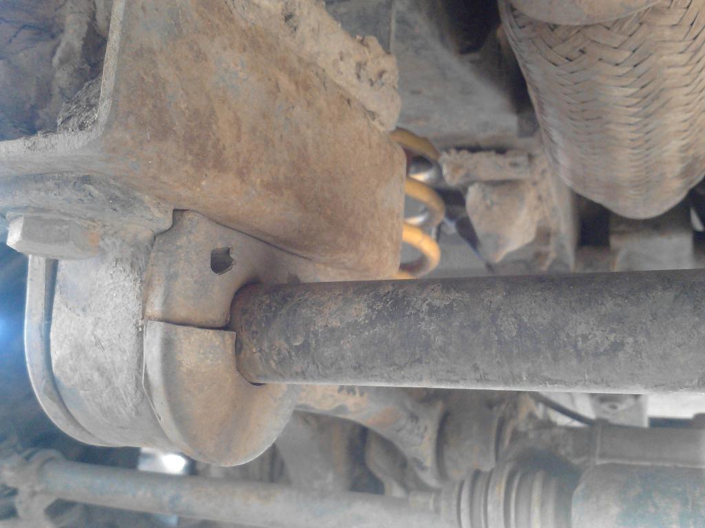

#28 Příspěvek od brudr » 02 bře 2011 18:58
Todle je v pohode ta prasklina :?:
(96.42 KiB) Staženo 676 x

#29 Příspěvek od Miky_CZ » 02 bře 2011 19:04
brudr: to neni prasklina, tak vypada ten silentblok, nejak tam tu tycku nastrcit musis

#30 Příspěvek od brudr » 02 bře 2011 19:11
Miky_CZ píše:brudr: to neni prasklina, tak vypada ten silentblok, nejak tam tu tycku nastrcit musis
Tak su o neco klidnejsi dik :wink:

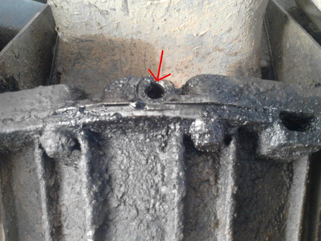

A v tedle dirce nic nechyby :?: :lol: kdyz sme u toho :idea:
(134.25 KiB) Staženo 668 x

#31 Příspěvek od Miky_CZ » 02 bře 2011 19:17
pokud dobre vidim tak je to na spojce a tam taky nic nechybi, to se ma zasroubovat pouze kdyz budes nekde brodit

#32 Příspěvek od brudr » 03 bře 2011 13:10
A jak je to zasrany od oleje to je taky normalni,u tak staryho strepu :lol: zejo :idea:

#33 Příspěvek od Stavros » 03 bře 2011 13:14
ano, to je u LR normalni, s tim si nelam hlavu.
