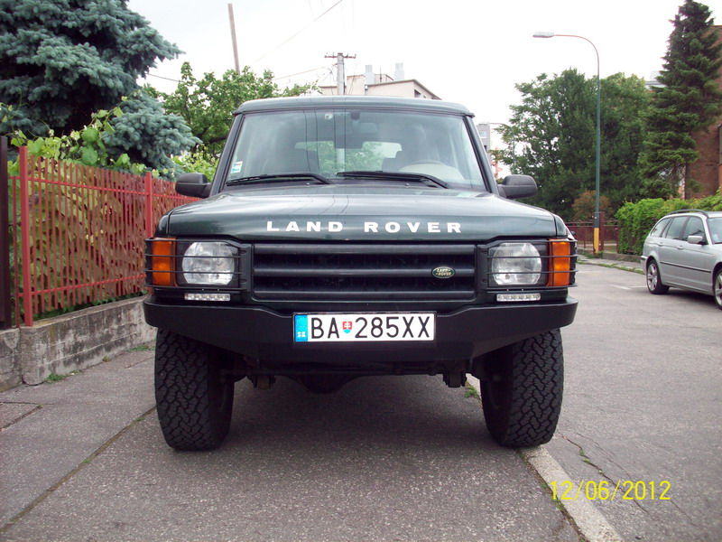

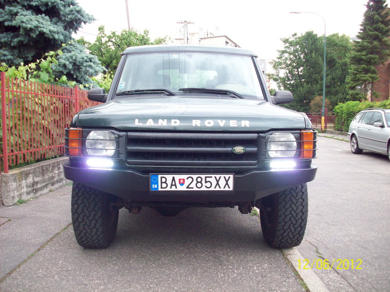

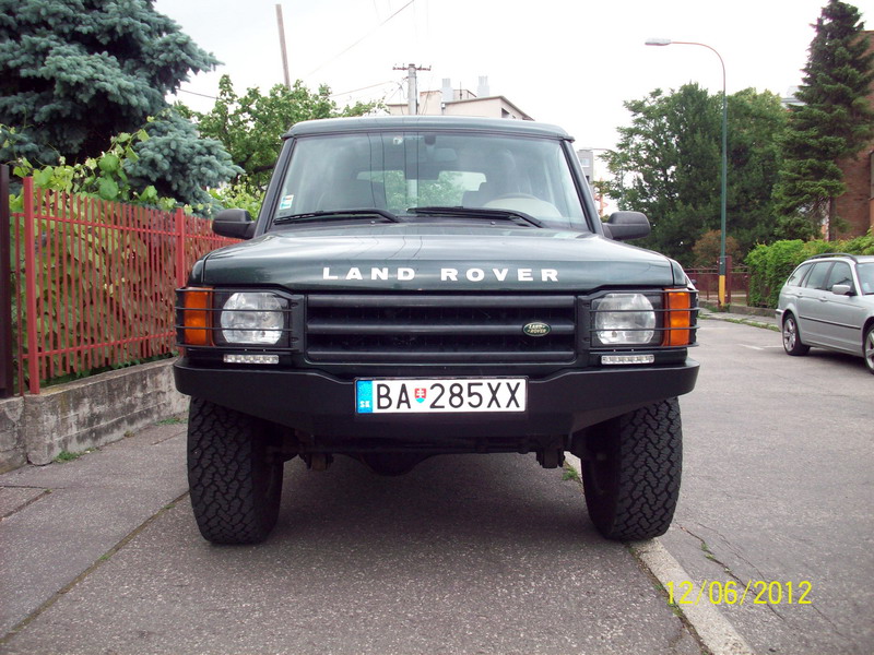

#38 Příspěvek od vladob8 » 12 čer 2012 23:00
Ozivim tuto temu, s montazou pevnostneho narazniku som rovno riesil aj denne svietenie. Na eBay som kupil velkoplosne led s vykonom 2x6W za 35€ a zabudoval som ich do podreflektorovej listy. Dizajnovo som dlho vahal az to dopadlo takto, zaujima ma vas nazor, dik.
2
2
1
1
Zdravim Vlado.
Sharan 2011 2,0TDi 4motion
Příspěvky: 3532
Bydliště: VČ
Re: Denní svícení
#39 Příspěvek od Benjamin » 13 čer 2012 01:07
Já myslím, že to je jediné možné místo při pevnostním nárazníku, kam jdou ty denní světla umístit, a podle mě to vypadá dobře. Máš to pěkný vlado, i ten ORC nárazník tomu sluší :mrk
