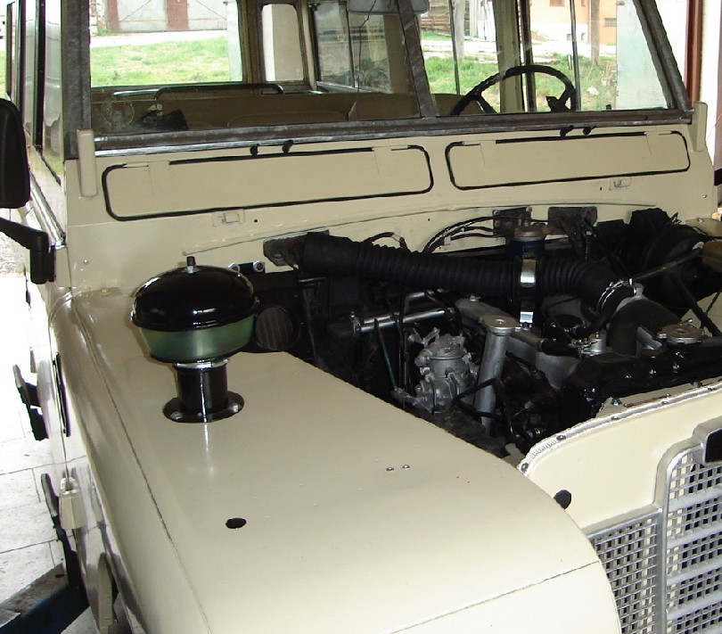

will.26 píše:jenom takový dotaz: jaký šnorchl by pasoval na serii III (diesel)?
jestli tam máš vzduchovej filtr s olejovou náplní tak si snad jen něco udělat
na serie se hodí něco v tomto stylu
Snimek 164.jpg (142.37 KiB) Zobrazeno 13782 x

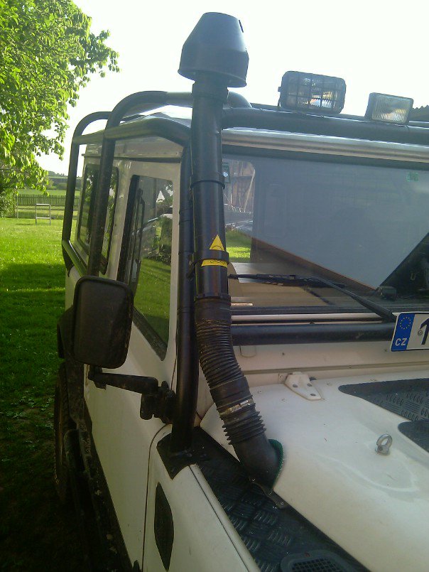

#30 Příspěvek od Tonny » 13 kvě 2011 18:43
já ho dneska předělal takhle...

#31 Příspěvek od knedlousek » 13 kvě 2011 21:22
Mě se to líbí, na autě toho typu co máš ty se mi to líbí. Na expedičce moc ne.

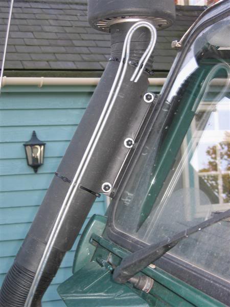

#32 Příspěvek od ramjah » 10 lis 2011 13:20
mam dva dotazy, pokud použiju komponenty z td5tkovýho snorchlu pro 200Tdi motor mužu si tim měco posr..? jakože by to míň táhlo nebo tak něco? a druhej dotaz je k tomuhle obrázku, ty trubky sou taženy někde od náprav, k čemu to ma??
Příspěvky: 15420
Re: šnorchl jakej?
#33 Příspěvek od MadTom » 10 lis 2011 13:25
Ty trubky jsou odvětrání náprav, dále tam ješte bývá odvětrání převodovky a přídavné převodovky. Důvod je, aby těma hadičkama při hlubším brodění do náprav (diferenciálů) nebo převodovek nenatekla voda.

#34 Příspěvek od ramjah » 10 lis 2011 15:32
a to maj všechny deffy nezávisle na roku výroby (sorry že se ptam jak mongol :? ) myslim to odvětrávání
brudr
Příspěvky: 2163
Bydliště: BRÜNN
Re: šnorchl jakej?
#35 Příspěvek od brudr » 10 lis 2011 15:40
To maji vsechny LR(i jiny znacky) s tuhou napravou :wink:
tel:604422529
p.bocek@email.cz
Příspěvky: 15420
Re: šnorchl jakej?
#36 Příspěvek od MadTom » 10 lis 2011 16:11
Odvětrání je tam proto, protože třeba náprava je dutá věc s dost velkým objemem a pokud se ohřeje (od slunce, výfuku, ztrátama v převodech), tak by v ní narostl tak a vytlačilo by to gufera a vytekl by olej. Stejně tak převodovky. Odvzdušnění tomu dovolí dýchat.
Nornálně jsou věci co jsou na autě vpředu vyvedeny do motorového prostoru a zadní náprava má odvzdušnění přichycené někam na podvozek, takže kdyš se z ohřátým autem vjede do vody, auto se ochladí, vzduch uvnitř se smrske a pokud bude konec hadičky pod vodou, tak si to natáhne vodu. Proto se to tahá nahoru.

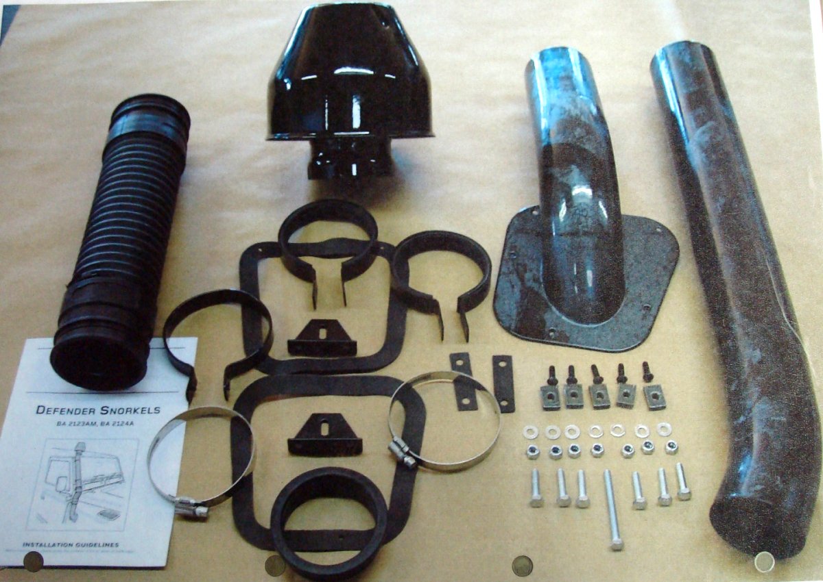

#38 Příspěvek od Old Black » 03 čer 2013 14:56
Co je tento zač, má ho někdo? Našel jsem ho za pár šupů.

#39 Příspěvek od DEFIKPV » 03 čer 2013 18:38
Takovej nějakej máme na defíku .. byl za nějakejch 2000 nebo kolik ..... jen jsme dokoupily traktorovej prachovej "filtr" a je skvělej.. Jenom jsme předělaly šroubky na nerezové, protože chlapíci co to vyráběj, nepočítají s povětrnostními vlivy. Celej šnorchl jsme koupily u Boskovic v 4x4 Servise :lol:
Old Black píše:Co je tento zač, má ho někdo? Našel jsem ho za pár šupů.
již prodaný do města Aš :-( - LR Defender TD5 110 r.v. 2000 jako pracovní auto :)(menší opravy, stále to jde :) )
Re: šnorchl jakej?
#40 Příspěvek od eliott » 03 čer 2013 21:08
Za dva roky bude zrezlý...
