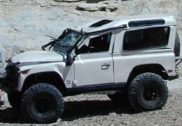

tak ja se porad nedovedu rozhodnout, jestli to je vubec k necemu, kdyz to nevede vnitrkem dopodlahy...

...jak to ze nevede? Vede to blatnikem do ramu a strechou za hlavou podel sloupku opet skrz podlahu do ramu.
Nebyt tam tento kratky,bylo to uplne na placato :wink:
Takze je tenhle ram taky dobrej.Ty auta se nekoulej jen jednou ale podle toho co jsem tu videl i nekolikrat a jeste ne po rovine.Takze to k necemu opravdu je :yes

Hanys_a_Kaca píše:tak ja se porad nedovedu rozhodnout, jestli to je vubec k necemu, kdyz to nevede vnitrkem dopodlahy...
... ver tomu, ze ak by to auto nemalo vobec roll cage tak ta strecha by bola podstatne nizsie. Roll cage svoj ucel splnila. Problemom je, ze to nema diagonaly smerom do zadu.

Ja myslim ze ta vyse uvedena fotka te 90ky je dostatecnym dukazem o spolehlivosti i teto ,,pulky roll cage" :wink:

foto je hovoriace samo za seba. Dnes som sa cestou z práce, zpoliehal práva na ten roll...(objavil som nový terén, tak som ho trochu išiel overiť a kedže už bolo 18:00, teda dosť šero, neodhadol som jeden prejazd horizontu a vizeralo to na kotúľ v bok :rofl ) No kebi som ráno nebol...tak mám škrkátko na trencloch :wasntme
