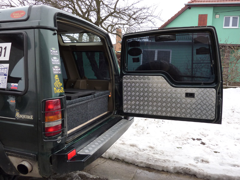

#1949 Příspěvek od RudaK » 21 úno 2010 08:47
Zas něco přibylo :shock: .

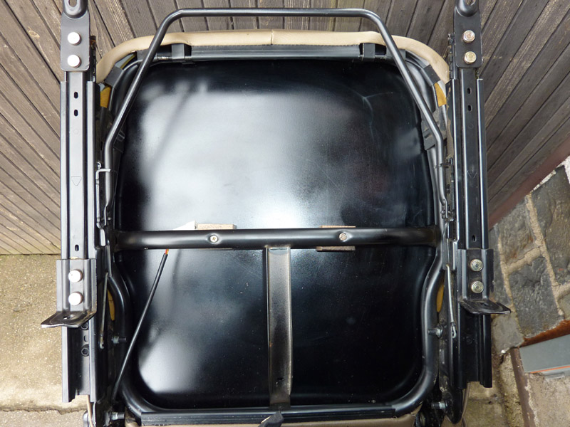

1. Se už podruhé roztrhl ten pružný bazmek zespodu sedačky,tak jsem tam dal 1,5 mm plech a je to spravený nafurt. :wink:
2. Nový kabát zadního tapecírunku .... :mrgreen:
Nový tapecírunk
Nový tapecírunk

Roztržená guma na sedačce
D1 009.JPG (227.01 KiB) Zobrazeno 5989 x

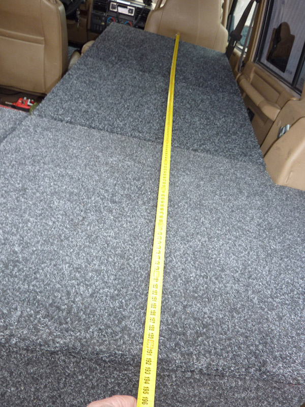

co to tam máš vzadu za postel? Má to šuplík na peřiny?

Jeeee, Rudo, mohl bych poprosit o nejake detailnejsi fotky betle? Obzvlast me zajima, na jakych mistech a jak to mas kotveny? Deeekuji :Sorry:

#1952 Příspěvek od RudaK » 22 úno 2010 07:37
Nafotím to,ale je to udělaný jen tak narychlo - jedna strana podložená bednou :mrgreen: ta dvojbedna v zadu je dědictví z D III kde byly ty bedny na věci ( pod postelí .... :D )
A je to jen pro jednoho :shock: i když zrcadlově by to šlo udělat pro dva :wink:
Délka ležení při testu cca 190 cm

Rudiáku, ten tapecírung se mi moooc líbí a otázečka. Kdo ti dělal zadní pevnosťák a jak máš dořešený kryt nádrže a výfuku, jestli tam nějaký je? Ten vývod do boku se mi taky zamlouvá.
Disco mi zachránilo život
#1954 Příspěvek od RudaK » 24 úno 2010 07:37
Jarys píše:Rudiáku, ten tapecírung se mi moooc líbí a otázečka. Kdo ti dělal zadní pevnosťák a jak máš dořešený kryt nádrže a výfuku, jestli tam nějaký je? Ten vývod do boku se mi taky zamlouvá.
No to je jednoduchý :D .
1. Ten plech na zadní dveře nabízel Miloš II v prodeji dílů - nevím jestli ho už neprodal ( na D II a ten potřebuješ ) tento sem si dovolil udělat sám , bo na D 1 je jiný :wink: .
2. Zadní nárazník jsem bastlil sám a je to vopruz,když nejseš svářeč,nemáš svářečku, asi tak ....... :D ( furt to někam vozíš - já teda k zámečníkovi a spátky dopasovávat u baráku ).
3. Nádrž zatím nemám zakrytovanou ze stejného důvodu - nemám stojanový nůžky a ohýbačku a vlastně všechno :shock:
4. Ten výfuk už tak byl.Ale zas to de,akorát umět svářet,svářečku ....atd.
Jó a hlavně místo, čas a chuť !!!!!!!! ap. :Pohoda:

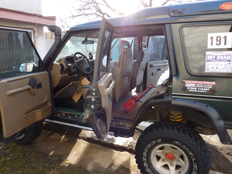

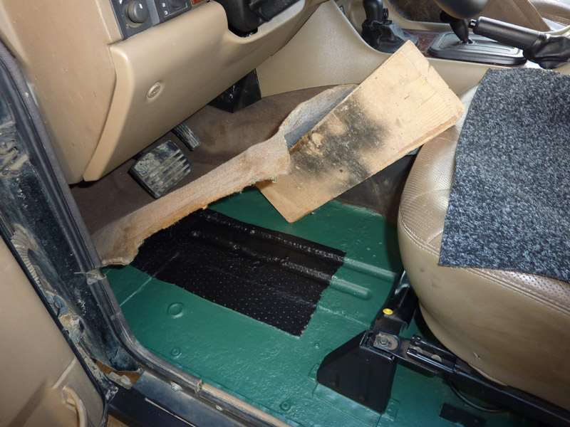

#1955 Příspěvek od RudaK » 25 úno 2010 07:18
Skorojarní příprava.Větrání kabiny ,bo mě zatíká voda po koaxiálu od vysílačky :cry: na podlahu . Letos to budu muset předělat - jak odtával sníh,byl mokrý koberec a pod ním rybník :Ja blb:
Větrání
Větrání
Disco 003.JPG (174.49 KiB) Zobrazeno 5267 x
Tady byl rybník
Tady byl rybník
Disco 001.JPG (165.87 KiB) Zobrazeno 5275 x

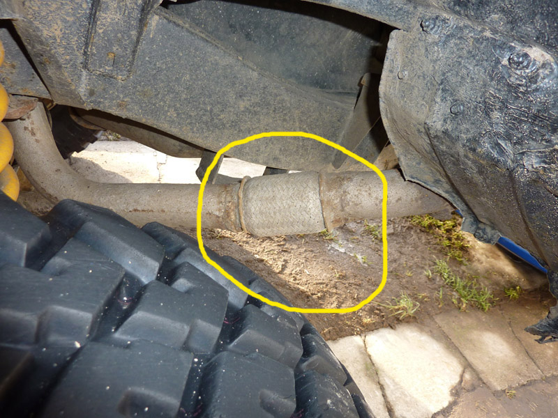

#1956 Příspěvek od RudaK » 25 úno 2010 07:36
:wink: Pro Jaryse - takle je udělaný ten výfuk do boku :
1. Vymontování zadního dílu výfuku
2. Navaření místo něho pružný díl
3. Koncová trubka výfuku vyvedená bokem přes kastli
Nahrazení zadního tlumiče tím pružným bazmekem
Disco 002.JPG (196.18 KiB) Zobrazeno 5259 x

Rudo a to tam chybí ten koncoví tlumič? Není to problém ? Jasně že ten zadní tlumič dost překáží, ale nemůže jeho absence mít nějaké negativum na chod motoru, výkonu.
:coze: :coze: Na hlučnost takové úpravy se raději ani neptám.

zbynek píše:Rudo a to tam chybí ten koncoví tlumič? Není to problém ? Jasně že ten zadní tlumič dost překáží, ale nemůže jeho absence mít nějaké negativum na chod motoru, výkonu.
ja bych rek ze to ma bozi zvuk:-D

...negativni vliv to nema,ja nemam ani stredovy a ani katalizator :wink:
A zvuk to ma boží :wink:
