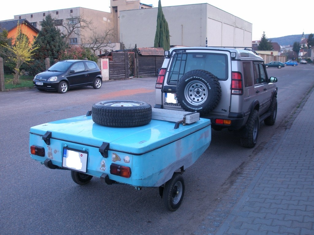

#181 Příspěvek od Benjamin » 18 dub 2011 20:17

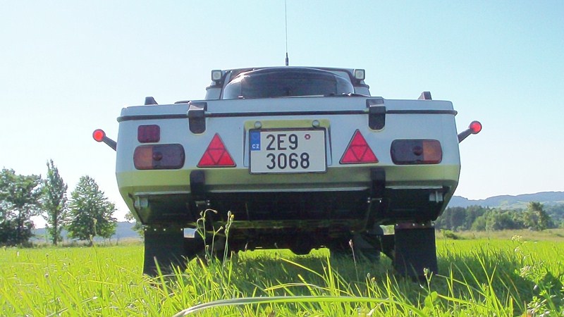

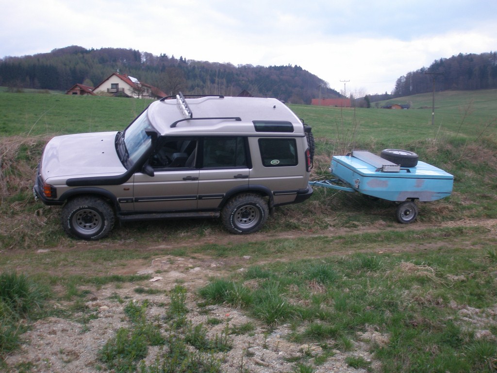

+ ještě foto a krátké zkušební video v neděli narychlo (proč na videu vypadají všechny kopce tak směšně malé - přijdu si tam trochu jako pako :roll: :lol: )
http://www.youtube.com/watch?v=kVAGjvTx ... re=related" onclick="window.open(this.href);return false;
http://www.youtube.com/watch?v=YPpcLZQr ... re=related" onclick="window.open(this.href);return false;
(249.11 KiB) Staženo 463 x
(189.49 KiB) Staženo 463 x

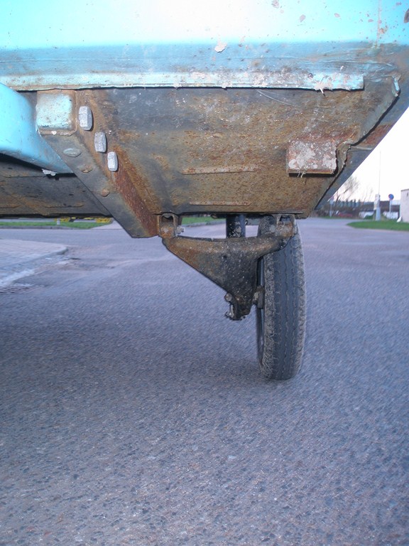

#182 Příspěvek od Benjamin » 15 kvě 2011 22:07

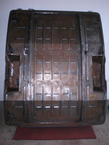

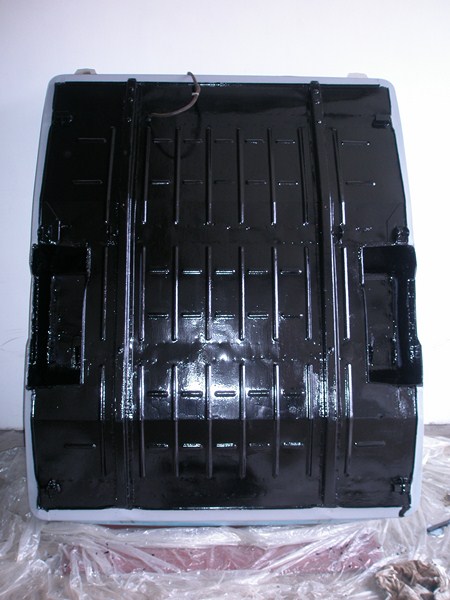

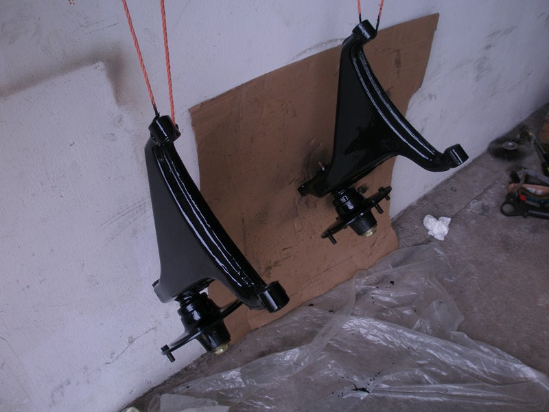

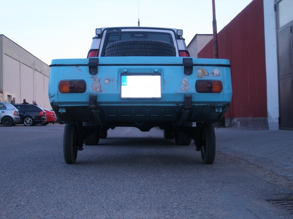

Tak jsme si dal práci a zatočil s mírnou korozí Skifa - snad mu to nějakou chvíli vydrží...ještě teď jsem zpocený :whew :whew
P1010300 [800x600].JPG (60.47 KiB) Zobrazeno 11172 x
P1010301 [800x600].JPG (50.11 KiB) Zobrazeno 11172 x
P1010302 [800x600].JPG (72.23 KiB) Zobrazeno 11172 x
P1010303 [800x600].JPG (96.68 KiB) Zobrazeno 11165 x

Pěkné, tak si říkám, že by skoro v téhle fázi stálo za to mu trochu přezbrojit podvozek. Off kola by mu slušely.

Neklan píše:Pěkné, tak si říkám, že by skoro v téhle fázi stálo za to mu trochu přezbrojit podvozek. Off kola by mu slušely.
Já vím, už jsem to řešil mnohokrát, ale bylo by to příliš složité a nákladné - hlavně časově. Určitě by to vypadalo lépe, ale funkčnost i s malými koly je překvapivě dobrá, nájezdové úhly velmi slušné, nemá tendence se převracet v terénu a za autem taky drží slušně, takže z toho asi hold bude navždy můj jediný "malokolečkáč" mezi offy...přesto věřím, že Rumunsko zvládne a později i jiné východní destinace :mrgreen:

#185 Příspěvek od Acon » 15 kvě 2011 22:19
no, skôr by som sa bál absencie odolnosti proti prierazom tých koliesok. Prvý ostrejší rumunský šutrík a koliesko sa bude porúčať. Inak to naozaj vyzerá, že to môže mať slušnú prejazdnosť.

#186 Příspěvek od Benjamin » 15 kvě 2011 22:22
Acon píše:no, skôr by som sa bál absencie odolnosti proti prierazom tých koliesok. Prvý ostrejší rumunský šutrík a koliesko sa bude porúčať. Inak to naozaj vyzerá, že to môže mať slušnú prejazdnosť.
Jojo to je určitě další možná nevýhoda...ale na druhou stranu se to dobře řeší...s sebou budu mít 2x rezervu i s diskem a ještě možná vezmu nějaké duše a pneu navíc. U těch koleček je skvělé, že skoro nic neváží + mají duši + guma i duše se dá velmi lehce přehodit, poněvadž disky jsou půlené...

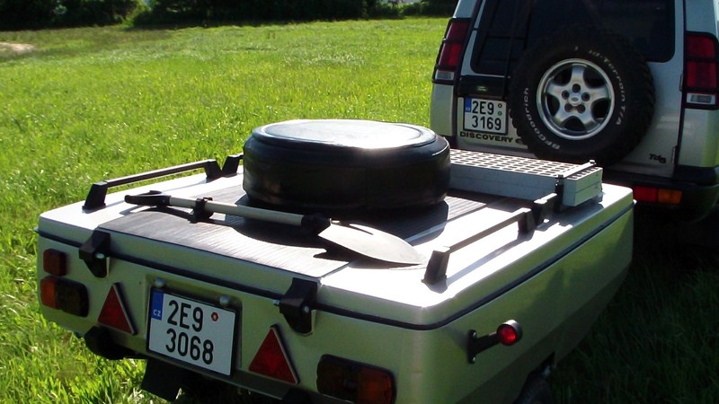

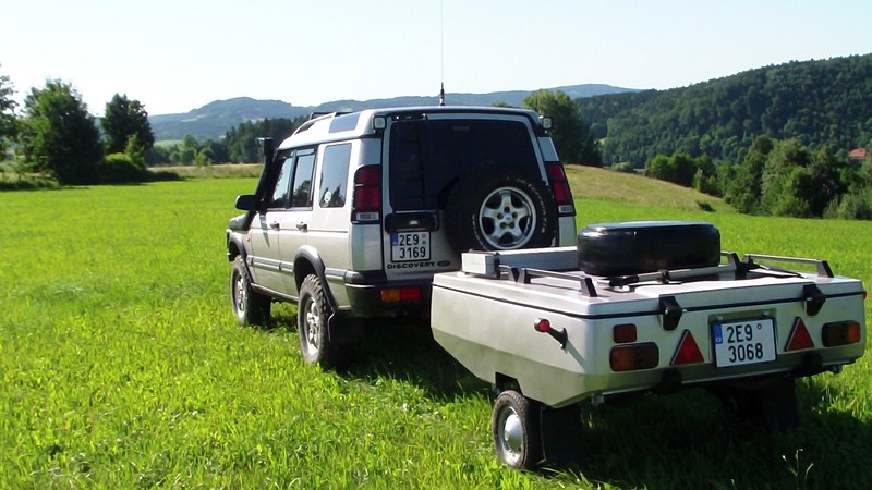

#187 Příspěvek od Benjamin » 30 čer 2011 23:39

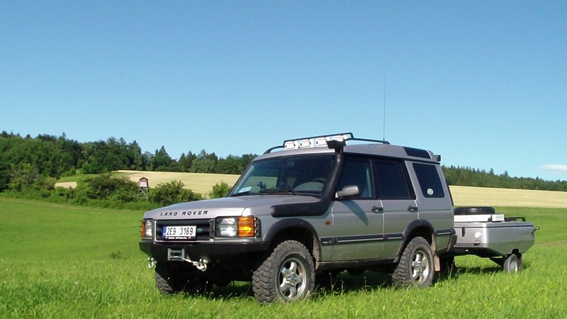

Tak po všech nervech, investovaných penězích a času konečně nějaký výsledek - "malokolečkáč" vyjel z kolny a už se má k světu. Zbývá ještě par drobných věcí, ale za diskoškou si zatím v terénu nestojí špatně...dělá mi radost. Testování spací části snad již příští týden naživo u Patrika v Grobu...pak uvidíme jak přežije Rumunsko :lol:
Krátké video z první vyjížďky:
http://www.youtube.com/watch?v=eVddX3awwLY" onclick="window.open(this.href);return false;
http://www.youtube.com/watch?v=028SUXrwFmE" onclick="window.open(this.href);return false;
a nějaké to foto:

#188 Příspěvek od RudaK » 01 črc 2011 06:20
Stejné kola,jak má Disco by mu určitě slušely ( i v terajnu ..) Ono by to asi nebylo ani hrozné finančně ( pokud netrváš na homologaci :chuckle ) Jinak na průjezdnost to bude mít vliv určitě ( jasně že negativní :mrgreen: )

#189 Příspěvek od Benjamin » 01 črc 2011 09:17
RudaK píše:Stejné kola,jak má Disco by mu určitě slušely ( i v terajnu ..) Ono by to asi nebylo ani hrozné finančně ( pokud netrváš na homologaci :chuckle ) Jinak na průjezdnost to bude mít vliv určitě ( jasně že negativní :mrgreen: )
Jo jo já vím Rudo, máš určitě pravdu, říká mi to každý. Samozřejmě by to zlepšilo průchodnost a aj by to líp vypadalo, to je jasná věc.
Ale ten podvozek není na tak velká a těžká kola stavěný a vyžadovalo by to mnohem větší přestavbu od základů, na což nemám tak zručné ruce, čas ani prostory. A ta homologace je pro mne důležitá, chci s tím do světa, a tak musím projít technickou.
Proto mu taky radši neříkám Offroad přívěs, ale "malokolečkáč" :lol: aby mě každý nehaněl hned ;) Stejně ale stále naivně věřím, že se mnou přežije Rumunsko a i další náročnější východní destinace, o kterých si zatím jen sním :mrk
On funguje za diskoškou i bez kol - má tak šikovný tvar, že se dá tahat jak sáně, ty kolečka tam jsou vlastně jen na asfaltové úseky, kde je málo bahna :rofl

#191 Příspěvek od Acon » 01 črc 2011 10:19
pekne si ho spravil :yes chcelo by to foto rozloženého, prípadne čas rozloženia a zloženia.
Pokial ide o tie kolieska, tak sa prikláňam k :ne Okrem toho, že to jednoducho neladí, tak v teréne stačí schod o niečo vyšší ako 1/2 výšky kolesa a už to nevylezie, Potom sa môžu stať len 2 veci. 1. Ak pôjdeš na redukcii (v takých podmienkach asi áno) tak urveš nápravu a zitíš to až keď to pôjdeš rozložiť, lebo Disco na redukcii neucíti absenciu nápravy prívesu. 2. ak pôjdeš na H tak Ťa to možno zastaví. Závisí od rýchlosti. No je nádej a na 3. možnosť, že napriek katastrofickým predpovediam to na ten schod vylezie :wink:

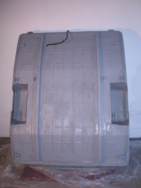

#192 Příspěvek od Benjamin » 01 črc 2011 10:31
Acon píše:pekne si ho spravil :yes chcelo by to foto rozloženého, prípadne čas rozloženia a zloženia.

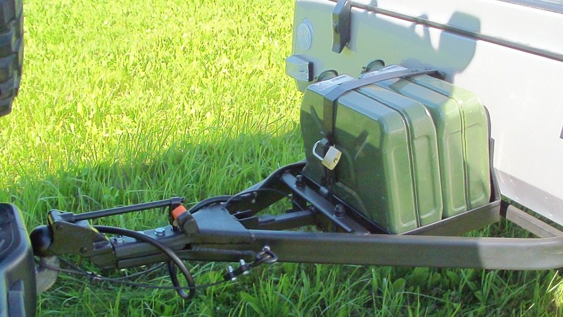

Acon kola sou bod dolu, já to vím a je to bez debaty.
Na druhou stranu schod to vyleze. Ten vlek totiž nemá nápravu, ale pouze vlečná ramena :idea: tudíž nápravu urvat nemůžu, leda jedno z ramen. (viz. 1. foto zavěšení před renovací) Vlek samotný má větší světlou výšku než nápravy u auta - tudíž jaký šutr přejedu s autem, přejede i vlek.(viz. 2. foto před renovací) Když najedu na schod větší než půlka kola tak se to sveze po tom vlečném ramenu až na ty kolečka a pojede to dál, pokud to neudělám moc surově a neurvu celé to rameno z uchycení - no samozřejmě praxe ukáže jestli jsem to přecenil nebo to fakt vydrží, tohle je z velké časti jen mé teoretizování.
O víkendu budu dodělávat interiér na 4 lůžka a taky upevňovat stan na stálo k vleku, tak udělám nějaká fota snad...stan je pouze látkový, takže uvidíme jak bude těsnit, stav se zdá být dobrý. Je vysoký, dá se v něm i stát...zatím pouze ilustrační foto pro představu (ten můj je stejný i barevně):
(190.58 KiB) Staženo 218 x
P1010205 [1024x768].JPG (131.7 KiB) Zobrazeno 10998 x

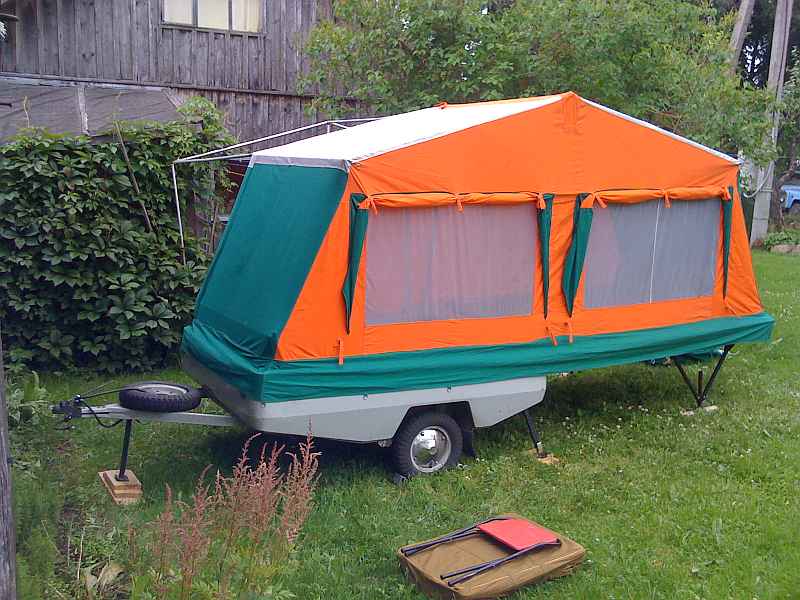

Jenom to trošku doplním. Mám to samé, akorát né tak pěkně napucované. Jako jakejkoliv přívěs to v terénu omezuje, na druhou stranu to celé váží málo (prázdé kolem 150kg, maximálně 400kg), takže za autem to doopravdy není cítit. Podvozek má polonápravy s tlumiči. Takže výměna originálních 10" kole za větší je docela problém, musel by se udělat komplet nový podvozek a hlavně zesílit uchycení do konstruhkce vozíku.
V originál návodu je psáno, že terénní schopnosti jsou stejné jako u osobního auta. Výrobce je ze SSSR a pokud srovnám tehdejší Lady s dnešníma Dačiema z Rumunska, tak to až tak špatné nebude. :mrgreen:
Já jsem to v terénu otestoval dvakrát - jednou při odjezdu z Jihlavy - bez problémů, a podruhé na slovenské sahaře. Tam mě muesli vytáhnout, ale za to nemohl vozík, ale já, protože jsem předtím v hlubokým písku nikdy nejel a zpomalil jsem. Na skákání po šutrech to moc nebude, ale spodek je doopravdy vana a sklouzne se.
Stavění - základní stan - pro 4 - 5 osob - do 10ti minut, pokud se ví jak na to. Předšíňka (pro 6-10 lidí a bečku piva s příslušenstvím) tak 15minut. S tréninkem se doba podstatně zkracuje.

#195 Příspěvek od Benjamin » 01 črc 2011 10:48
Díky za doplnění Tomáši.... s tím stavěním nám dáš třeba v Grobu pár teoretických rad....zatím jsme to stavěli jen jednou :mrk
V podstatě 5 kroků u mě:
1) Sundat nájezdy a použít jako podložky pod nohy víka
2) Nasadit na podélné hagusy nohy (v originálu 2, u mě díky stabilitě a váze naší i víka předěláno radši na 4)
3) Překlopit víko na nohy (s rezervou na víku ve dvou lidech - vozit ji však nemusím - odnímatelná lehce)
4) Vlézt do stanu, který tam je upevněn na stálo a pouze vztyčit konstrukci, která se otvírá jak pantograf
5) Přidat schůdek :D
Jinak neřešil si Tomáši prosím nějakou impregnaci? Prý sou na to i jen nějaké spreje?
