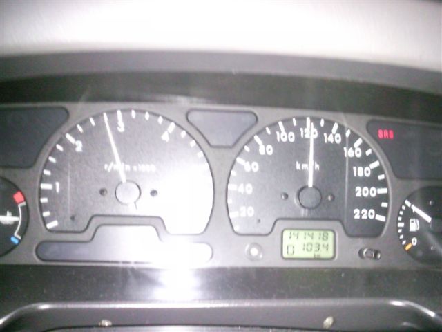

ma teraz počas jazdy napadlo, že som viedol debatu o otáčkach manuálu a automate, že tu niekto povedal, že automat točí menej. Tak len pre porovnanie, automat

To mas zamklou 3 nebo D? Zamkla 3 mysilm dava pres 3500 pri tehle rychlosti :)

#199 Příspěvek od Acon » 03 dub 2011 08:34
