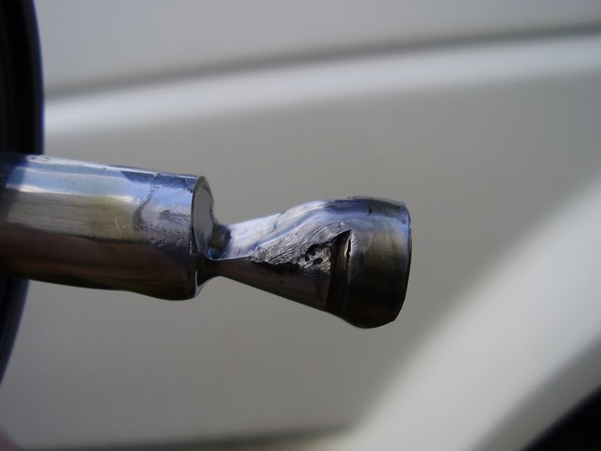

#187 Příspěvek od skritekcrx » 25 bře 2011 20:13
SJ410 píše:Jo, tak nad tím jsem nepřemejšlel na jakou stranu se otvírá klapka.... takhle to je jasný
Takže se potom stejnak otevře, tak to vodpojim taky ouplně...
A tys teda skřítku navařil spodek o 2mm a o to jsi zbrousil náběh vybrání?
A horní "doraz" vybrání jsi obrousil taky o 2mm?
Ja tu tycku vyndal je tam sikmina ,tak jsem to dole navaril a zbrousil ze spodek byl vic ven cca o 2 mm a horejsek jsem zabrousil jeste o cca 2 mm takze nastalo to ze smes byla hooodne chuda a musel jsem ji nastavit bohatsi na sroubku bohatosti smesy aby byla zase na spravne hodnote jak ma. No a diky tomu ze jsem zvetsil uhel a hloubku tak jak zacne tlacit turbo cerpadlo pridava vyrazne vic nafty a to tak ze faaaakt hodne. pridavam foto ale neni moje je zkopirovane z dieselpower fora ale tak nejak jsem to udelal taky
(29.26 KiB) Staženo 608 x
