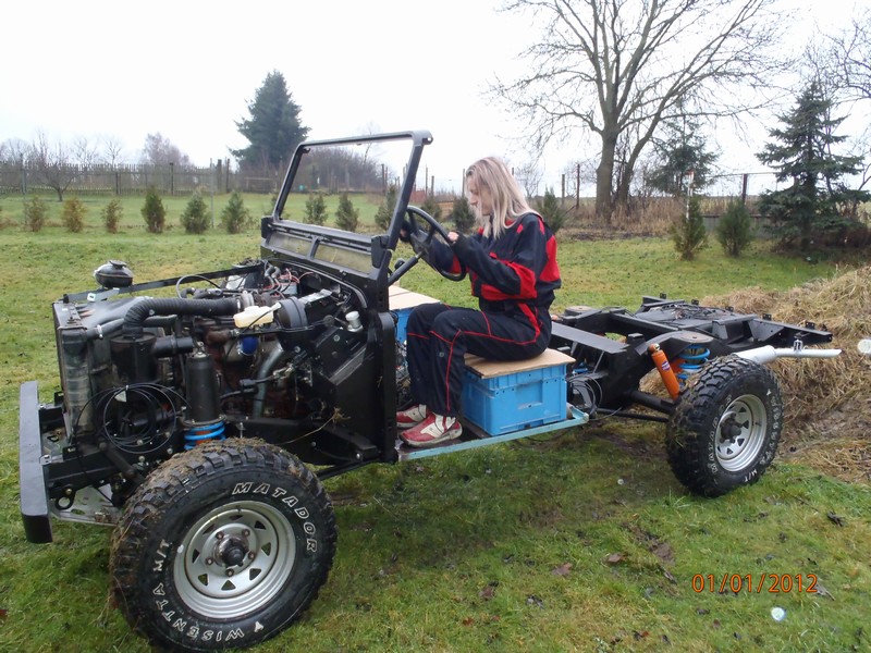

Tak jsme se konečně, sice jen tak symbolicky, svezli po zahradě. No prvního ledna nelze ani jinak :mrgreen: .
Podvozek jezdí, řadí, brzdí :-). Akorát nejdou světla, ani stěrače :mrgreen: .

VencaZE píše:Tak jsme se konečně, sice jen tak symbolicky, svezli po zahradě. No prvního ledna nelze ani jinak :mrgreen: .
líbí se mi ty modrý Recara :mrgreen:
Příspěvky: 3653
auto: 88, 90, 110, G66
Re: Bůček
#194 Příspěvek od VencaZE » 02 led 2012 13:37
Mám radši to, co spočívá na nich.. :Pohoda: .
:yes :yes :yes krásná práce a krásný mechanik :mrk Venco
No já bych se podíval na pojistky :mrgreen: :mrgreen: :mrgreen:
