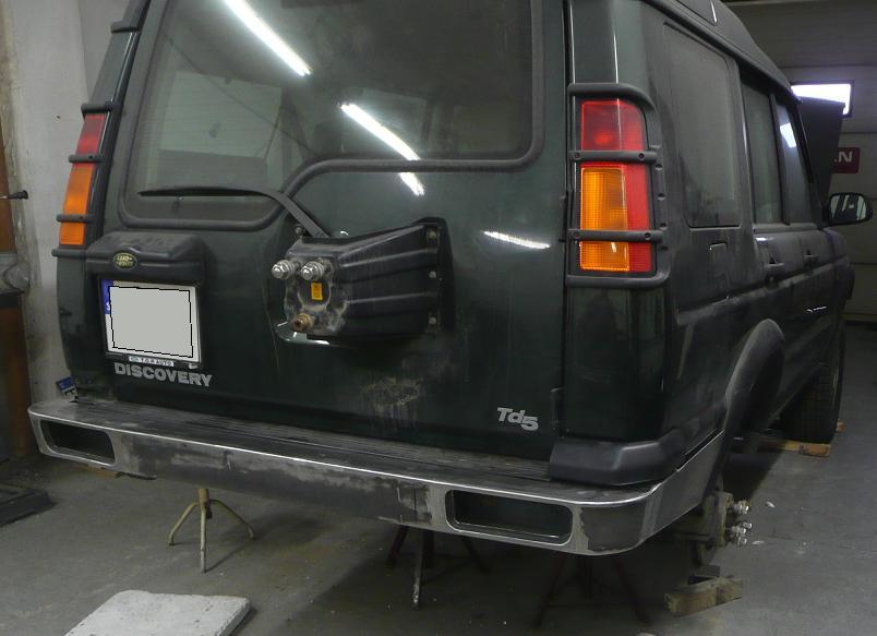

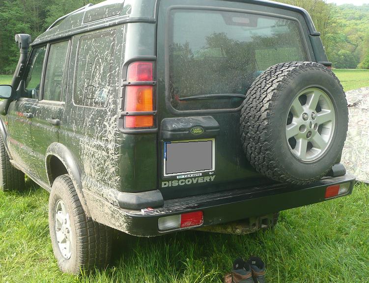

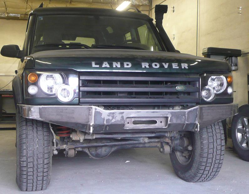

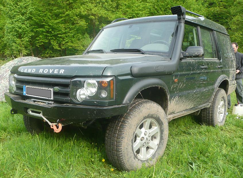

Ukoncil som vyvoj a vyrobu predneho aj zadneho pevnostaku, tak sa chcem s vami podelit o vysledok. Predny je vlastna tvorba a zadny je pokus o kopiu rovertym. Pri oboch mi s dizajnom vyrazne pomohol Ivan Jezbera.

Tak to je perfektní práce, gratuluji jsi mooooc šikovný. Fakt Super :yes

pekná práca. To snímateľné ťažné je origo?

maryan píše:Ukoncil som vyvoj a vyrobu predneho aj zadneho pevnostaku, tak sa chcem s vami podelit o vysledok. Predny je vlastna tvorba a zadny je pokus o kopiu rovertym. Pri oboch mi s dizajnom vyrazne pomohol Ivan Jezbera.
vyzera to super!

Acon píše:pekná práca. To snímateľné ťažné je origo?
http://www.extreme4x4ltd.co.uk/acatalog ... POINT.html" onclick="window.open(this.href);return false;

Jak orig :yes pěkný ..... :Pohoda: todle snad policajti ani nepoznají,že to je domácí výroba :!:

:coze: tak to je zatím to nejlepší co jsem viděl. Opravdu paráda. :yes

Paráda. :clap Ten zadní fakt vypadá skoro jako origo.

mne se to taky moc libi, takovej naraznik je velice pracnej, a proto tak pekne vypada

Velmi pěkné nárazníky. Ještě místo svaření rohů nahoře a dole pouze z plechu tam vevařit ohnutou trubku, tak to bude dokulata úplně všude a to by se orgánům nejspíš líbilo ještě víc.
