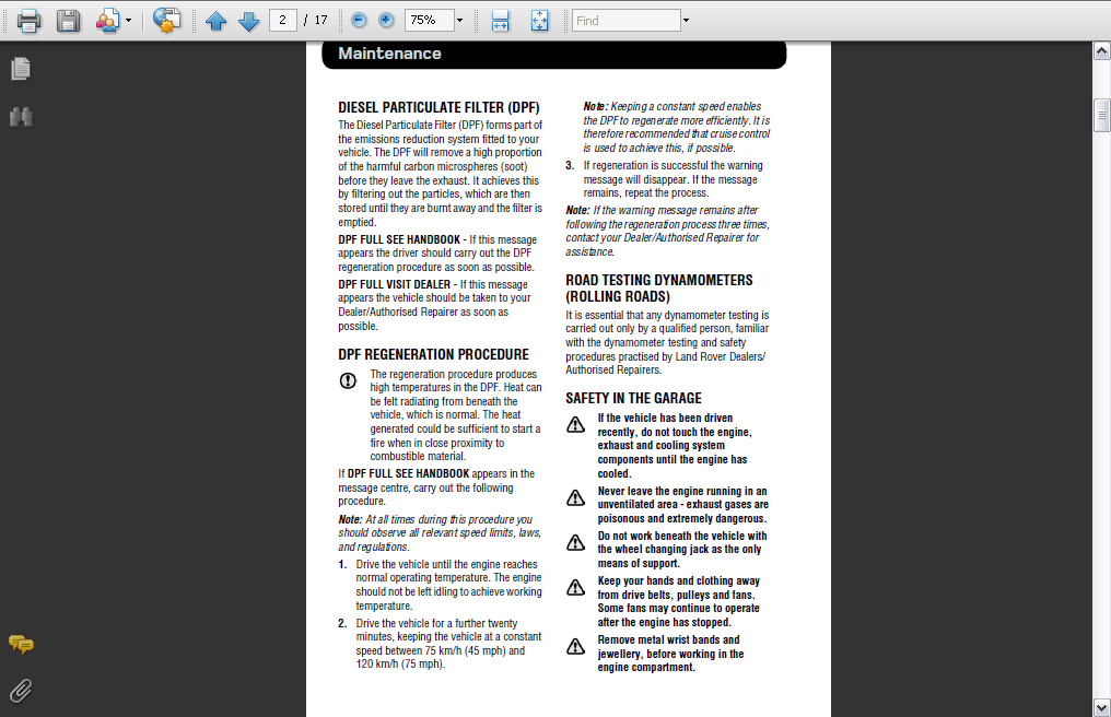

Dobrý večer,naskytl se mi menší problém,ujel jsem pár kilometrů normální cesty,žádnej terén a rozsvítila se mi kontrolka katalyzátoru a vůbec nevím co s tím.Mám ujeto jen něco málo přes tři tisíce kilometrů a potřeboval bych vědět co se stalo a kde je závada.To že navštívím servis s tím počítám na sto procent pokud se tam s touto závadou vůbec mohu nějak dostat.
Děkuji všem za odpovědi.

citaj manual k autu strana 116 DPF filter. regeneracia filtra pevnych casti. myslim ze to je ono ak sa nemylim.ale len 3000 neviem ci to je tim.

Děkuju za snahu alespon něco,ale na straně 116 mám nějaké žvásty k navigaci tak nevím jestli máš jinej nebo já,jen podotknu že už mám ročník 2011.V manuálu jen stojí že se mám vyvarovat vysokých rychlostí :lol: a vyhledat odbornou kvalifikovanou pomoc :)

strana 138 v manualy na rok 2011

Na straně 138 mám reifenreparatursatz :D ale to je fuk Tagr bych řek že má pravdu bude to asi DPF filtr :wink:

tak teda takto to sem dam
