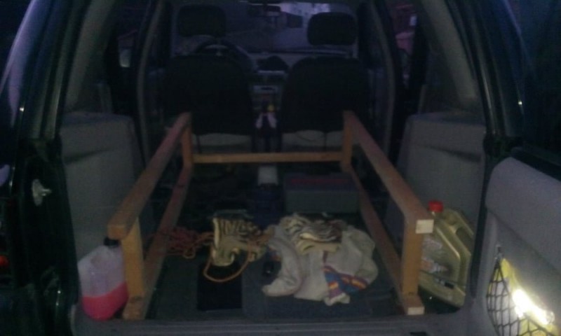

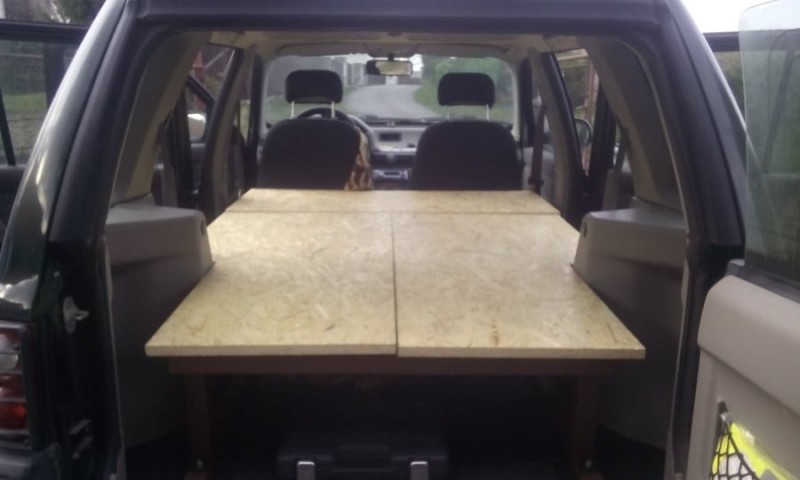

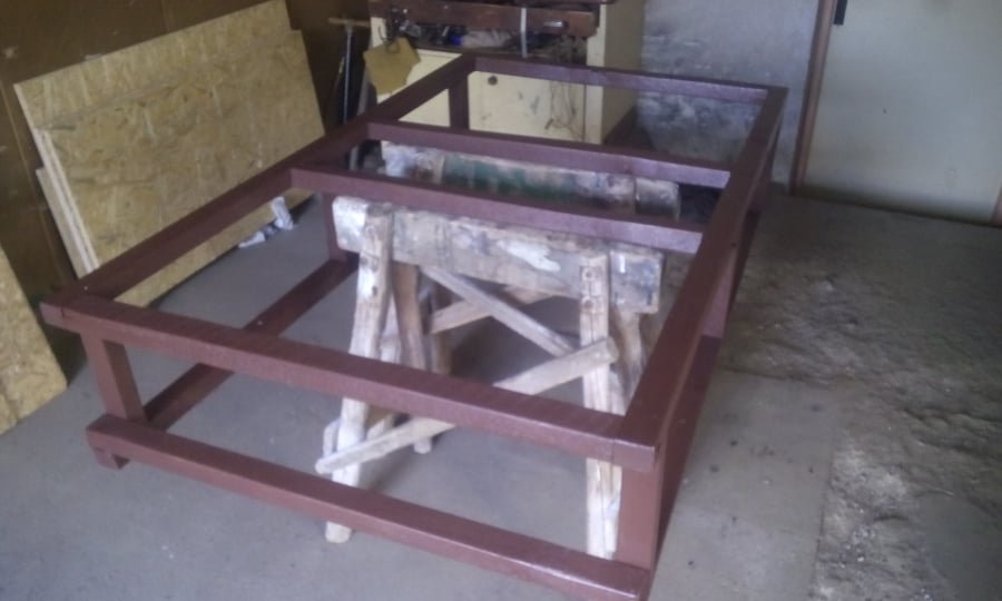

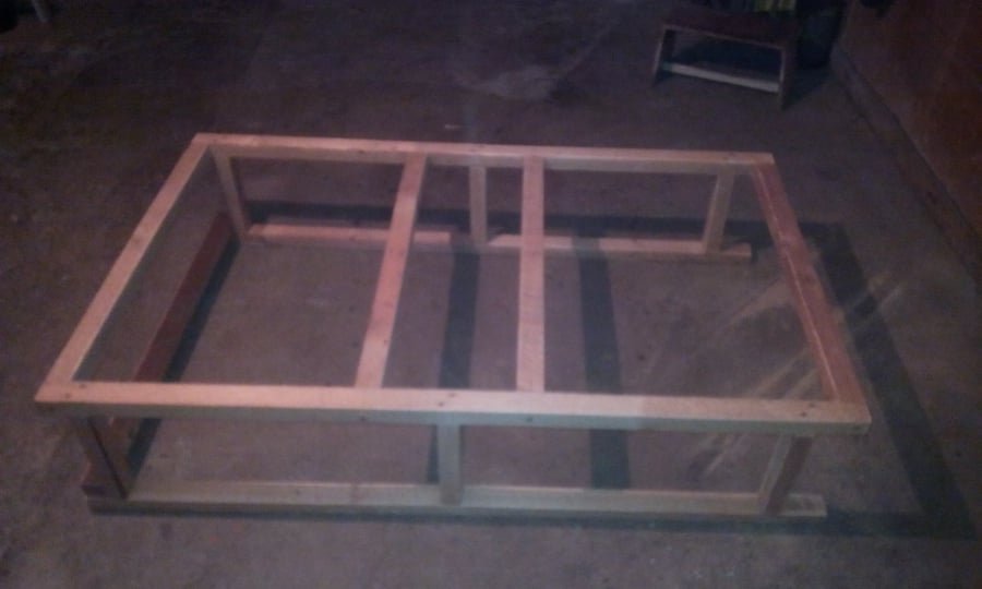

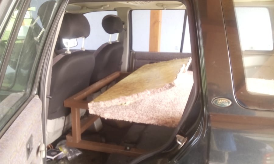

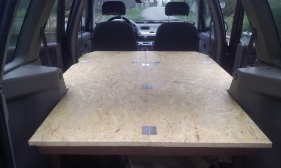

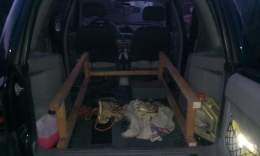

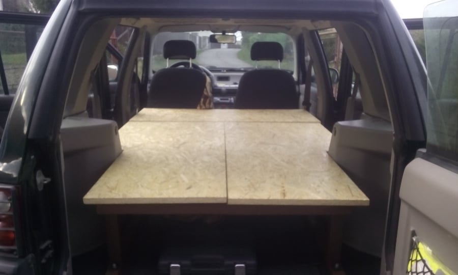

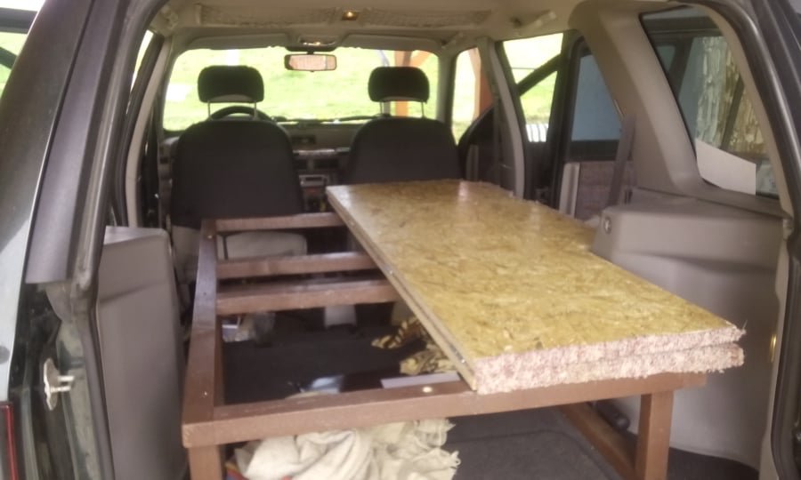

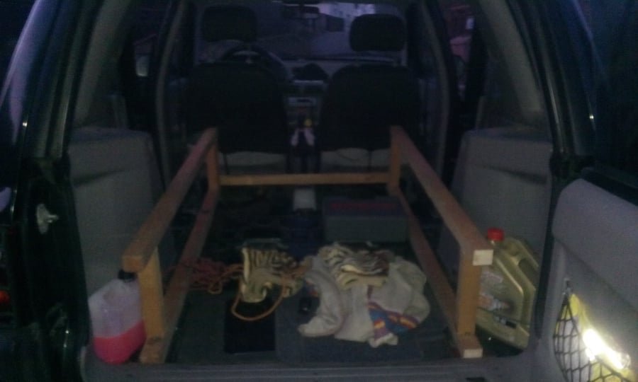

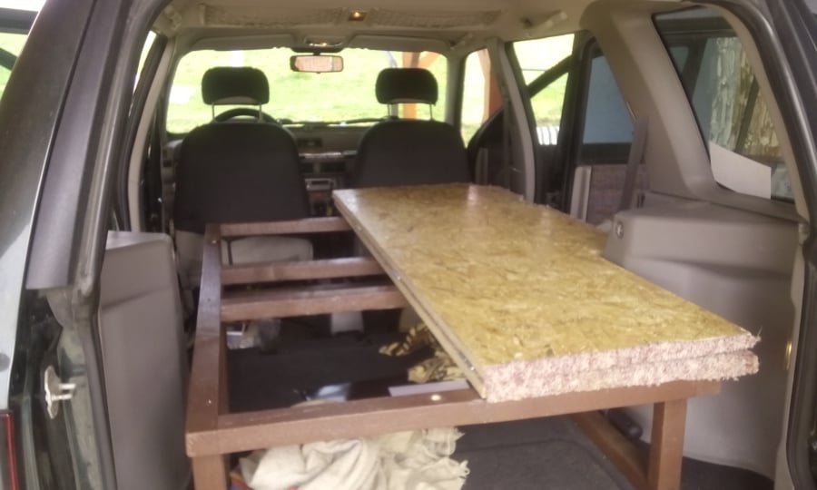

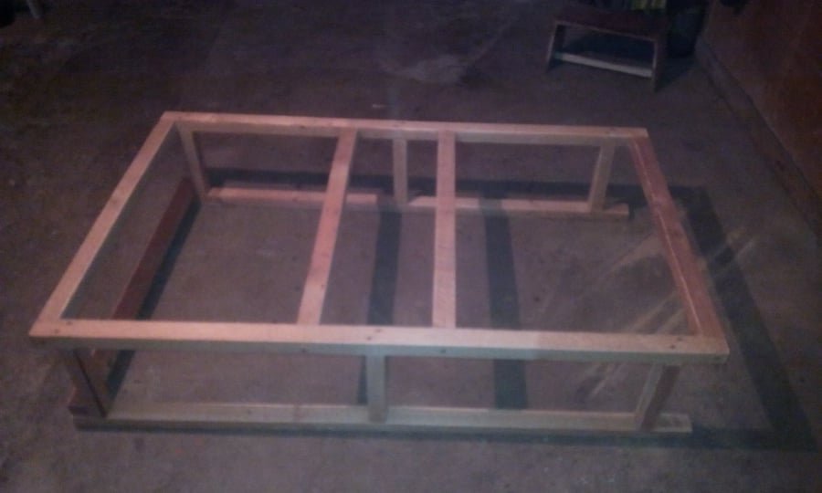

Tak teď si zase já dovolím přidat pár fotek mého spaní ve Free a trošku se pochlubit :-)
vymyslel jsem si takové máry jak na rakev :grin: konstrukce je přišrubovaná do děr od sedaček a v kufru od úchytových oček
nahoru jsem kupoval desku o síle 22mm v Baumaxu za 653 Kč :-)
Vždycky sem si myslel, že alkohol není zdravý,....... je zdravý :D :D

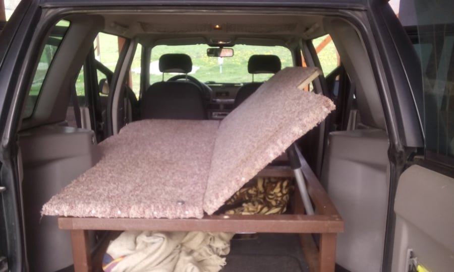

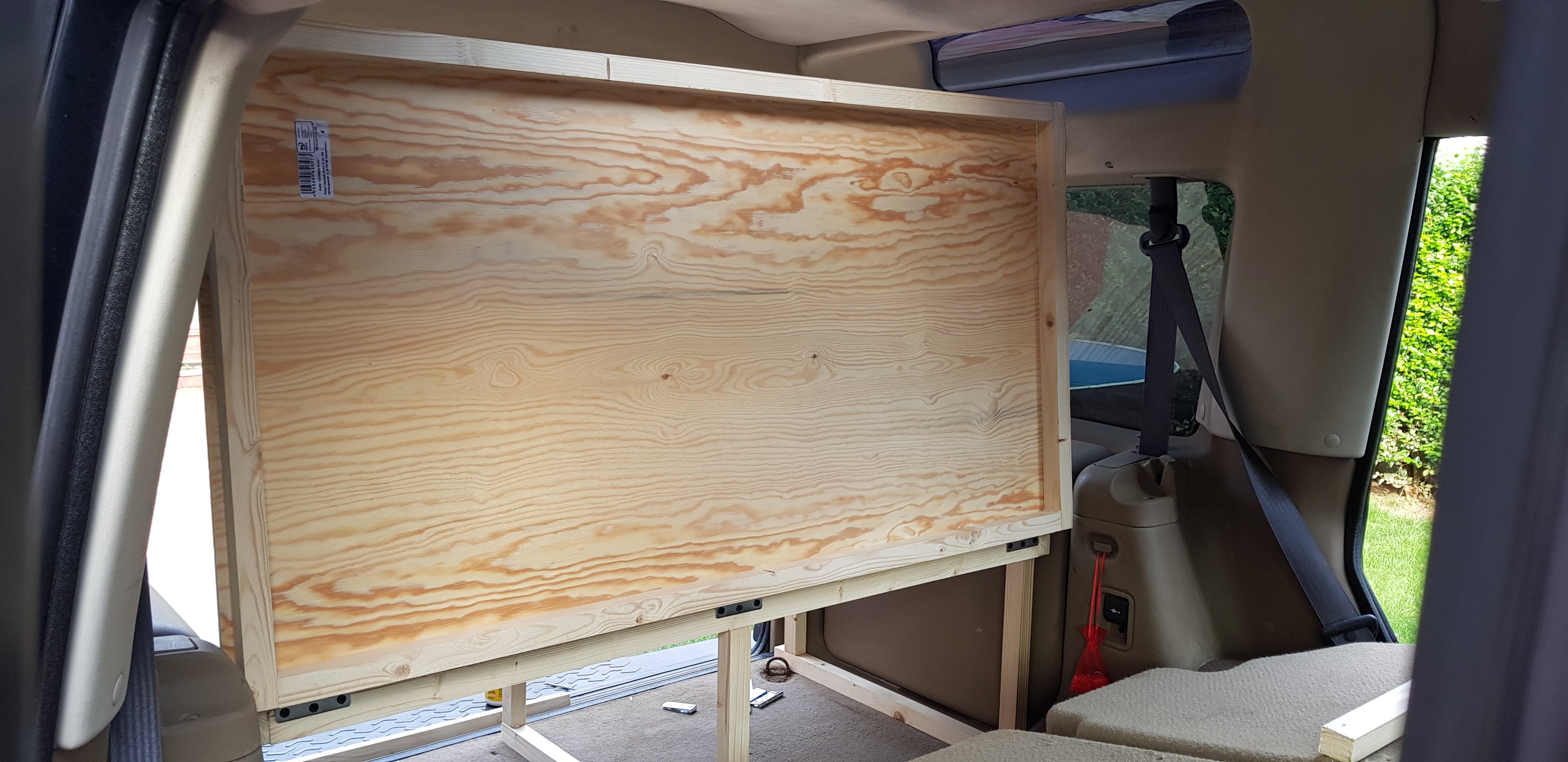

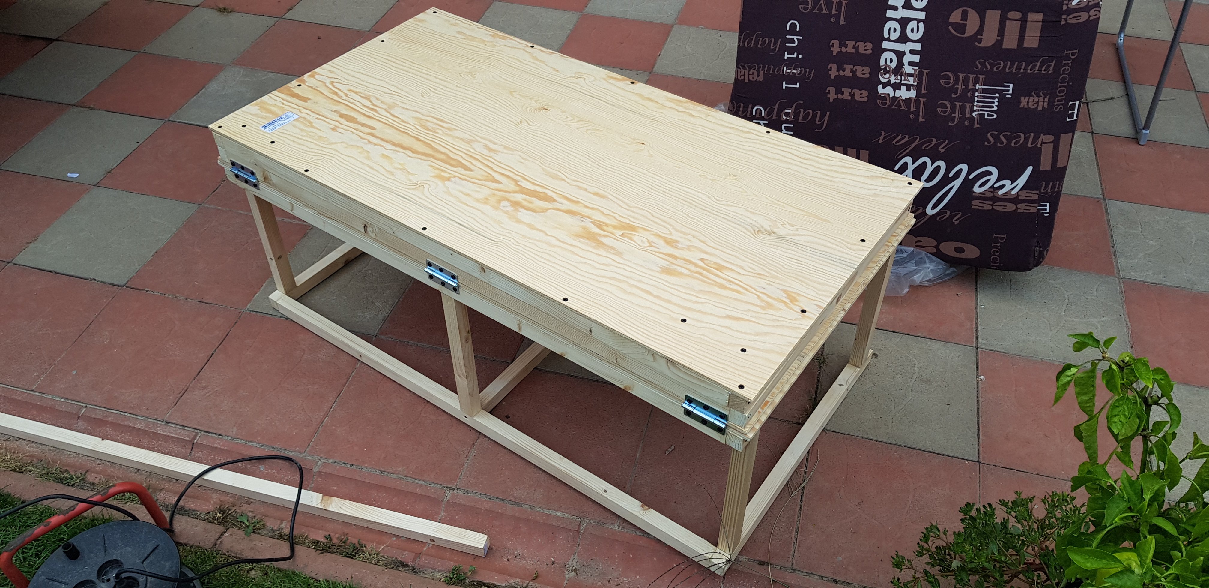

#185 Příspěvek od Radek Lichnovský » 14 dub 2019 14:42

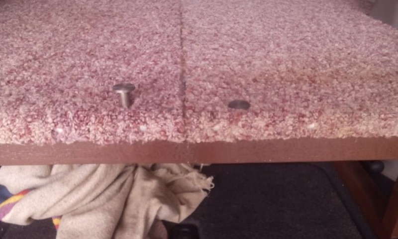

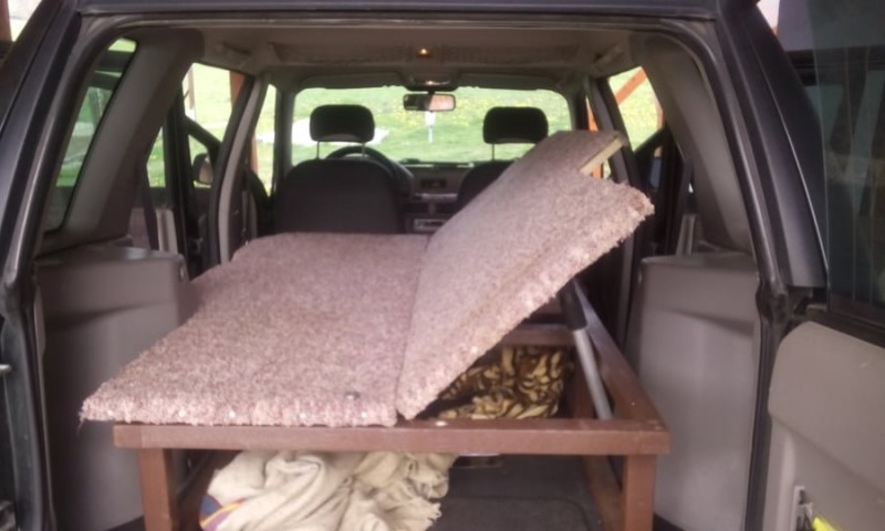

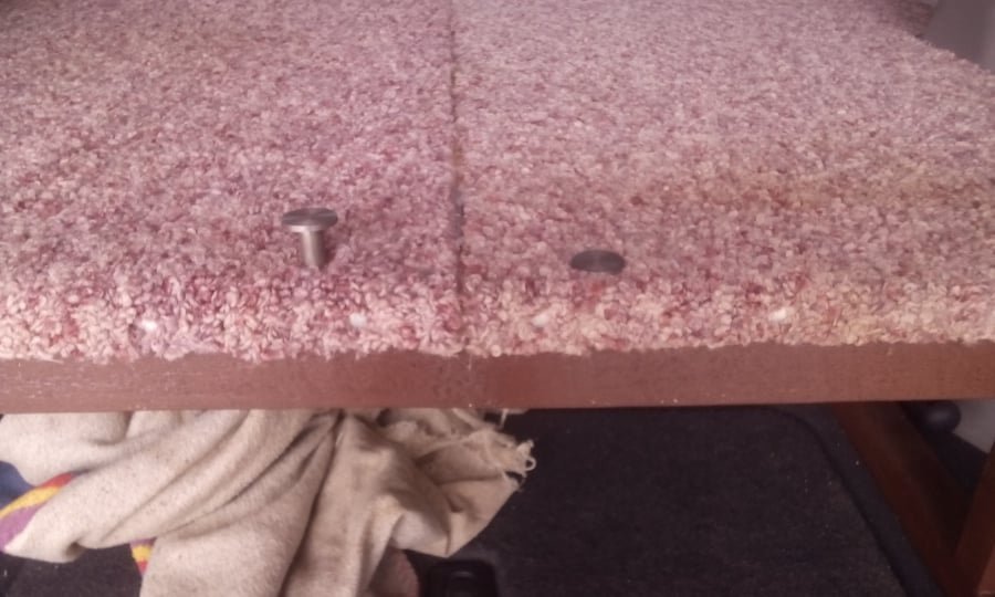

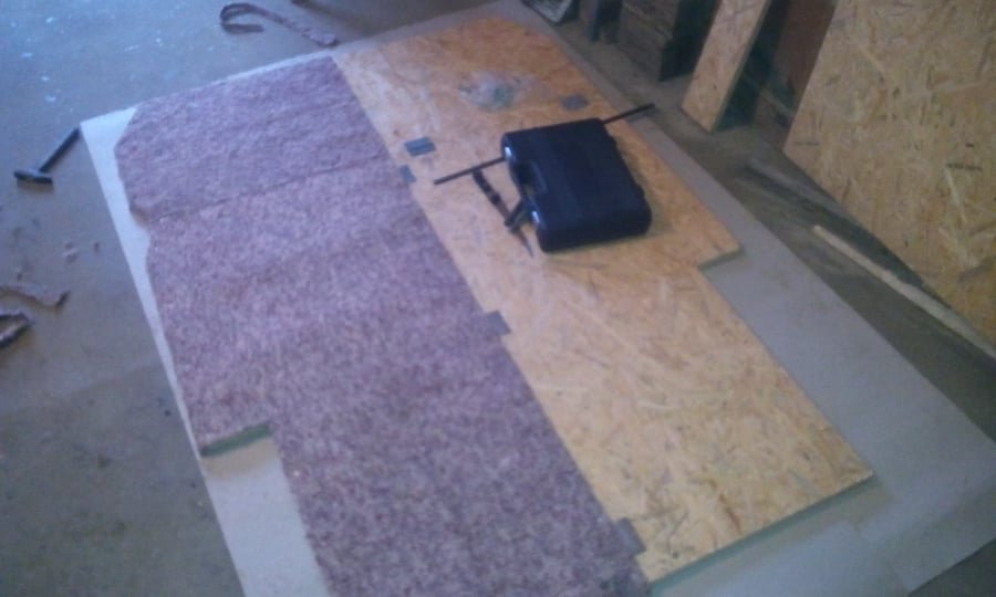

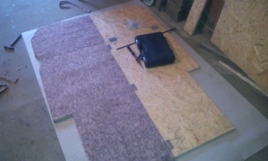

panty aby to bylo otevírací pro lepší přístup a hlavně skladnost :grin:
potahnut kobercem aby to bylo hezčí :grin:

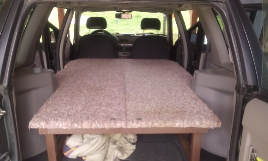

#186 Příspěvek od Radek Lichnovský » 14 dub 2019 14:46
a čepikama zajištěné proti pohnutí a pro jednoduché sklápění :grin:

#187 Příspěvek od kareljas » 16 dub 2019 17:46
:yes jednoduché a účelné

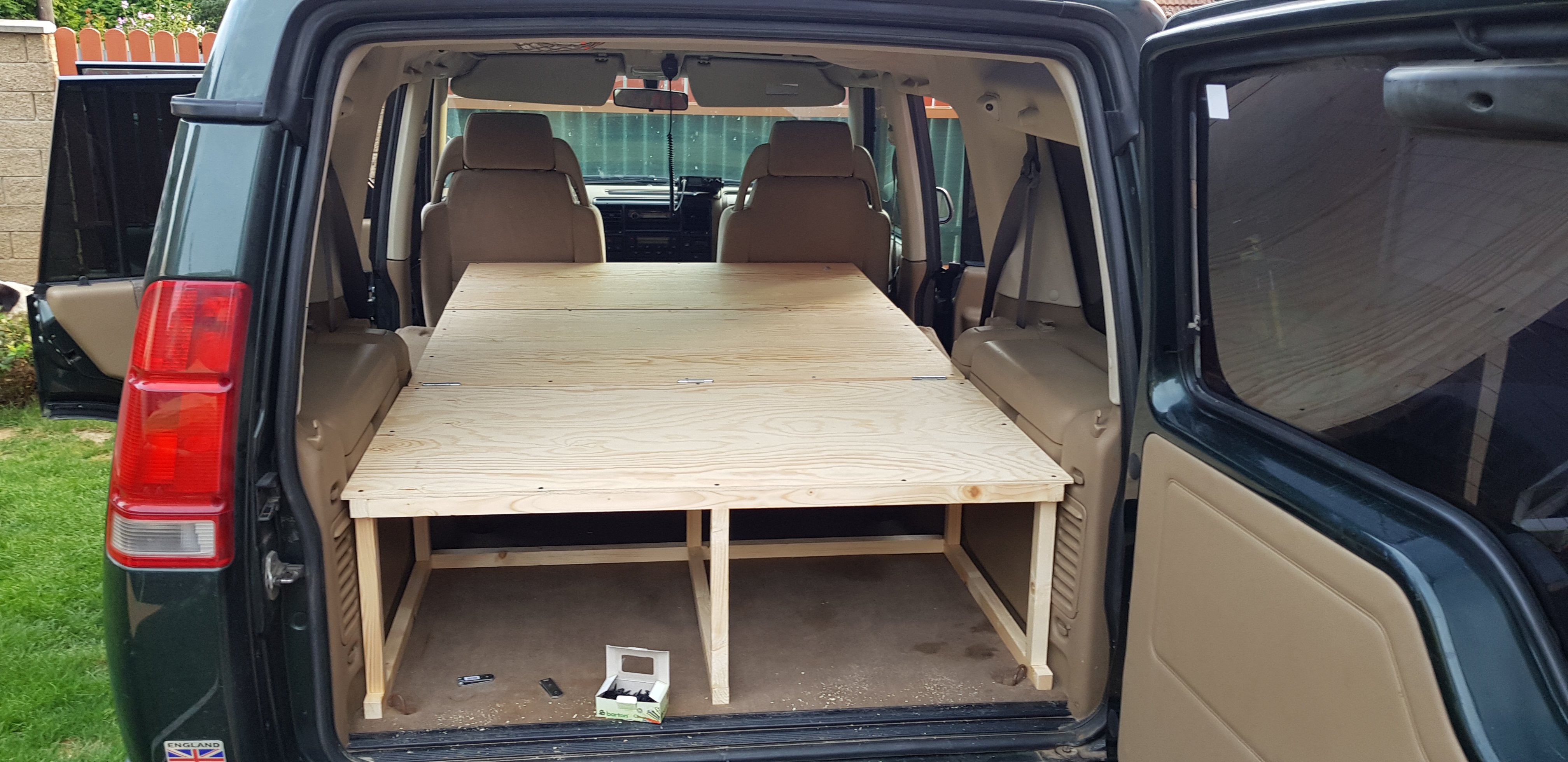

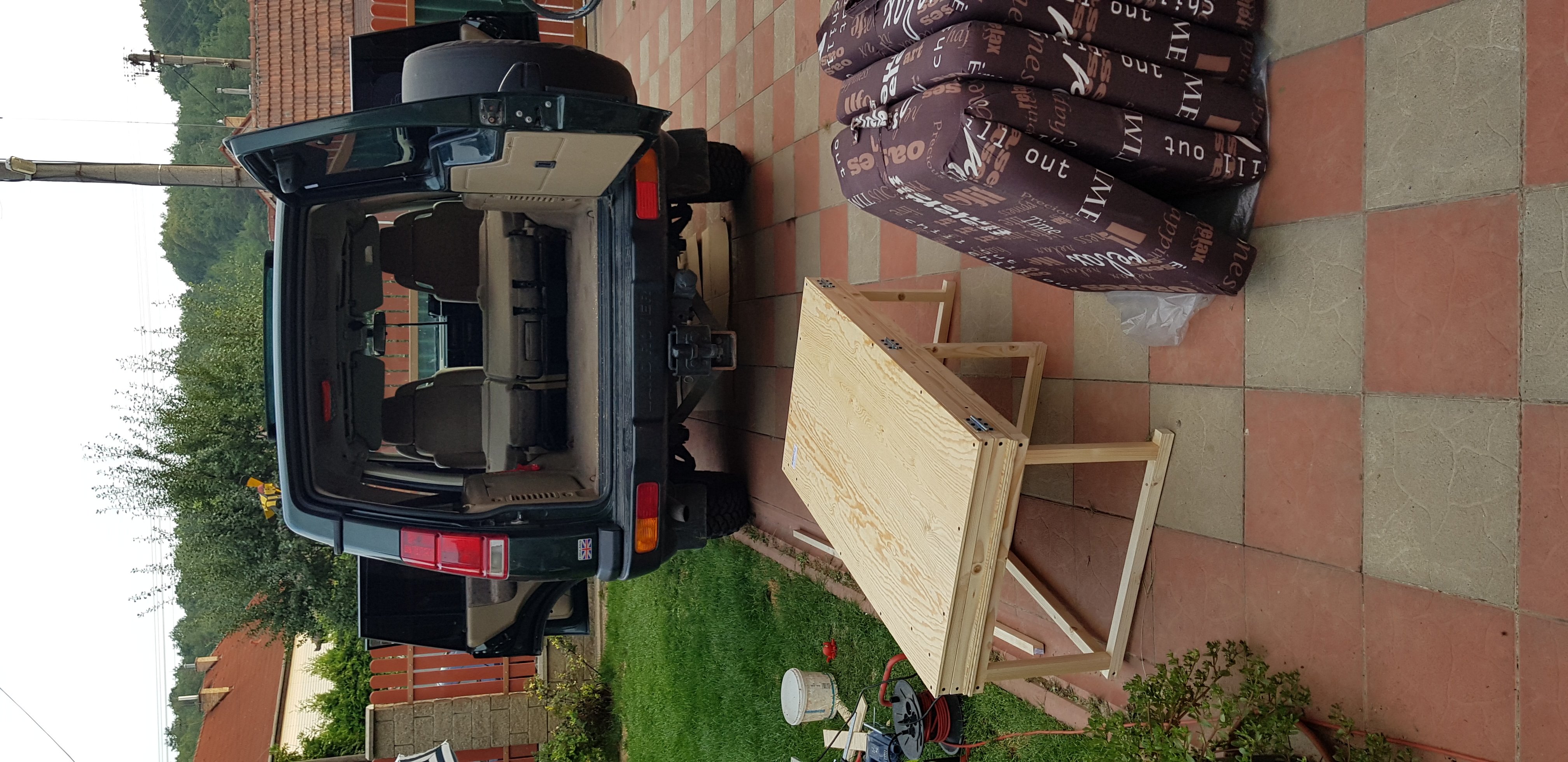

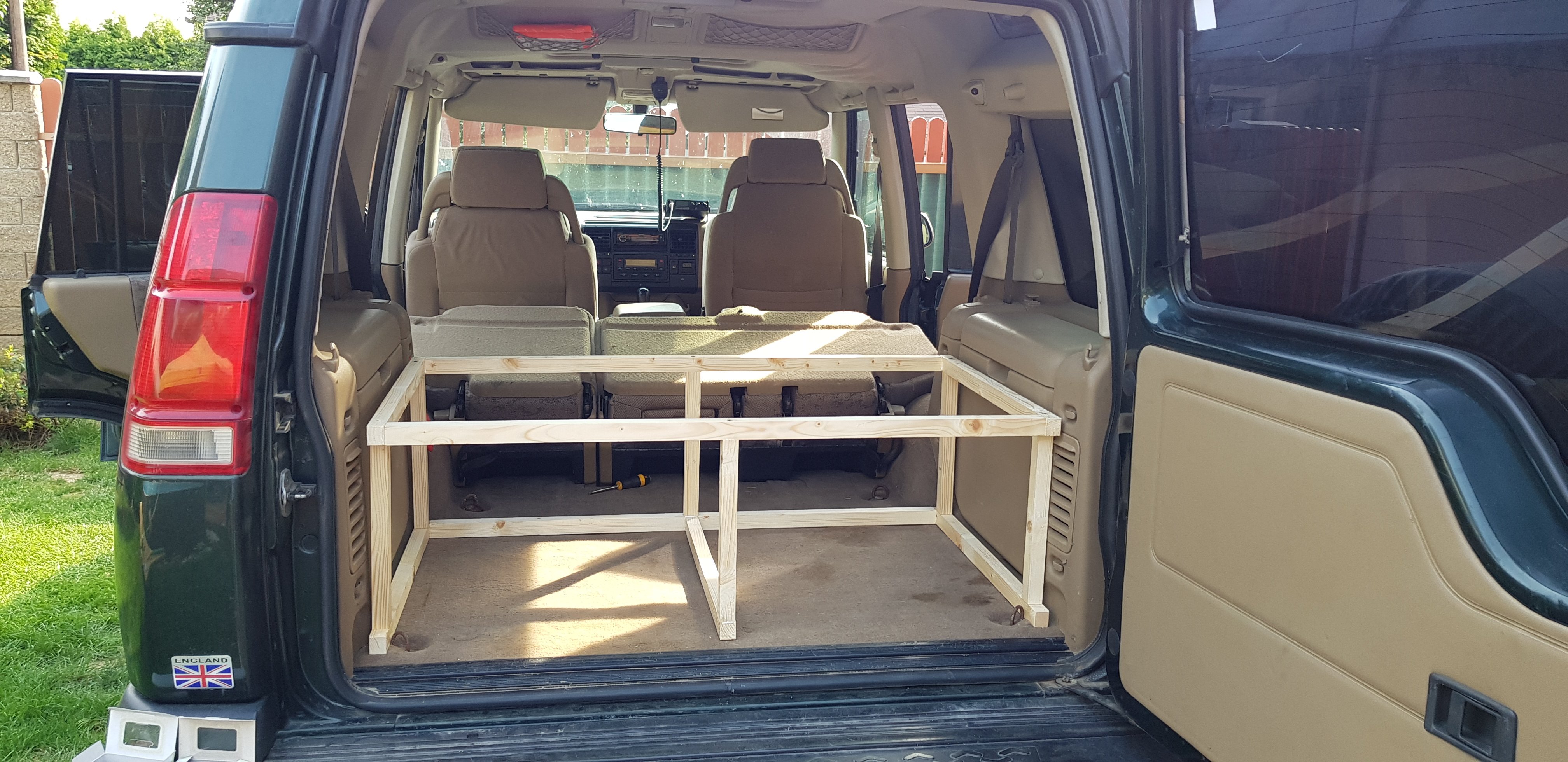

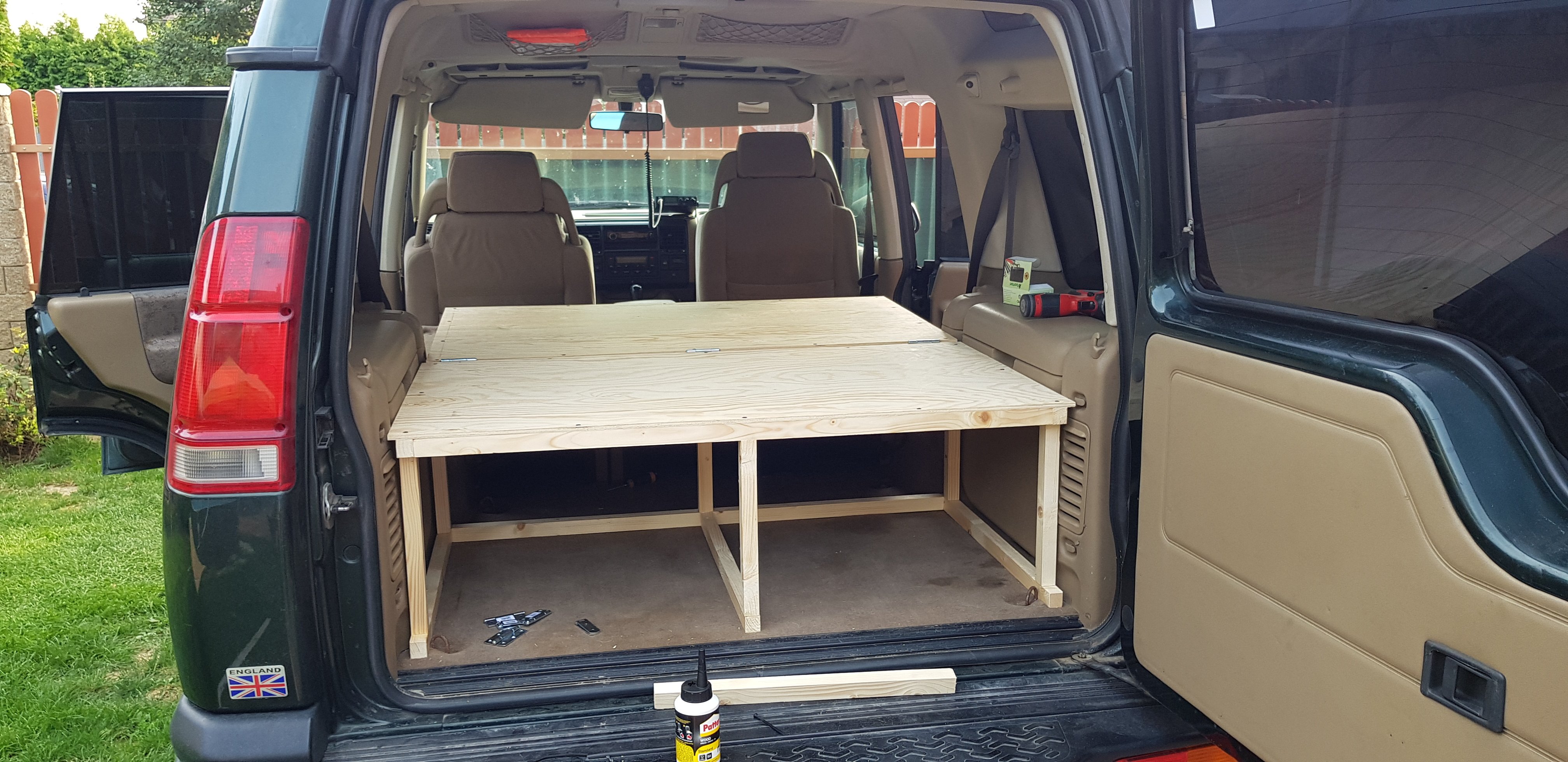

#188 Příspěvek od elKablo » 24 srp 2019 20:47

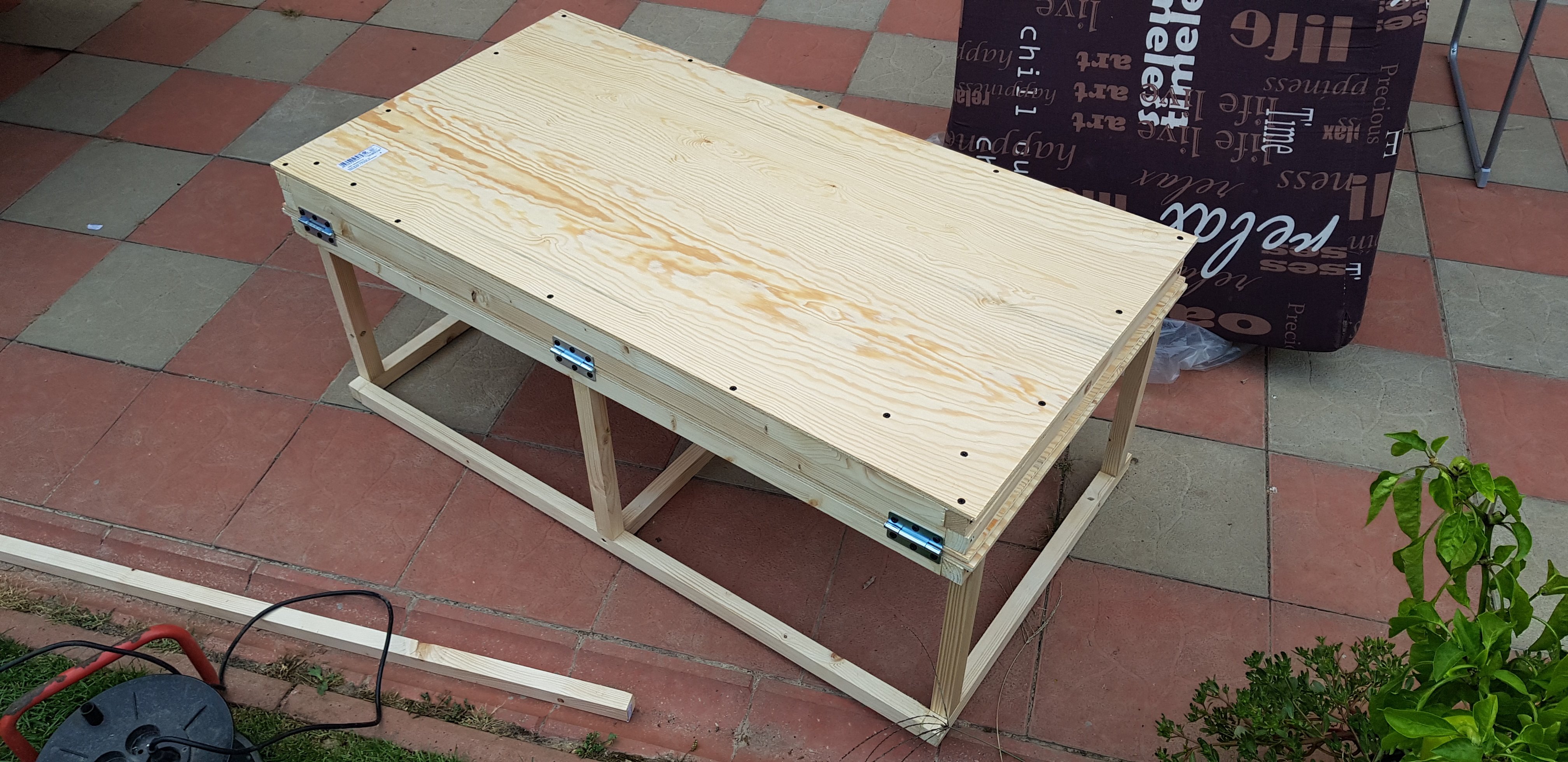

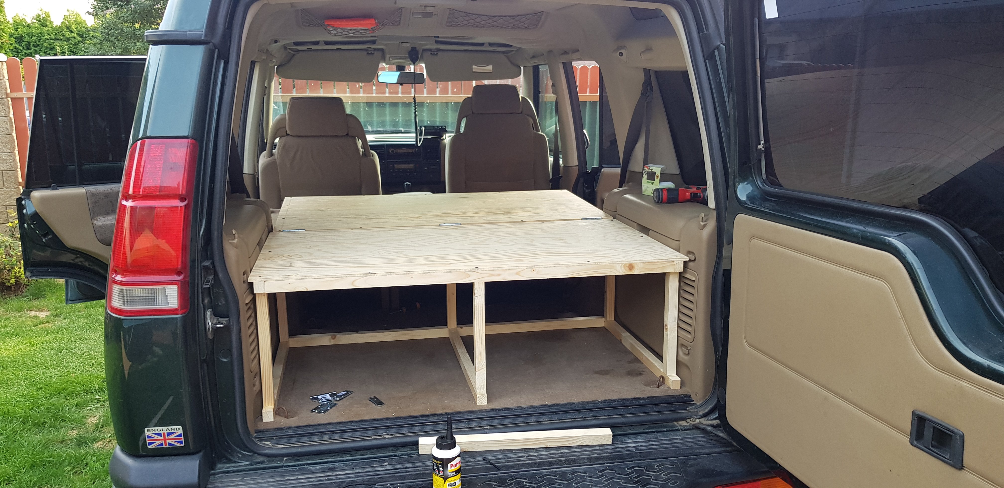

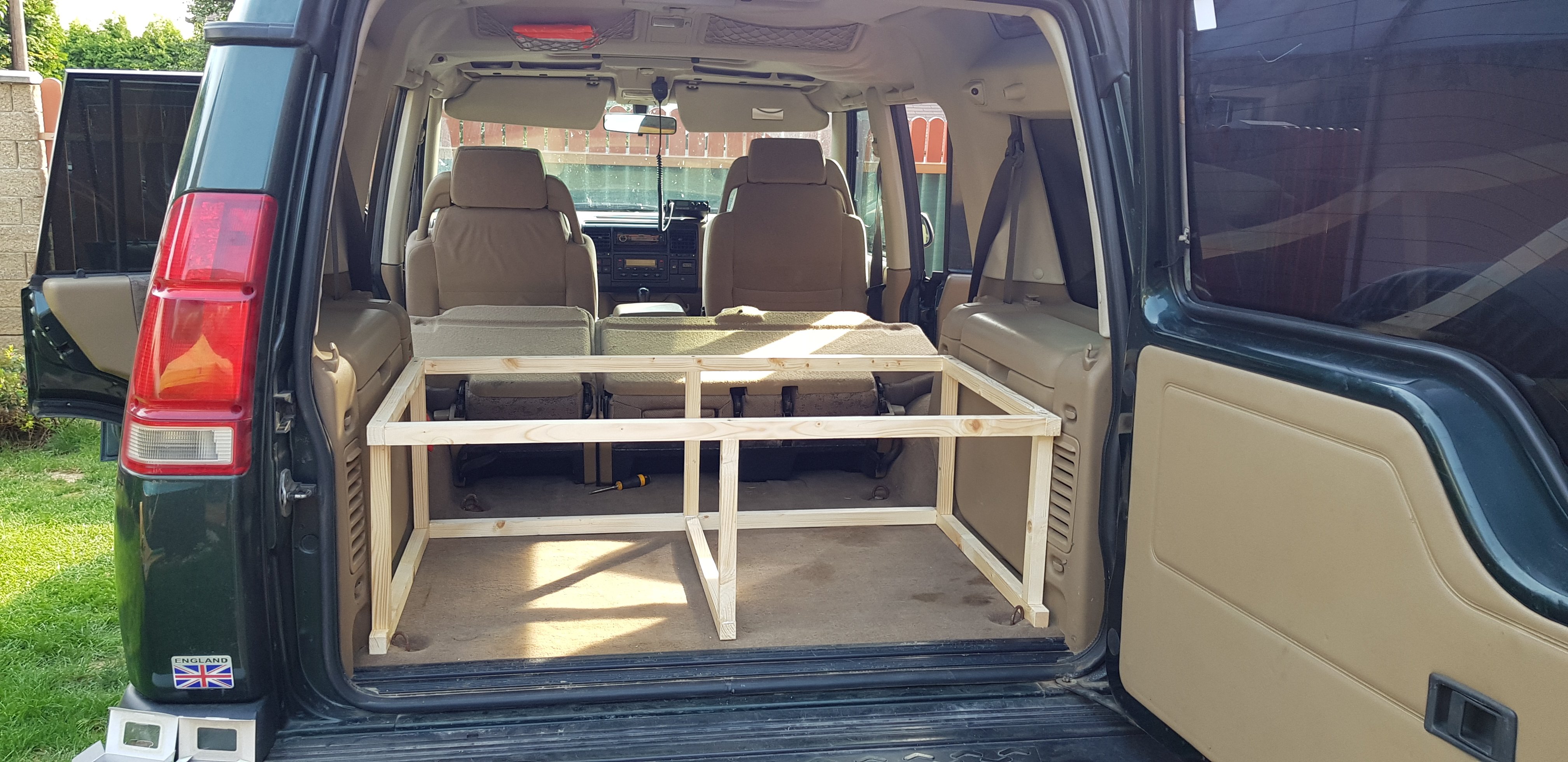

Tak dnes som si spravil spanie aj ja.. :Pohoda:
Discovery TD5
BMW R110G/S rally
elKablo
Příspěvky: 12
Registrován: 20 úno 2019 12:52
tel.: +421915828522
auto: Discovery TD5
Bydliště: Košice
Re: Spaní v autě

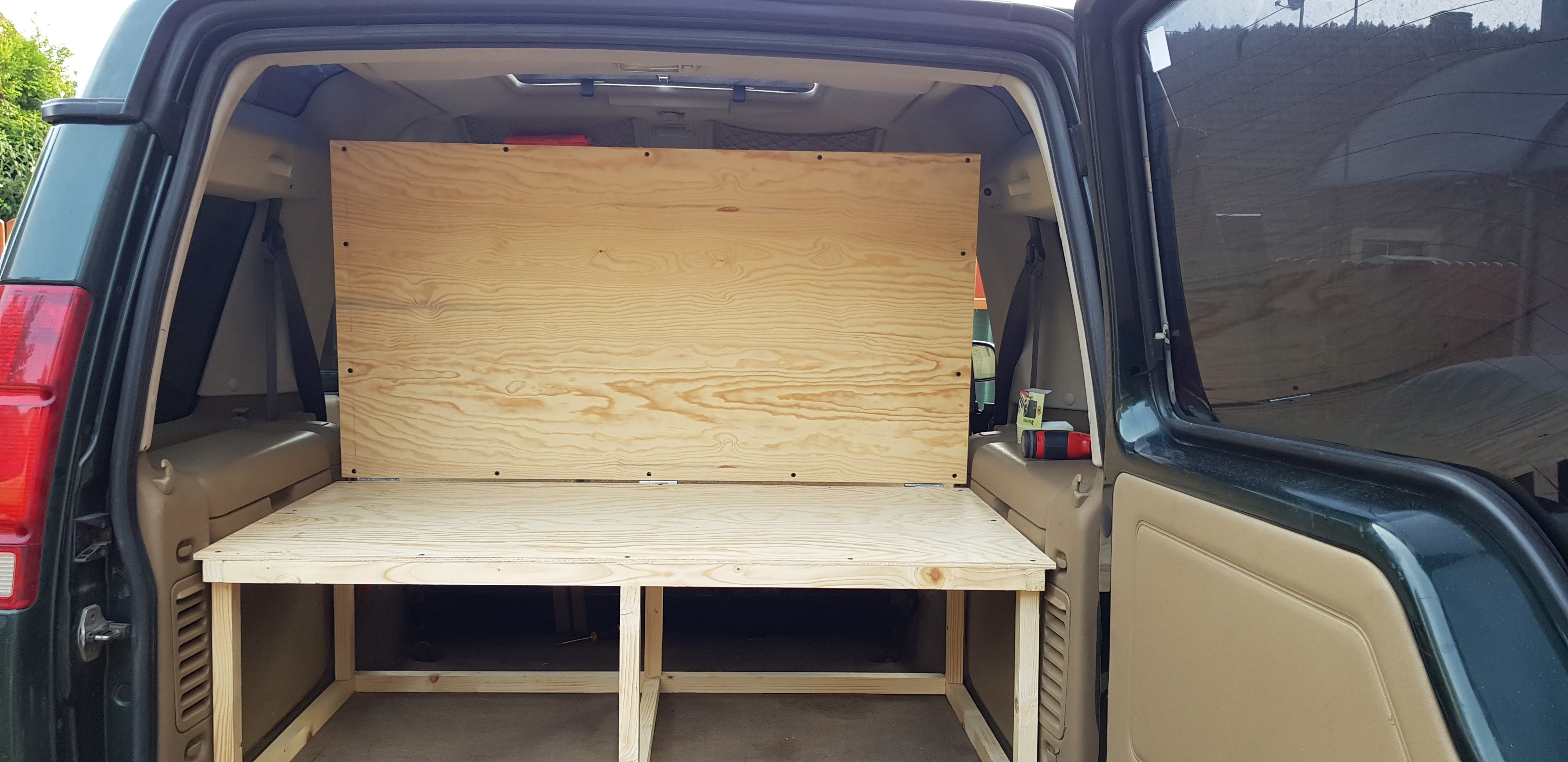

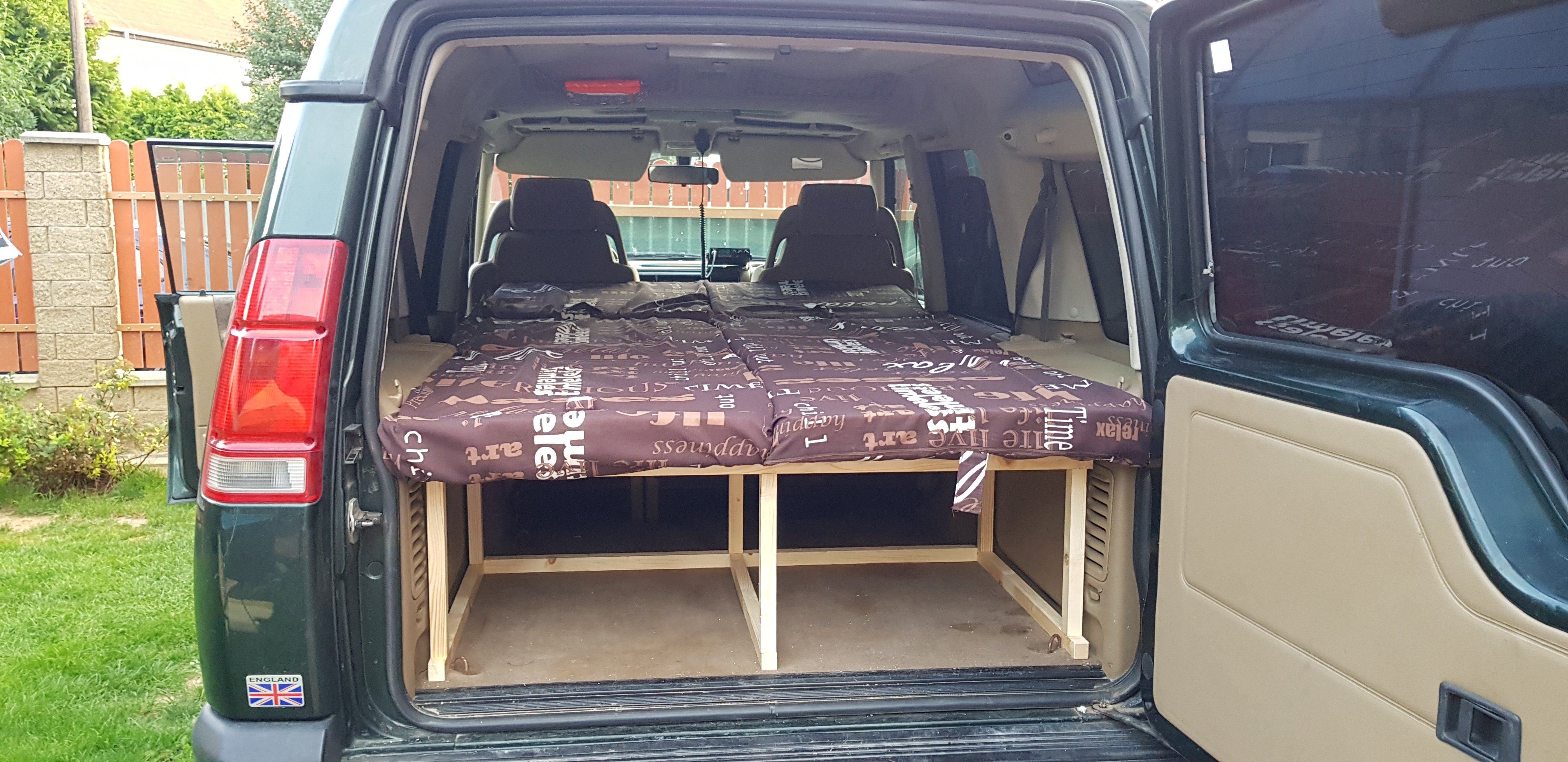

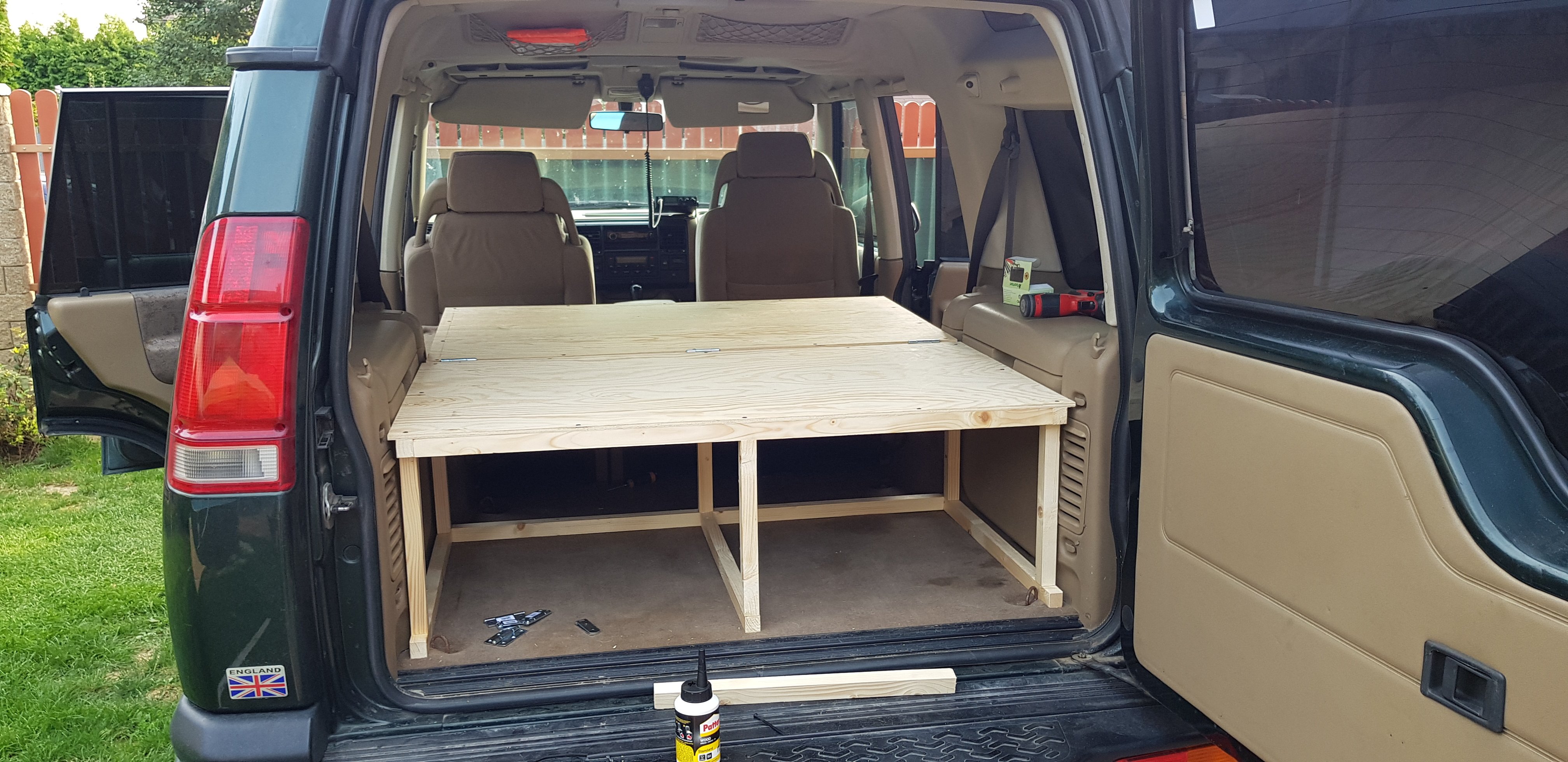

#189 Příspěvek od elKablo » 24 srp 2019 20:49

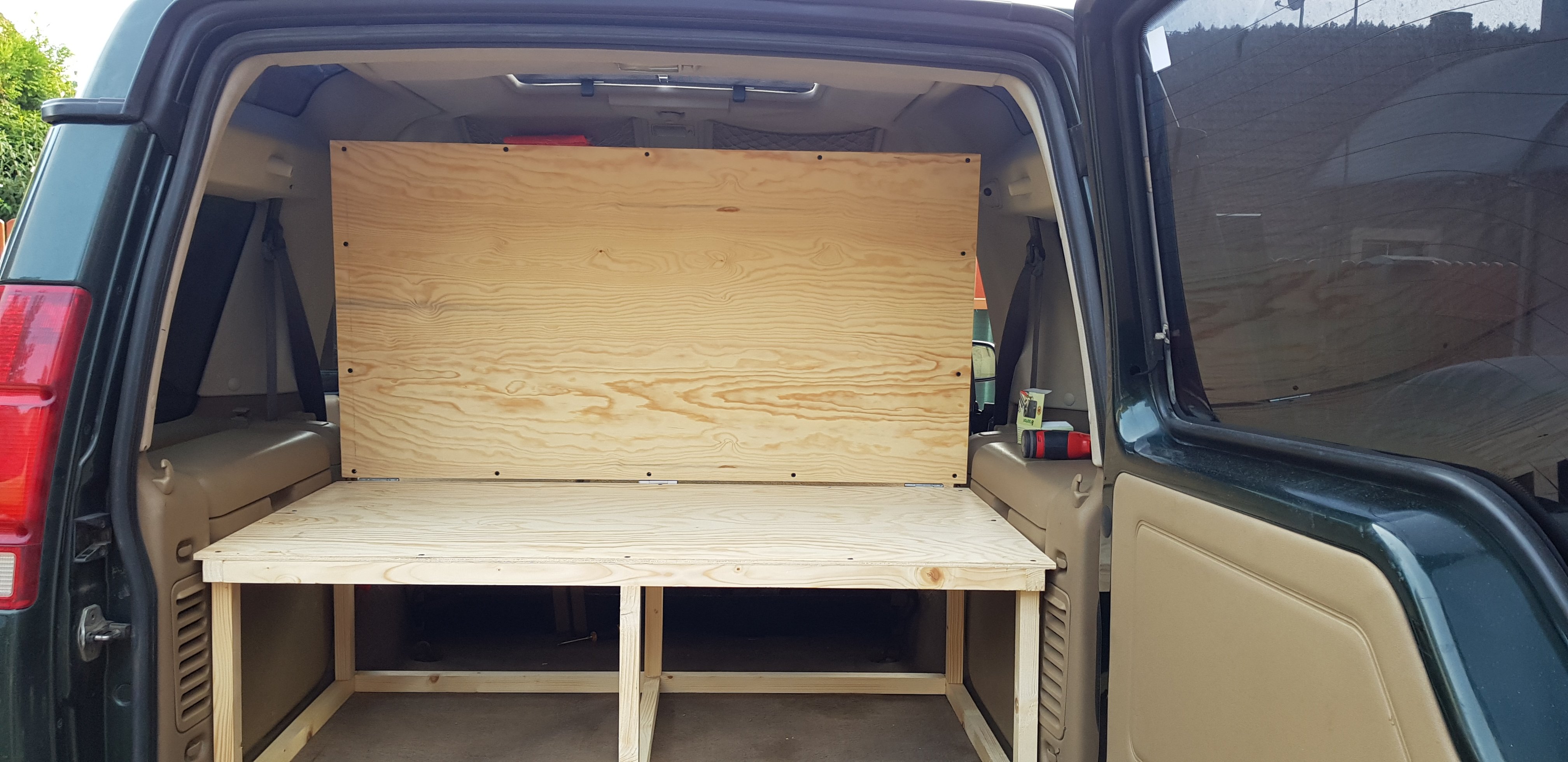

Na dnes hotovo..

:yes :hand
