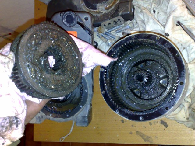

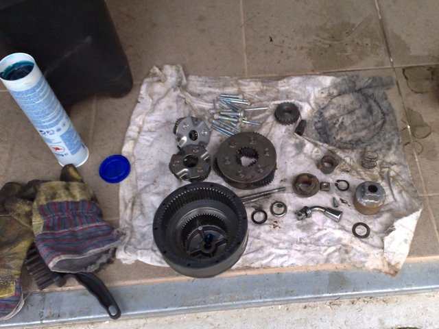

Takže po roce aktivnějšího používání, po několika broděních a hlavně po pískovém reji v Horce jsem se konečně dokopal k rozdělání, vyčištění a promazání navijáku. Vřele doporučuji všem, kterým se z jejich aparátů ozývají podezřelé nepatřičné zvuky. Teď už navijáček chodí jak po másle a krásně si vrní :wink:
