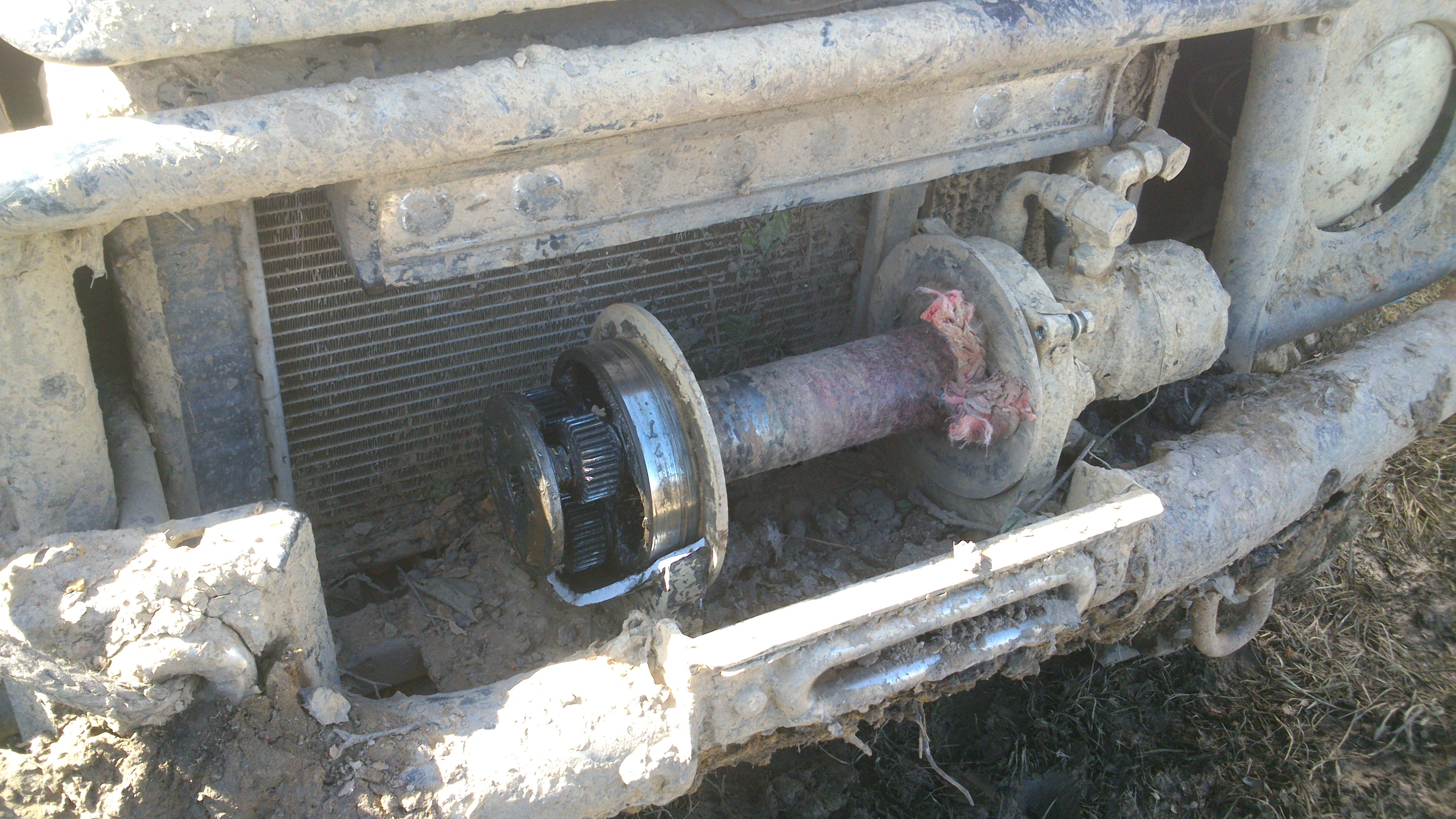

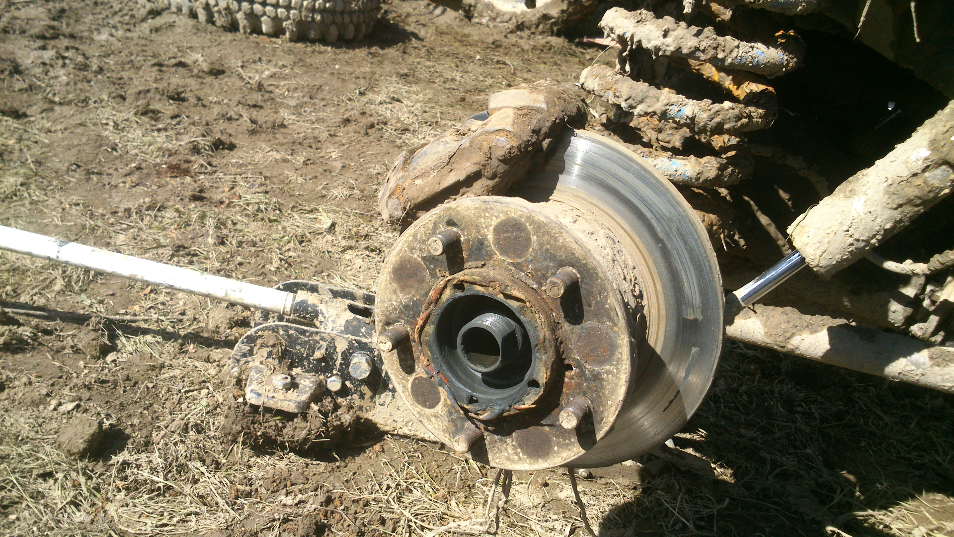

Včera zničili další hydraulický naviják. Uvařili auto, takže čistlili v průběhu etapy chladič aby dojeli.
Dnes ráno zjistili, že mají vysypané zadní ložisko a prázdné dvě gumy.

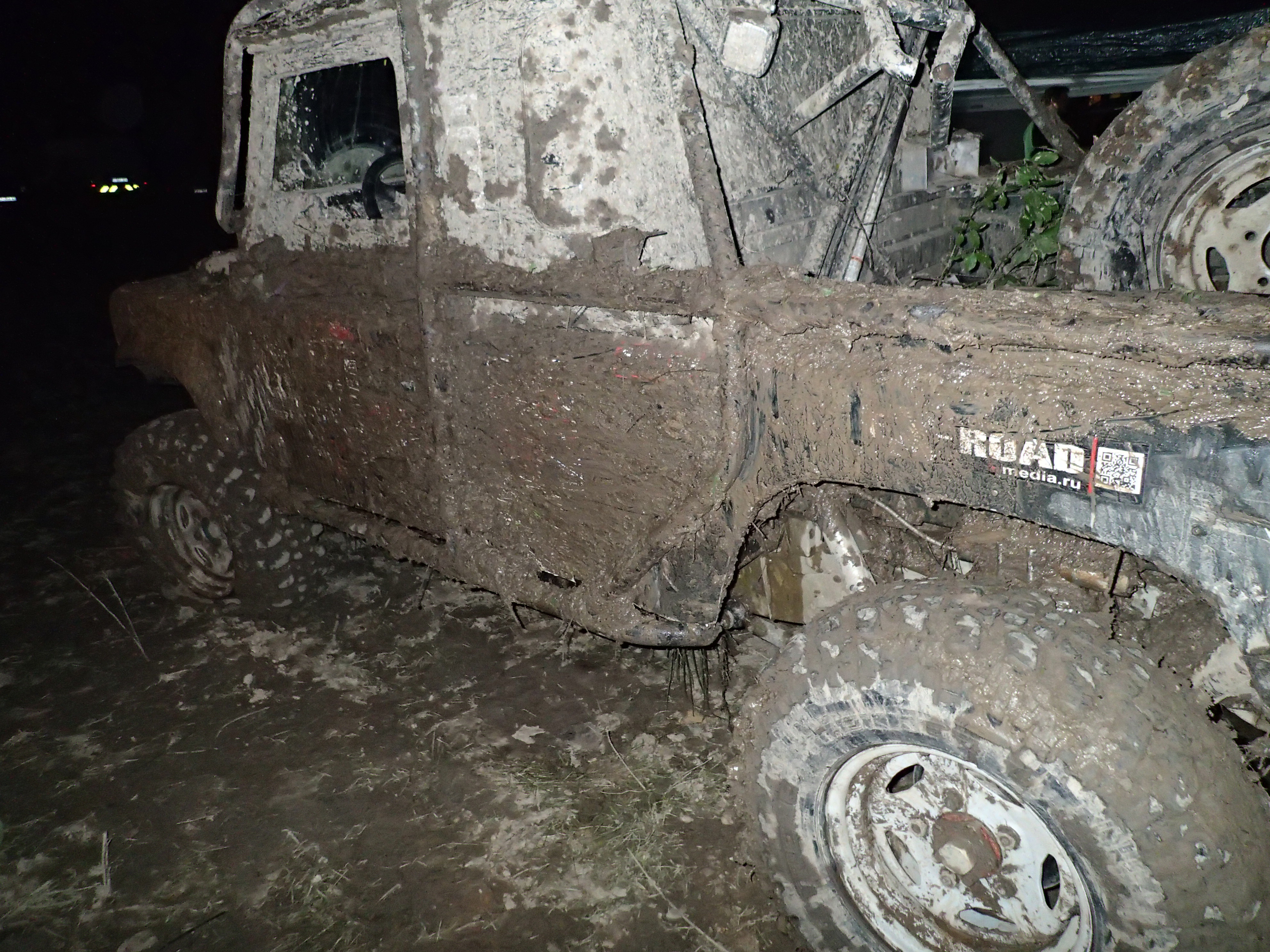

Tak Slovaci prave dojeli! Super. Taky dojeli celou etapu se vsemi razitky! :dance :dance
Ted zmizeli do vsi s Karle na pivo.
A tohohle utekli:
Všechno je jinak.
