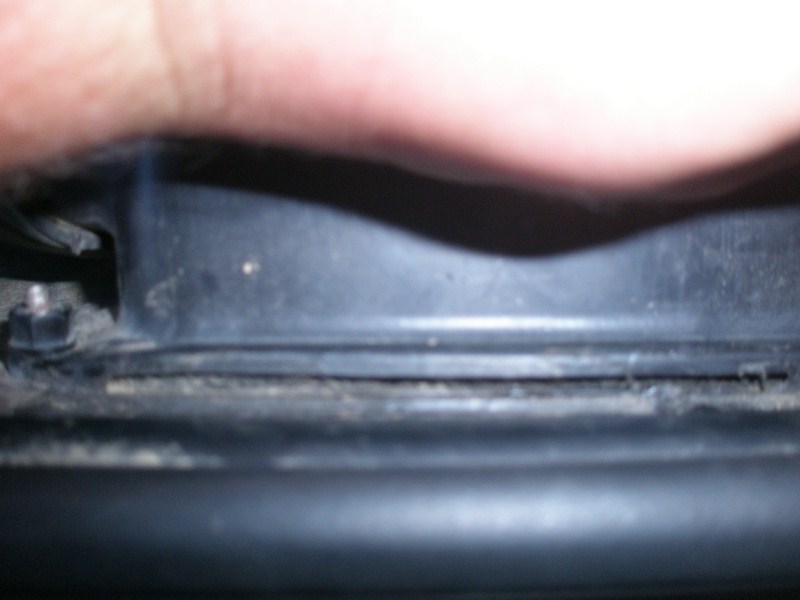

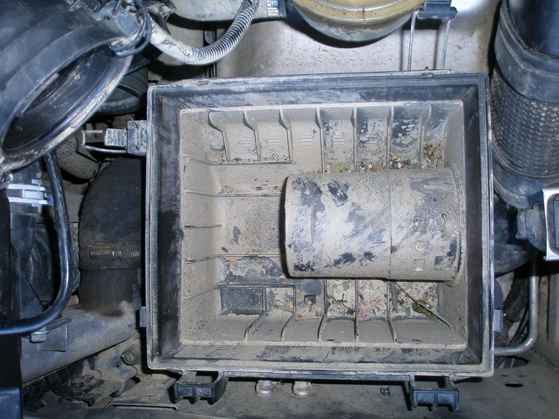

MadTom píše:Zkontrolovat a případně vyčistit váhu vzduchu, intercooler (zvenku i z vnitřku), sací potrubí na hlavě válců, EGR tam předpokládám už nemáš, čidlo MAP+IAT (je v sacím potrubí). Tohle všechno má přímej vliv na sání. Dál zbývá hadra nebo igeliťák uvnitř šnorchlu a těžká noha na plynu. Já jsem si po dlouhá době napsal, při kolika km jsem tankoval, protože se mi nedaří aspoň jednou za těch cca 900-1000km neodpojit baterku a tím si nevynulovat denní počítadlo. :hmm:
Díky Tome za rady. Už vím asi odkud vítr fouká!!
V životě jsem brodil jenom jeden brod, abych vyzkoušel nově namontovaný šnorchl, který jsem si z obav z vlastní zručnosti se silikonem a lepidly nechal pro jistotu namontovat v nejmenovaném renomovaném offroadcentru. Od toho brodění se vše zdálo být ok, a tak jsem díky svým malým technickým znalostem a obavám, že když se začnu hrabat ve filtrboxu, už ho pořádně neutěsním, na to nesahal, jelikož sem žil v představě, že je to utěsněné profi nejlépe jak to šlo.

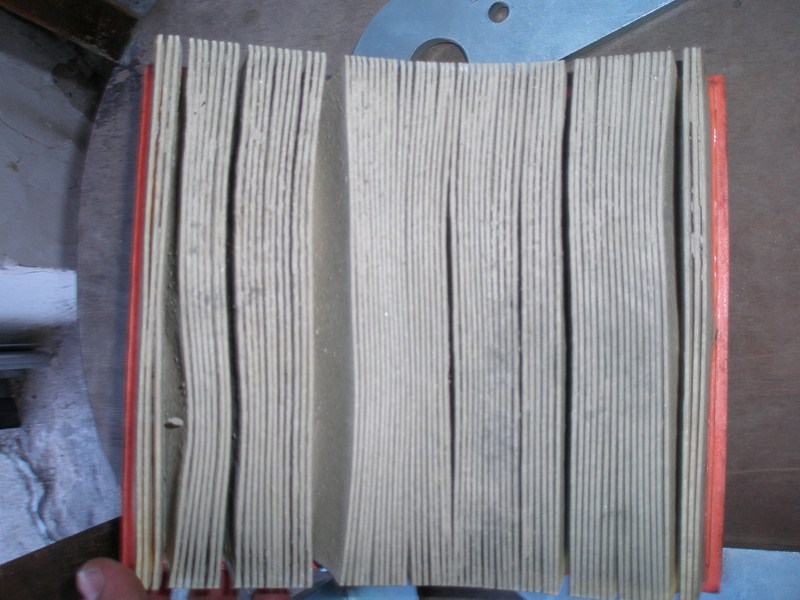

Nakonec jsem našel dokonce několik netěsných míst a filtr na foto už je po vyklepání. Nový by měl snad přijít už zítra.
Tohle dle mého určitě muselo mít nějaký vliv na spotřebu?! Váha vzduchu se zdá být ok...
Co radíte krom vymytí filtrboxu, nového filtru a pořádného utěsnění? Je ještě něco dalšího třeba udělat?
Výsledek po jednom jediném probrodění je takovýhle:

Ja jsem teda zatim nebrodil,ale Cyril co mel auto predemnou joo a zrovna vcera jsem se do filtrboxu taky podival a vypada to tam uplne stejne.A nasel jsem tam vetvicky ktery vypadaly celkem cerstve,nebyly uschly,takze totam pada aji bez brodeni :roll: asi.

To som ta asi Benjamin predcenil v mojom prispevku s tym vzduchovym filtrom ze si si ho skontroloval :) tak vycisti, vymen a uvidis, daj vediet. Inak ten motor je cely zasrany od toho ilu a je to cele zrale na vabku...

vladob8 píše:To som ta asi Benjamin predcenil v mojom prispevku s tym vzduchovym filtrom ze si si ho skontroloval :) tak vycisti, vymen a uvidis, daj vediet. Inak ten motor je cely zasrany od toho ilu a je to cele zrale na vabku...
Ahoj, no už sem to chtěl zkontrolovat dlouho, jen jsem se v tom nechtěl hrabat, abych neutrhl nějaký těsnění nebo něco, když to bylo dělané a zasilikonované u profíků - jak už vím obava úplně zbytečná - netěsní to na 2x místech nejméně. Byla to moje hloupost a stydím se :blush
Jinak nebudeš věřit, ale vapkoval jsem motor už 3x a dokonce jsem už něco myl i rukou. Je to hrozný, vovapkuješ, uschne to a vypadá zase stejně. Rukou se ale všude nedostanu. Taky sem se zařek, že už do bahnitého brodu nepůjdu, pokud to nebude životně nutné. Zkusil jsem to jen jednou a ten zas*aný motor od bahna nemůžu teď ani pořádně vyčistit.
Filtr byl plný uschlého bordelu, tomu motoru se muselo hrozně dýchat, i když se to tak nezdálo. Věřím, že to musí mít nějaký vliv na spotřebu. Uvidíme příští týden cestou do Rumunska - aspoň mám naději ;)
