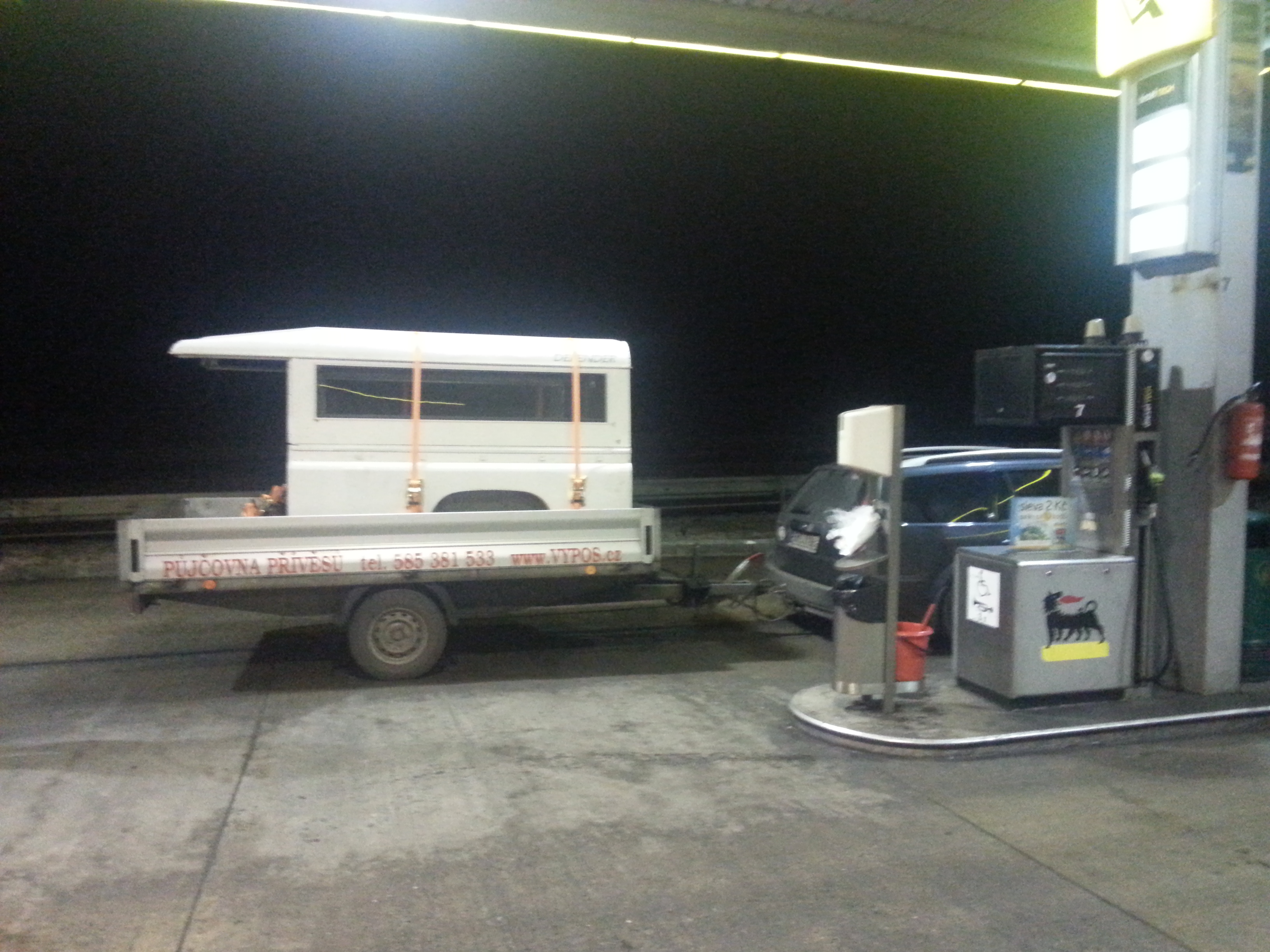

Tak jsem dnes dovezl boudu na přestavbu - tedy ono je to podle velikosti oken spíš akvárium, ale to se poddá. Každopádně se to začíná pěkně rýsovat. Bude to uvnitř pěkně velké, přesně jak jsem chtěl.
Foto později. Zítra musím ještě vymyslet, jak to dostanu dolů z vozíku.

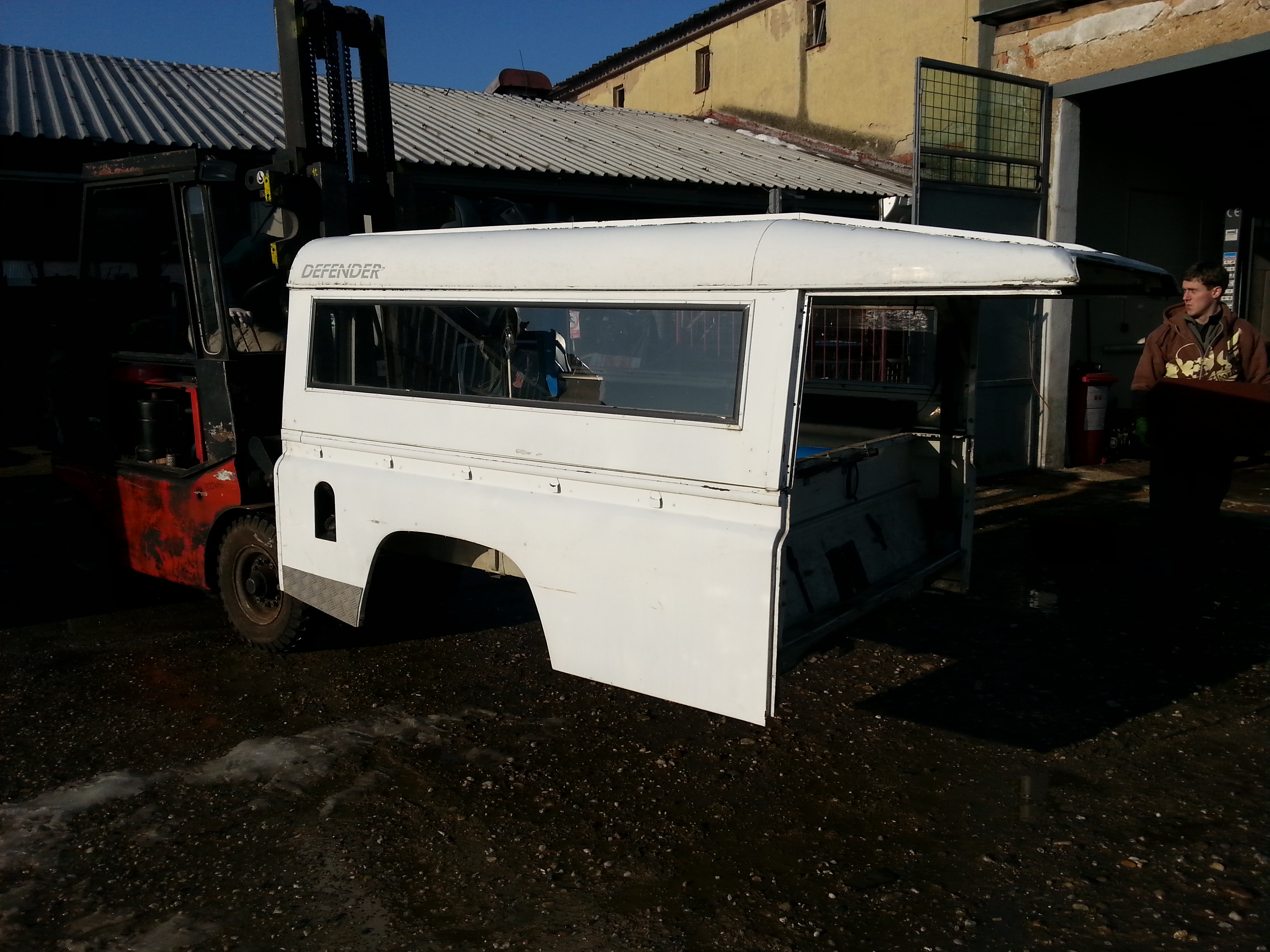

Tak aspoň nějakej obrázek z nakládky u Karla. Podle prvního měření, když sundám pickup a zadni stěnu kabiny, a přidělám tam toto, tak budu o zhruba 10cm delší a to se vstřebá. A "úložnej" prostor za druhou řadou sedadel v délce cca 190cm je docela dobrej základ pro spaní s tím, že většina věcí se vleze dolů. A toho místa v "podbězích", to si vyloženě říká o využití. Jediné co bude muset předělat jsou vykrojení blatníků - holt ta náprava je trošku jinde. A prodloužit střechu - tedy přesněji, ze stávajících dvou udělat jednu velikou. A ještě si rozmyslím, co udělám s těmi bočními okny co vypadají jako otvor do akvária.
Re: Defender 130 HCPU - co a jak - těsnění klapek?
... ten defik sa teda na vleku nacestuje. Uz presiel celu republiku.

Celé ČeskoSlovensko
Z Košic do Prahy a pak zase na Moravu.
Třeba se s MadTomem podívá i do světa.

No ale on se po cestě i trochu rozkládá, tuhle nechá spodek a když jsme to v neděli sundávali z vleku, tak jsou tu boudu musel rozebrat na všechny 4 díly. Teď už se každý dá samostatně odnést v jednom nebo 2 lidech. A docela věřím, že dlouhá bedna oproti HCPU bude maximálně o 100kg těžší a to je dobrej základ.

Moc pěkný hnízda! V tuhle zimní dobu? Dobrý! Asi Orel skalní!
A ten nádhernej modrej Himmel v nástavbě! Doufám, že to tak necháš....ty romantiku

Ta modrá věc je už z většiny pryč, část se stihla oloupat po cestě.
Bylo to lepené nějakým chemoprenem a oboustrannou páskou. Naštěstí to jde dolů, byla to první věc, co jsem se Karla ptal, když mi poslal fotky.
Určitě tam něco zase nalepím, ale zatím nevím co. Jinak by tam kondenzovala voda a kapala mi nejspíš za krk. Ale to až poté, co bude bouda na autě a budu si aspoň chvilku myslet, že do něj neteče.
