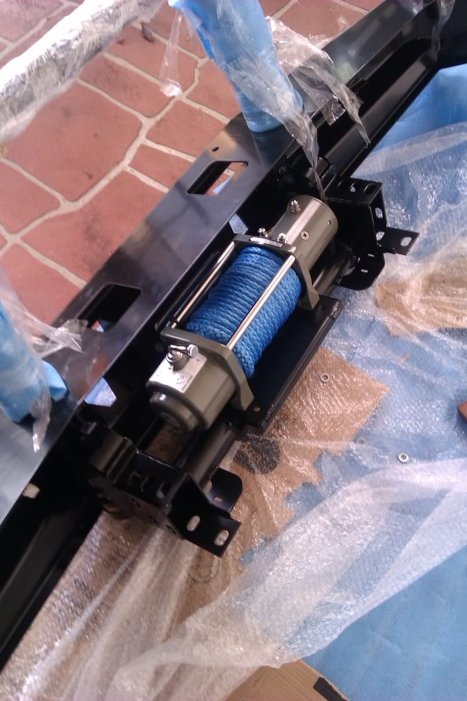

více problémů, než užitku :D Nevím, co tě vedlo k tomu naviják obrátit?
Pro přístup k ovládání schovaného navijáku je obvykle shora v nárazníku udělaný otvor. Nic složitého, žádné imbusy,...

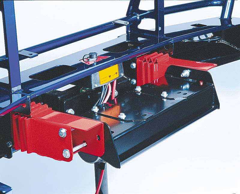

tady máš řešení od ARB

Naviják jsem otačel abych neměl motor u chladiče vody, navic jsem ho diky toho mohl posadit niže aby tak nevyčníval pod chladičem.

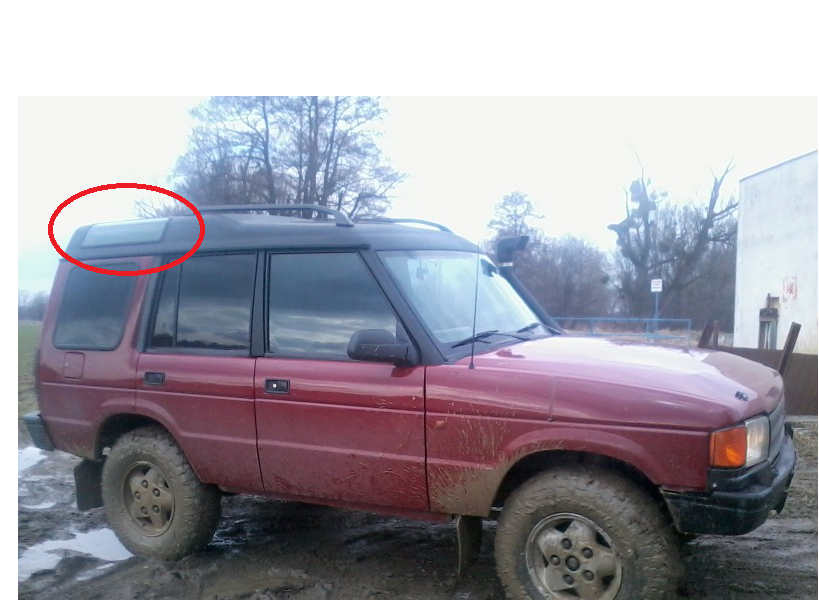

Sháním těsnění zadního střešního bočního okýnka, viz. foto
klidně i jeté kdyby bylo v opravdu pěkném stavu.
Budu rád i kdyby mi někdo poradil číslo dílu protože jsem to zatím našel jen jako set i s oknem za nesmysl.

AWR1147 těsnění levá strana
AWR1146 těsnění pravá strana
AWR1145 klínek do těsnění

Těsní někomu ty zadní okýnka???, včera pršelo tak jsem shodil tapec a i to těsnění co mám v pěkném stavu, nepopraskané, krásně doléhá poctivě proteklo snad v 3 místech.
