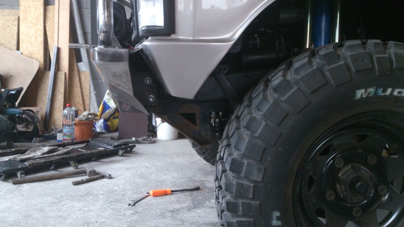

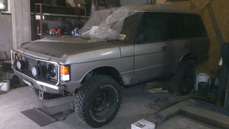

Dnes som toho moc nenarobil,ale aspoň nejaké drobnosti :angel
Už sa to možno aj začína podobať na auto :Pohoda:

Prosím pekne, z ako hrubého matrošu si to robil? (platňa, nárazník/y a prahy) Plus by ma z vlastnej zvedavosti a túžby po inšpirácii zaujímalo akým spôsobom si uchytil prahy? ...ak to nieje výrobným tajomstvom :wink:
Inak by sa týmto tvojím nárazníkom mohlo inšpirovať aj ARB aby stále nerobili tie ich predsunuté radlice
Naozaj pekné a praktické :yes

Macej - korba nárazníka je z 6 a 8mm plechu a "plášť" je z 3mm plechu. Prahy sú namontované ako tie originál :angel
Inak keby som mal viac času,tak mám toľko nápadov na nárazníky a iné doplnky a aj ma to baví vyrábať,len keď sa mám dohadovať z debilmi,ktorí mi ani nevedia vyrobiť to čo im nakreslím na výkres,tak to ma deprimuje...
Možno na jar ak bude čas,tak vyrobím nejaký nárazník a možno aj nejaké veci - len musím najprv kamarátovi urobiť strešný nosič na D2 :Ja blb:
Ten ochranný plech spojovačky musím ešte vyrobiť,ale aspoň že pasuje ten z moje D1 :Pohoda:

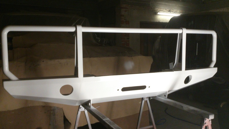

#189 Příspěvek od Jacko » 04 led 2014 07:39

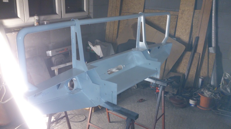

Takže po včerajšom večeri je nárazník už v epoxidovom základe a dnes troška pogitovať nerovnosti a nastriekať plničom :mrgreen:

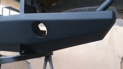

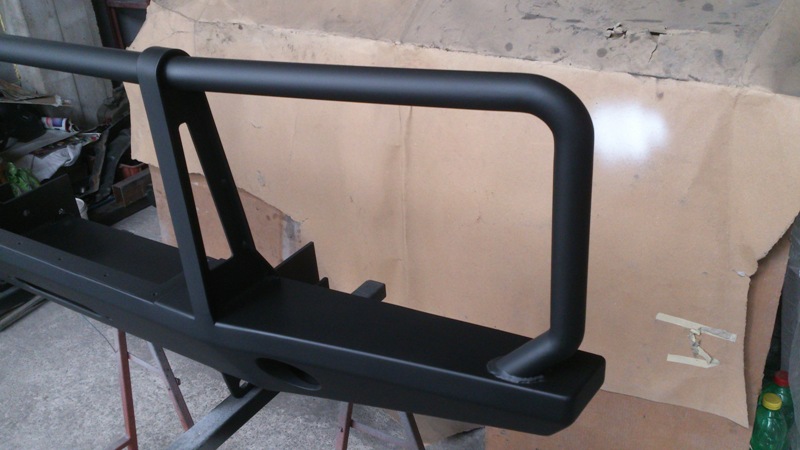

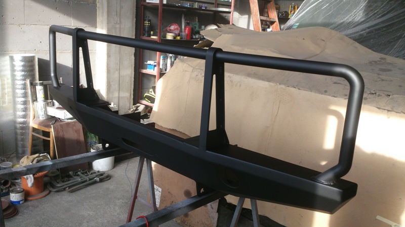

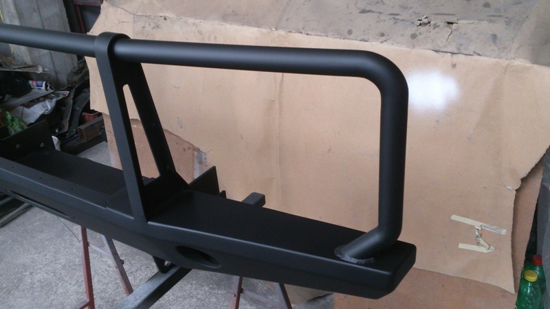

#191 Příspěvek od Jacko » 05 led 2014 09:36

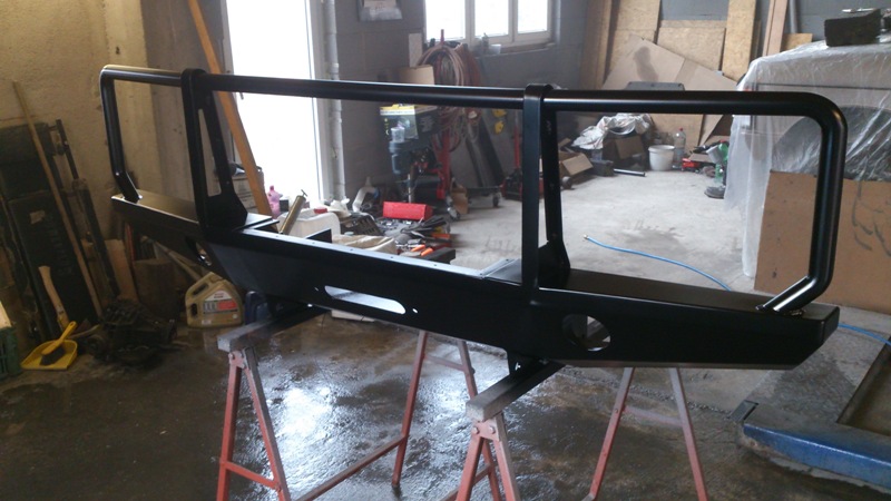

A nárazník je v plniči ,tak dnes ešte obrúsiť a nastriekať čiernou matnou :Pohoda:
nejaké fotečky aj "deteilov" :angel

#193 Příspěvek od Jacko » 06 led 2014 08:51
petr pp píše:No parada uz som zacal aj ja a zase zaklad pred.nar. tatra 148 vcera som ho zohnal tak mozno stoho nieco bude.
Peťo,radšej sa "potráp" s prácou,aby to bolo aj funkčné aj aby to dobre vyzeralo,ako to len "nejako dopasovať z niečoho" :ty jeden...:
Ja už mám nárazník nastriekaný,teraz ho nechám aspoň 2 dni vytvrdnúť a namontujem ho - už sa teším,ako sa pôjdem konečne previezť :Pohoda:

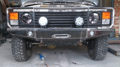

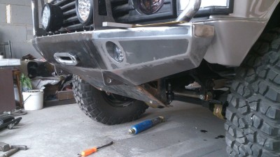

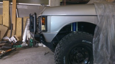

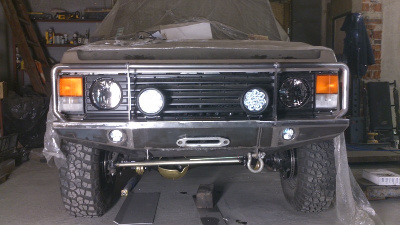

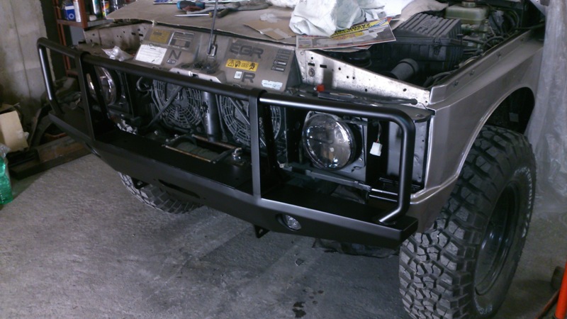

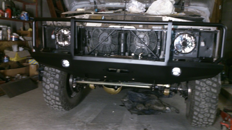

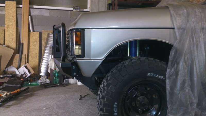

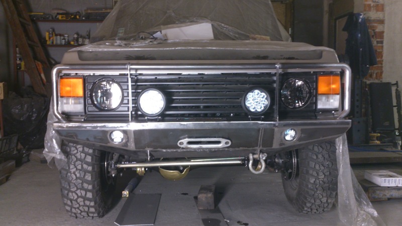

#197 Příspěvek od Jacko » 08 led 2014 22:19

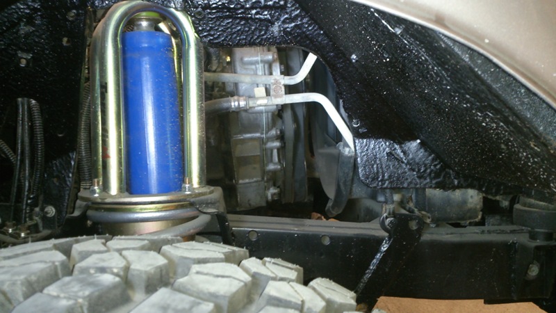

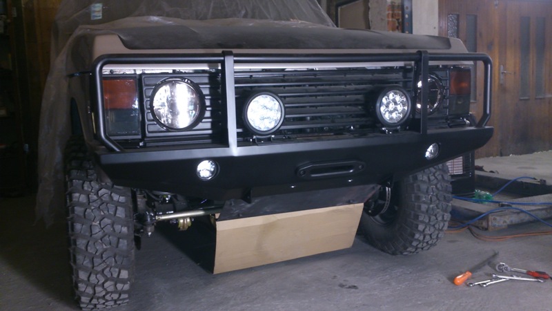

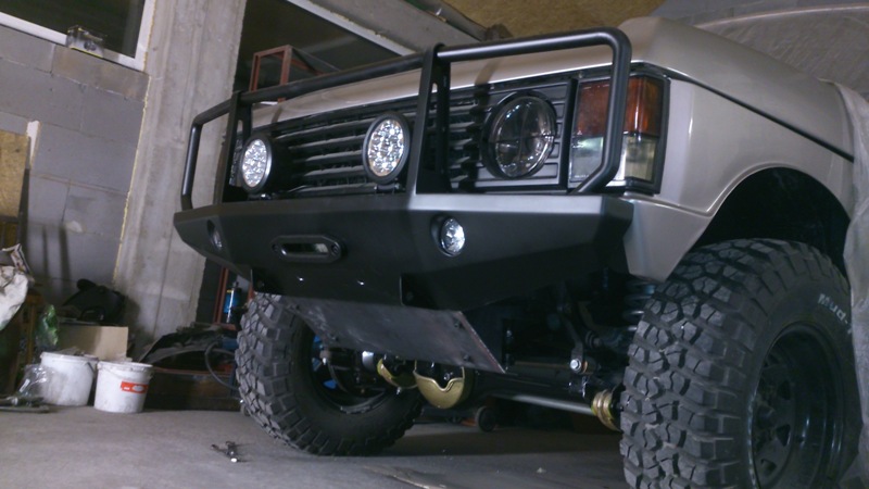

Tak nárazník je nastriekaný,namontovaný - DRL a hmlovky odskúšané,ešte natiahnuť elektriku :Pohoda:

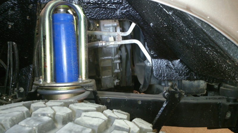

Ešte by ma zaujímalo,prečo je tam v podblatníku taká diera,či tam nemá byť nejaký plast,alebo guma?

#198 Příspěvek od Mirko » 09 led 2014 07:51
Chybí ti tam tvarovaný plast, který tu díru zakrývá k držáku tlumiče.

#199 Příspěvek od Jacko » 09 led 2014 21:54
Mirko píše:Chybí ti tam tvarovaný plast, který tu díru zakrývá k držáku tlumiče.
A vedel by si mi dať nejaké foto? A niečo podobné nieje na D1? Dík. :Sorry:

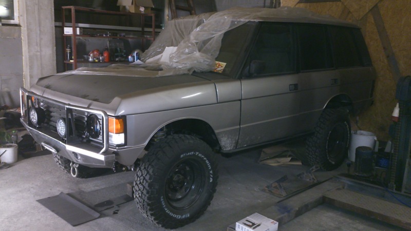

Tak dnes som konečne dokončil spodný ochranný plech spojovačky - už je streknutý aj v epoxidovom základe -a zajtra matná čierna :mrgreen:
Inak som troška nechal "zatmaviť predné smerovky s obrysovkami a vyzerá to oveľa lepšie,keď to tak "nekričí" na tom čiernom a nastriekal som do čiernej aj prievlak na lano - koľko to vydrží,toľko to vydrží :Pohoda:
