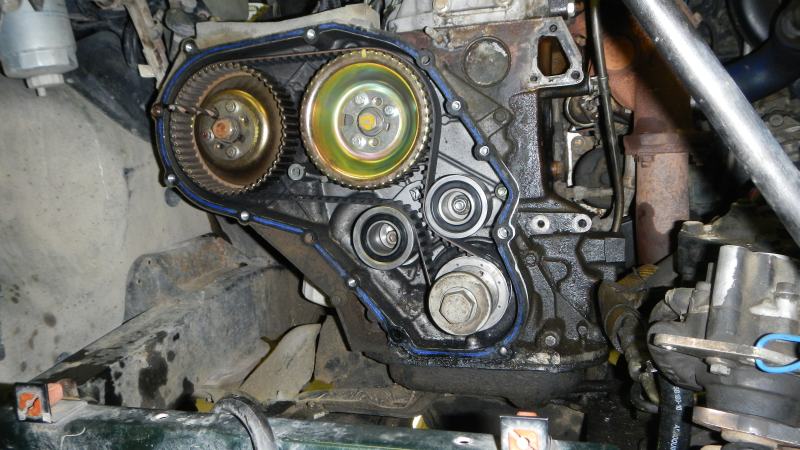

#183 Příspěvek od cyril » 29 říj 2012 16:07
Rozvoďák a kladky přehozeny.....je to malina. Ještě umýt motor a může se skládat. :Pohoda:

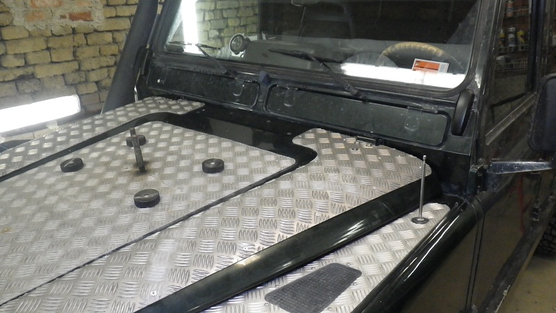

#186 Příspěvek od cyril » 31 říj 2012 20:07

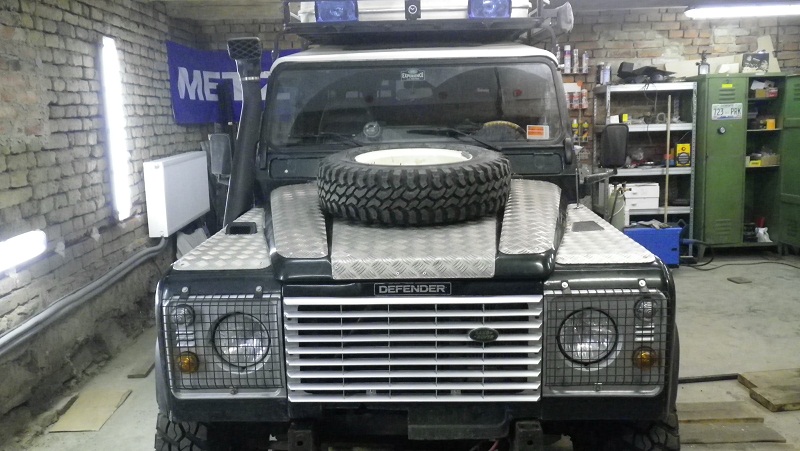

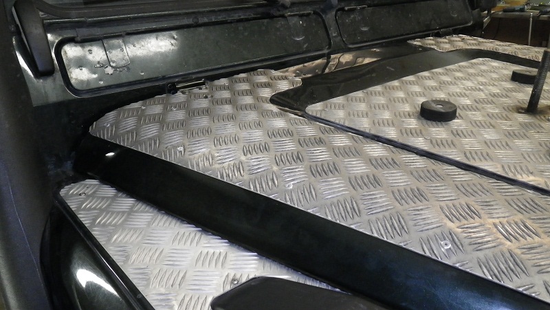

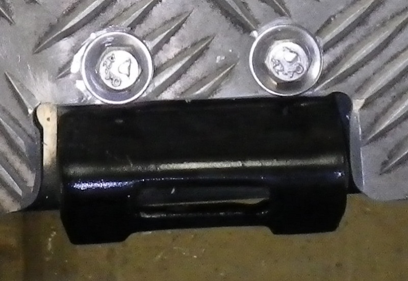

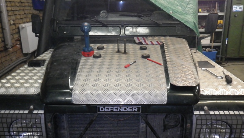

Dnes "jsme" dodělali finální zpevnění kapoty pod rezervou. Při balení střešního stanu po ní občas dost poskakuji, tak pro jistotu...Ohýbané plechy mají super pevnost. Sice se tím kluci bavili skoro celý den, ale myslím, že výsledek je docela v pohodě. Samozřejmě úprava obsahuje nové, pevné panty..

#187 Příspěvek od Rosi » 01 lis 2012 08:14
Pěkná kapota. Jako bych ji někde viděl :)

#188 Příspěvek od cyril » 01 lis 2012 08:31
Rosi píše:Pěkná kapota. Jako bych ji někde viděl :)
Jasně!Inspiraci jsem samozřejmě našel u tebe! Právě tak, jako nutnost dát si pod zadek sedačky z D1, čehož rovněž nelituji... :P Ale u té kapoty jsme si trochu víc vyhráli s detaily. Oboustranné zaoblení plechů zblízka fakt nemá chybu.... :Pohoda:

#190 Příspěvek od lumberjack » 01 lis 2012 11:03
Pěkná práce, teda pokud ste to vyřezávali jen flexou, tak to musel bejt blázinec. Já si řezal v podstatě jen rovný pruhy do boudy na blatníky, abych schoval díry po nějakej policích a byl to děs, no ale jestli máte padací nůžky... Tak jen ty detaily. :-D Mimochodem na kolik vás vyjde tabule toho slzičkovýho plechu? (Defender je vážně pěknej, jen mi tam nesedí ty mřížky světel ze serie, ale to je názor každého soudruha... )

#191 Příspěvek od cyril » 01 lis 2012 12:52
lumberjack píše:Pěkná práce, teda pokud ste to vyřezávali jen flexou, tak to musel bejt blázinec. Já si řezal v podstatě jen rovný pruhy do boudy na blatníky, abych schoval díry po nějakej policích a byl to děs, no ale jestli máte padací nůžky... Tak jen ty detaily. :-D Mimochodem na kolik vás vyjde tabule toho slzičkovýho plechu? (Defender je vážně pěknej, jen mi tam nesedí ty mřížky světel ze serie, ale to je názor každého soudruha... )
Díky. :hand
Stříhali to padacíma nůžkama. Nepravidelný tvary potom flexou nebo pákovkama. To by jinak byl neskutečnej opruz. Kolik stojí tabule plechu, to fakt nevím..Musel bych se podívat do faktur. No a ty mřížky....mě to připomíná Serie a to mám rád. :heart

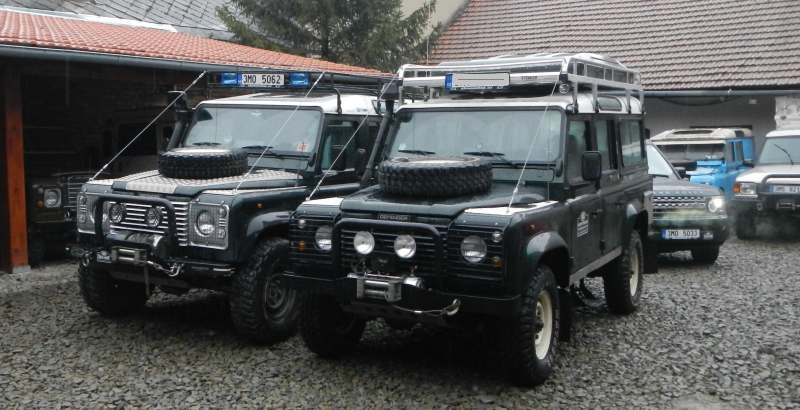

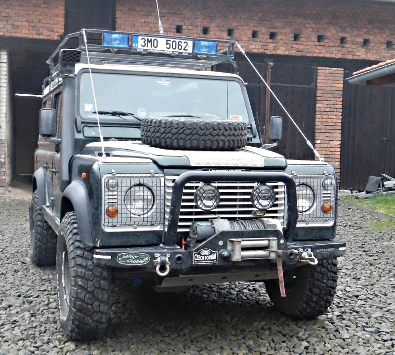

#192 Příspěvek od cyril » 23 lis 2012 15:46

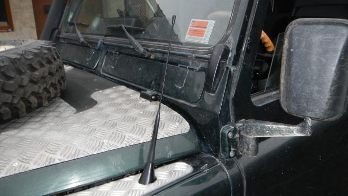

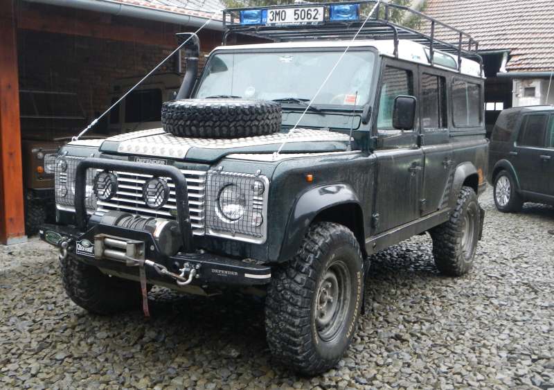

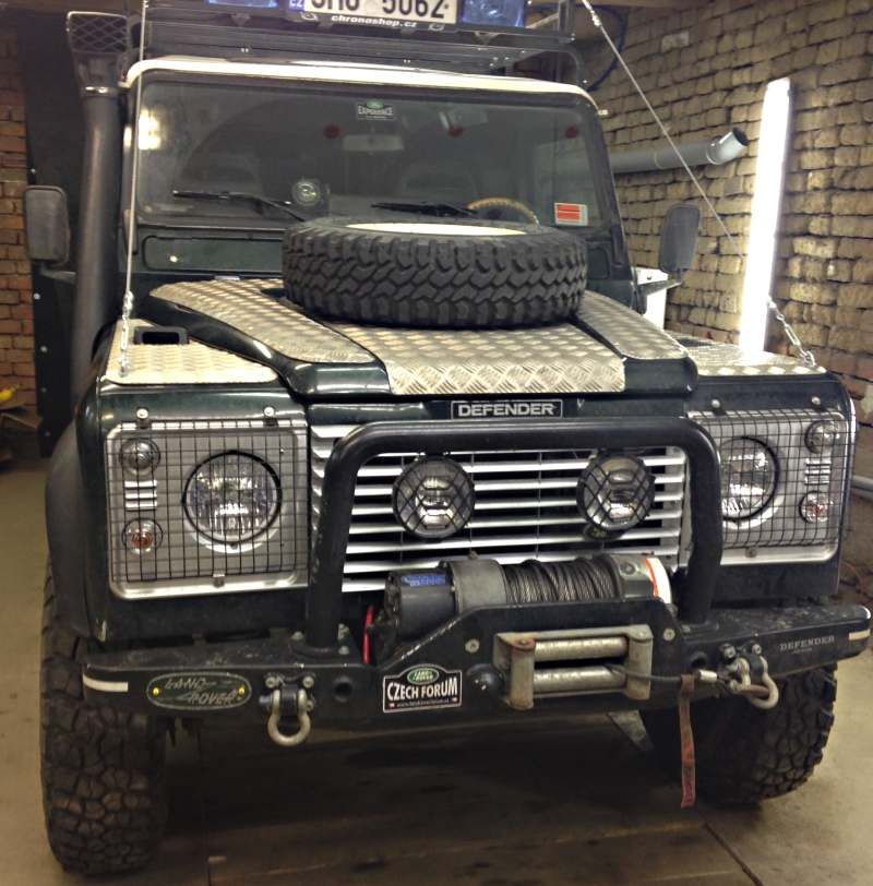

Tak jsem po mohelnické akci, kde jsem se prodíral šípkovými keři zase potunil defíka. Komplet jsme předělali elektriku, konečně správně zapojili ARB, namontili přídavná dálková světla, vyměnili ohnutou originál anténu za flexibilního prcka, vyvařili všechny rezaté dveře, natáhli lanka a promazali podvozek. Ještě vyměním péra na předku, nastříkáme rám a dám mu na chvíli pokoj. Příprava na zimní provoz znamená, že stan a kufry jsou dole. Zimní gumy zatím neřeším...nikam dál se s ním nechytám.

Cyrile tak ta antena je teda des. To ti radsej poslem tu moju origo co ty na to ? :hmm: :hmm: Inak je to krasavec a je vidiet ze ho mas rad :wink:

matooo píše:Cyrile tak ta antena je teda des. To ti radsej poslem tu moju origo co ty na to ? :hmm: :hmm: Inak je to krasavec a je vidiet ze ho mas rad :wink:
mato
Díky! Ale tu originál anténu už nechci ani vidět. :Ale fuuj: Je úplně na howno. Jestli teda nemyslíš nějakou jinou. Mezi stromy se ní jezdit nedá a pokud ji zapomenu zastrčit jako teď v Mohelnici, je pozdě, protože je hnedle KO. Pošli mi radši tu konzoli namísto střešního okna....ta se mi líbí víc. :yes

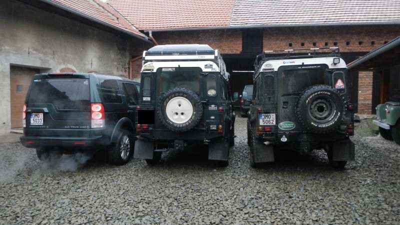

#195 Příspěvek od cyril » 19 pro 2012 13:43

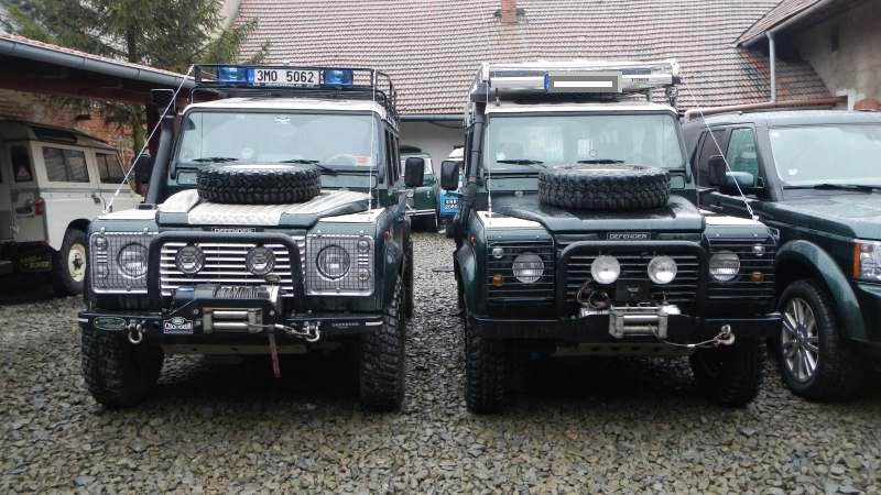

Opravovali a upravovali jsme teď jednoho Defíka a po zjištění, že má po stejném liftu jako já předek i přes menší kola výše než ten můj, dostal Mazlík k Ježíšku nové přední pružiny a pár dalších maličkostí. :heart

#196 Příspěvek od cyril » 19 pro 2012 14:18
pár fotek.... :Pohoda:

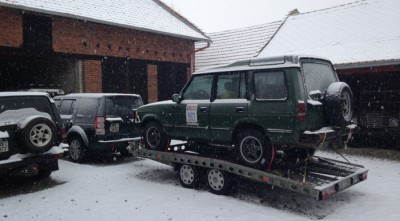

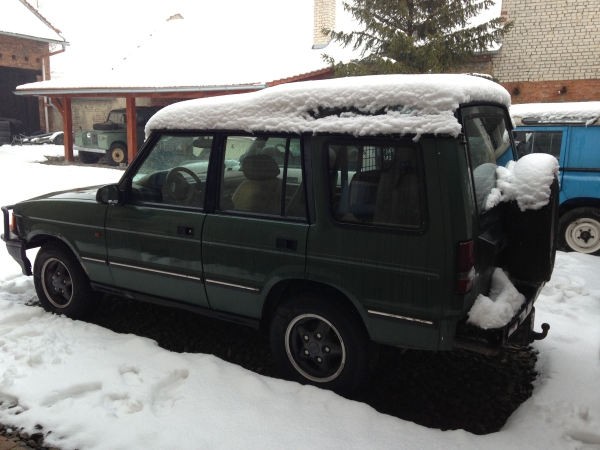

#197 Příspěvek od cyril » 23 úno 2013 17:24

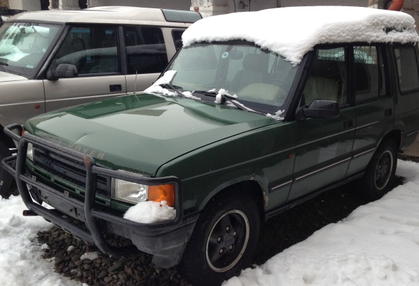

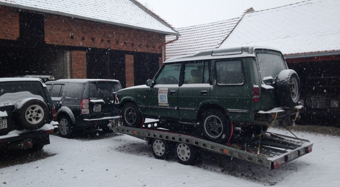

Tak jsme si přivezli dárce orgánů pro Defíka. Dostane automatickou převodovku! Dokonce už to mám legislativně vyřešený. Původně jsem chtěl disco předělat na manuál a prodat. Ve středu jsme ale společně s Karlem Slámou a Jendou v jedný pražský hospodě přišli na to, že se to nevyplatí. Klima, podvozek, komplet kůže a další opičárny půjdou časem do inzerce. Co se dá použít na Defa si asi nechám.
Doufám, že přestavba nebude až tak náročná. A taky, že nebudu litovat. :(

cyril
Příspěvky: 2761
tel.: iphone
auto: D4,110,130,90,F2,107
Bydliště: Doma
Re: Koupil jsem Defender 300Tdi - seriál na pokračování
#199 Příspěvek od cyril » 23 úno 2013 21:47
MOPADŽI píše:Cyrdo,to jsi jel od středy do soboty takovou štreku z Práglu do Prostějova ?
Že jsi to sem dal až teď :D :D
No skoro jo. Streda a ctvrtek paha, patek Uhersky Brod a Zlin...plno prace. To vis, neni to dnes jednoduchy. Jinak tu jednicku kluci dovezli z nemecka uz pred mesicem. To ja jen tak dlouho vahal.jak to udelam.... :hmm:

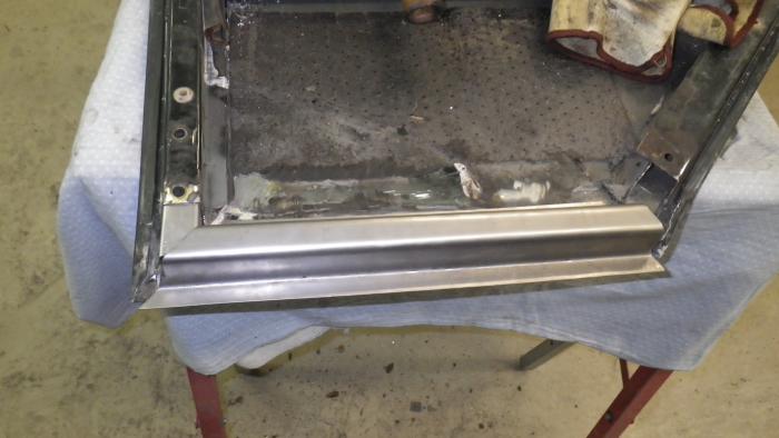

#200 Příspěvek od cyril » 03 bře 2013 18:50
Ukázka naší práce...... :Pohoda:
