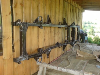

no moje sasy su zhnite na minder tak som sa ich rozhodol nevyvarat ale vymenit uplne
tie "nove" musim niecim ponatierat nech vydrzia, vystriekat dutiny voskom a tak
vyvarit diery po ko***ovi ktory to vyvaral na kastni - napr. na nove prahy navaril stare zhnite uchyty ramu

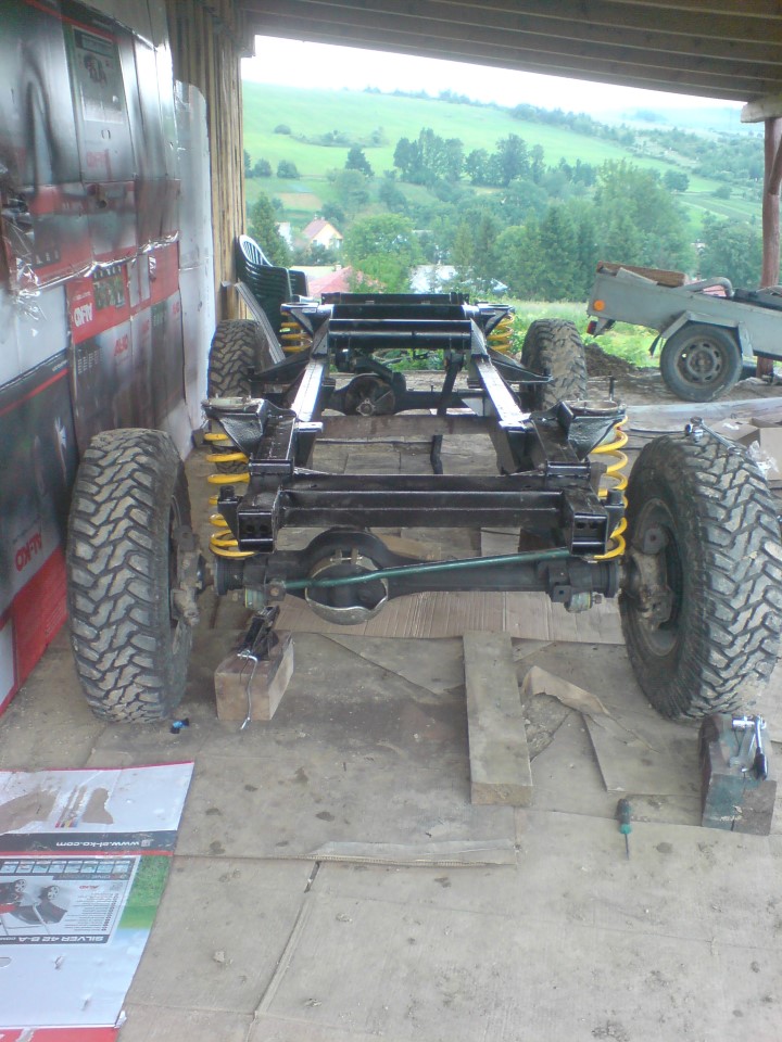

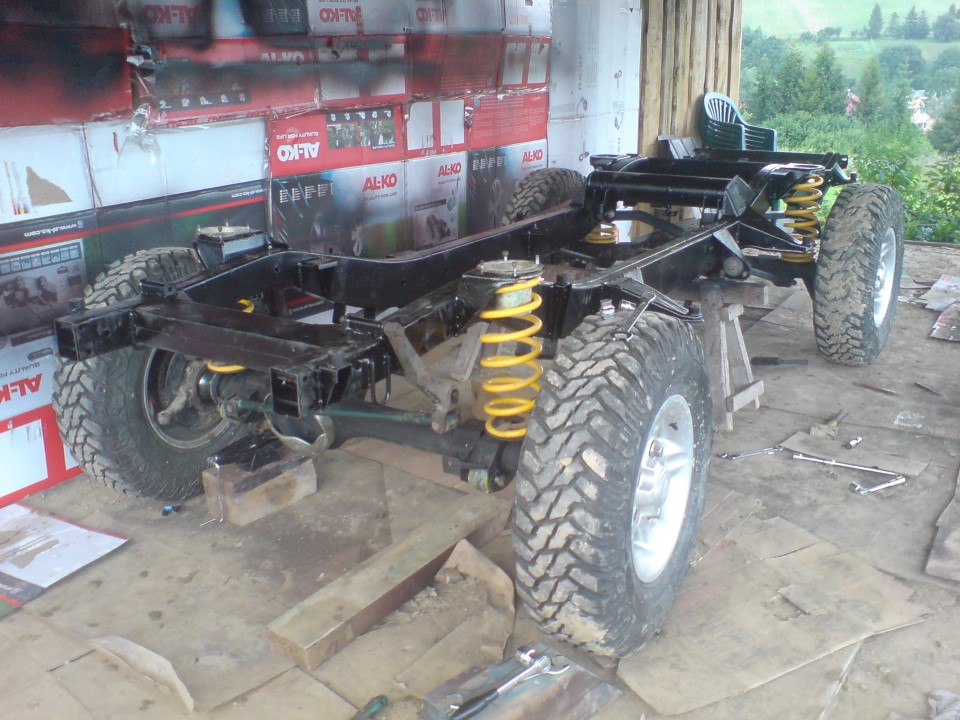

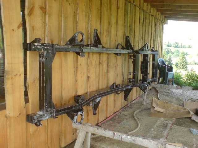

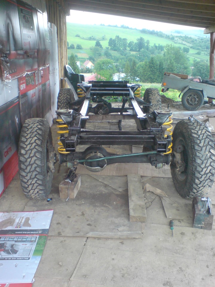

Re: Land Rover Discovery 2.5 Tdi

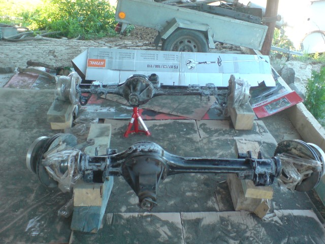

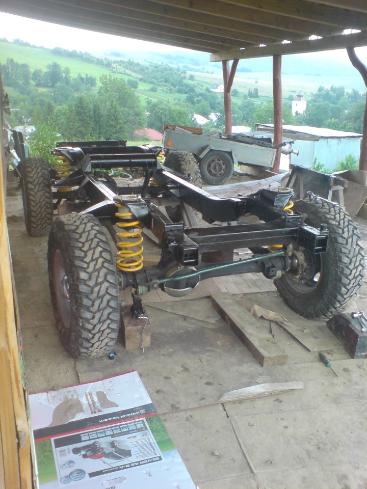

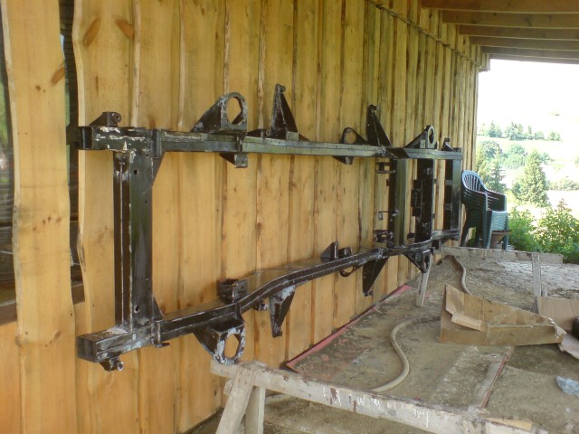

dokoncovanie si pocka, trochu poprsalo
http://gibsonsg.rajce.idnes.cz/disco_st ... C00304.jpg" onclick="window.open(this.href);return false;
http://gibsonsg.rajce.idnes.cz/disco_st ... C00306.jpg" onclick="window.open(this.href);return false;
http://gibsonsg.rajce.idnes.cz/disco_st ... C00305.jpg" onclick="window.open(this.href);return false;
http://gibsonsg.rajce.idnes.cz/disco_st ... C00308.jpg" onclick="window.open(this.href);return false;
http://gibsonsg.rajce.idnes.cz/disco_st ... C00307.jpg" onclick="window.open(this.href);return false;

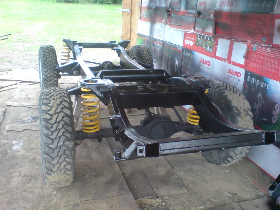

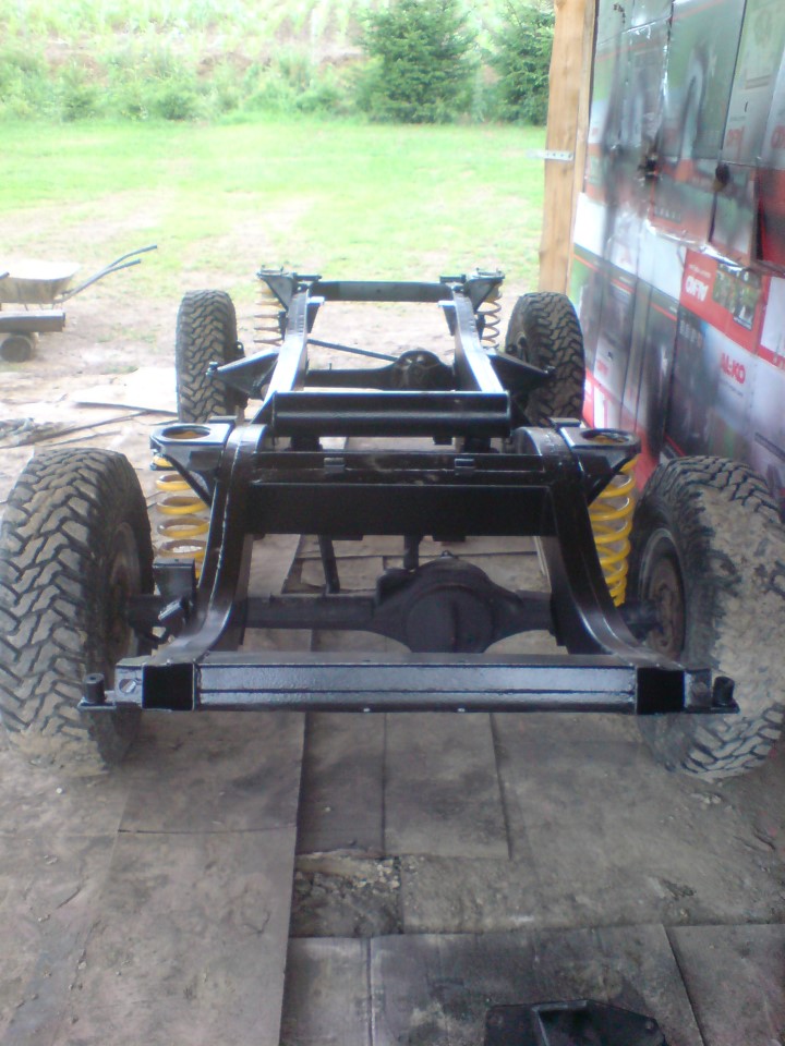

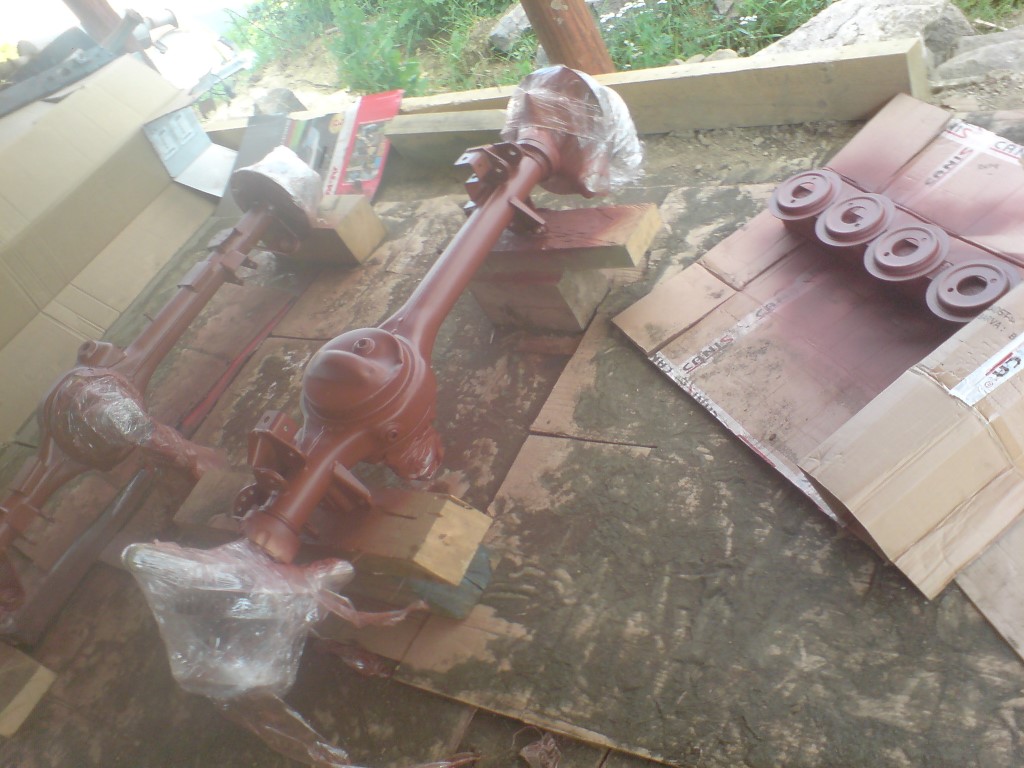

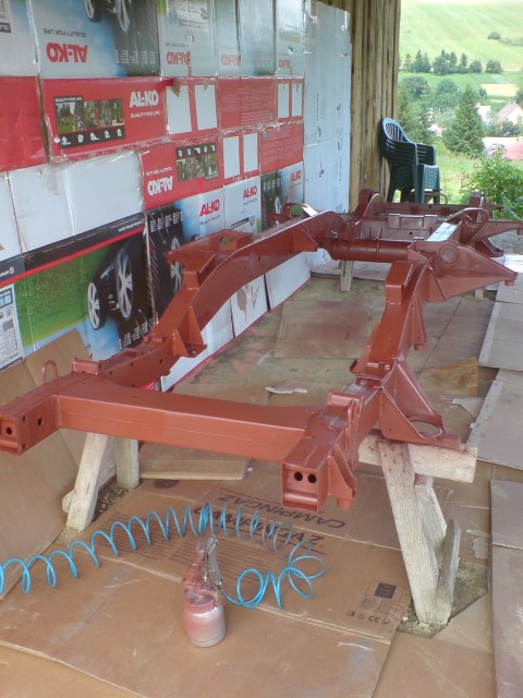

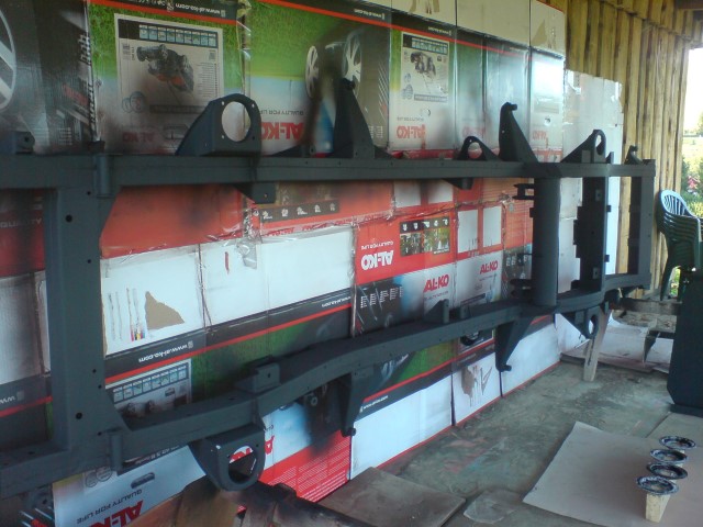

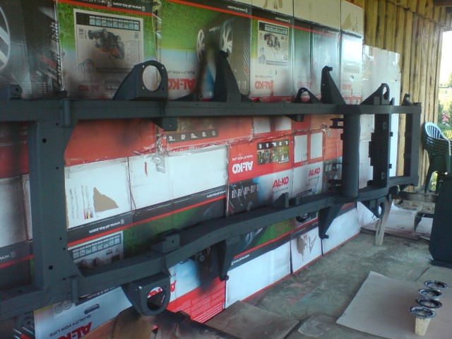

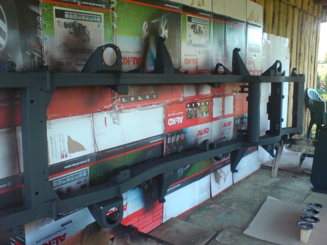

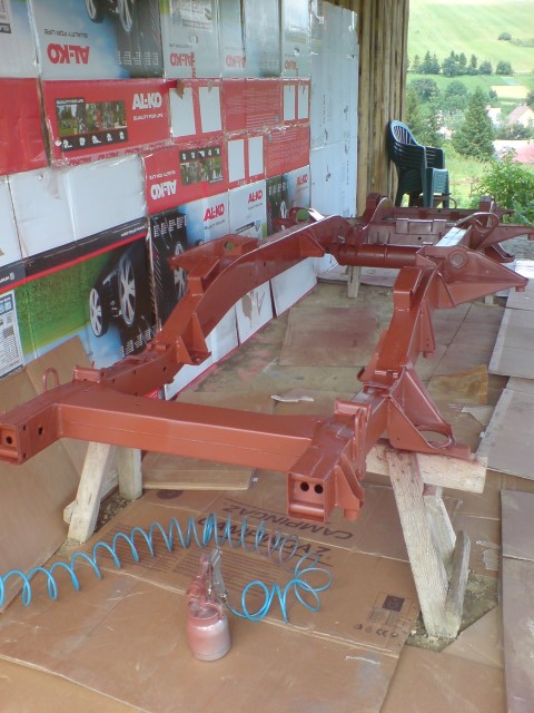

postup
- PatrikM
- Příspěvky: 415
- Registrován: 17 srp 2010 17:02
- tel.: 0911480494
- auto: FREE 2.0 ,D1(300tdi)
- Bydliště: Očová
Super práca.. ten postup si mohol viac rozpísať ..... aspon aké farby si použil
dik
- gibson
- Příspěvky: 3321
- tel.: +421907201052
- auto: D1, mini, L322 Tdv8
- Bydliště: stará ľubovňa
on vo vedlajsej teme mi poradil val ake natery dat tak to zhrniem
- bruny kotuc na uhlovu brusku a kde som sa nedostal tak som pieskoval
- odmastit tech benzinom
- bezoplachovy odhrdzovac, myslim ze mam kittfort - nevyhoda ze musi posobyt 24 hodin. niektorym myslim staci aj 2-3hodiny
- co ostane po odhrdzovani biele - zotriet handrov
- vsetko ostatne som striekal, zaklad penetrator od rust oleum
- vrch alkyton tiez od rust oleum
kde som sa este nedopracoval kedze kazda vsttva ma schnut 24h
- zdrsnit 360 tkou brusnym papierom, potom to asi este odmastnim
- na uplny vrch chcem dat tectyl od valvoline ktory mi do dnes za 2 tyzdne eshop mader.sk nebol schopny poslat a to im to tam figuruje skladom
- do dutin vost a na vrch gumoasfalt s voskom
na napravy gumoasfalt nedavam, uvidim ci to bude nieco drzat
cap na A bare siel dole az pomocou uhlovej brusky takze musim objednat novy
ked uz ho menim tak by som dal nejaky korekcny ak sa to vobec vyraba ale nic som nenasiel
jedniny na paddocku je nejaky od nich, ktory by mal byt nastavitelny ale neveim ako nastavitelny

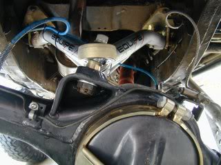

- Přílohy
- trapmont2.jpg (19.34 KiB) Zobrazeno 6853 x
- gibson
- Příspěvky: 3321
no celkovo ten cap by mal byt po lifte v inom uhle aby sa vratil do povodnej pozicie, neviem ako by som ho pootocil...

tak snat sa mi to nestane, uvidime az casom...halo píše:Nechcem strasit ale ..... Tiez som natieral nejake veci alkytonom penetratorom a cca po dvoch tyzdnoch to to strekol ciernym alkytonom. "Napenetrovane" diely som iba odmastil tech. benzinom (nezdrsnoval). Cca po mesiaci od striekania nastal problem, ta cierna farba sa normalne lupala od toho penetratora. Nie len tak sama od seba ale az po nejakom mechanickom poskodeni. Odlupol sa vsak vzdy celkom velky kus farby. Penetrator drzi jak slak no farbaNeviem co som mohol zanedbat ale nieco je zjavne zle. Hadam sa ti nestane to co mne
inak dnesny progress
Mas to super
. Inak to luskanie toho alkytonu,co pisal halo mi nejde do hlavy. Ja to striekam hned ako sa da po tom penetratore,ale neverim ze to je problem. Keby nepisal ze to odmastnil,tak poviem ze to je tym.

Chlape super je to .. počuj tak akú si dal nakoniec tú vrchnú farbu na tie nápravy ??
