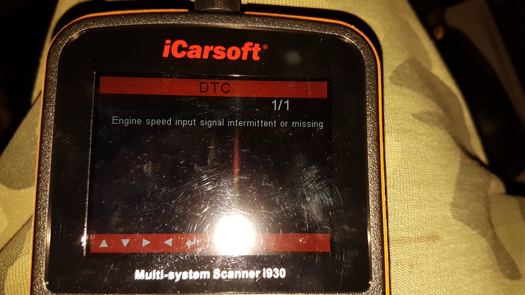

Pokud to diagnostikuješ pře TF 930 jako D2 tak tuto chybu ignoruj. Nemá na funkci ve ABS ve FREE vliv.PEPO píše:........ale stále mi ukazuje ENGINE SPEED INPUT SIGNAL INTERMITTENT OR MISSING ..........

Diagnostiku mám len takú detskú...Hubert píše:Pokud to diagnostikuješ pře TF 930 jako D2 tak tuto chybu ignoruj. Nemá na funkci ve ABS ve FREE vliv.PEPO píše:........ale stále mi ukazuje ENGINE SPEED INPUT SIGNAL INTERMITTENT OR MISSING ..........
Ja by som tú chybu rád ignoroval ,ale amigosovia ju nechcú ignorovať

V live datech to otacky ukzazuje? Tuto chybu kazde free co jsem i930 dělal pres D2. Pokud to budes diagnostikovat jako Defa ta je to bez chyb? Po vymazání a odpojeni diagnostik by mely kontrolky zhasnout.

Ked to dám cez Defíka-chybu neukáže,a ale traja hajzlíkovia svietia
A či cez life dáta, to ti neviem..To budem musieť skúsiť....Skôr som si myslel či náhodou pred konektorom nesekol nesprávny kábel, zhodou okolností ten na snímanie tých otáčiek...

kabel na otáčky vede z přímo z ECU do RJ ABS vůbec nejde do kostky.
