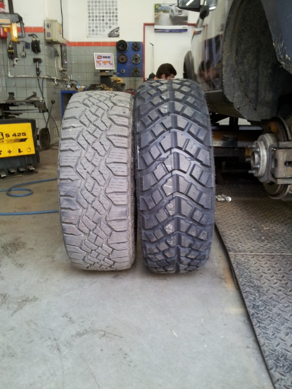

chlapi, nemyslím si, že 265/70 R17 je schválený rozměr na D3. Stehlík mi dopsal všechny alternativy a v R17 tam tento nefiguruje. Jestli to máte někdo v TP, tak sem s tím.
R17 taky jezdím a musel jsem zvednout auto. Bez toho se tam snad ani nevejdou :D
tady je rozdíl ve velikosti 255/55/19 oproti 265/70/17, když jsem to přehazoval
Re: Zapsání nových rozměrů pneu do techničáku
#194 Příspěvek od RudaK » 11 říj 2015 15:17
xxx píše: 265/70 R17 taky jezdím a musel jsem zvednout auto. Bez toho se tam snad ani nevejdou :D
Vejdou :ty jeden...: ... ale nesmí se vyfouknout měchy podvozku :Sorry:

xxx píše: chlapi, nemyslím si, že 265/70 R17 je schválený rozměr na D3. Stehlík mi dopsal všechny alternativy a v R17 tam tento nefiguruje. Jestli to máte někdo v TP, tak sem s tím.
To nesouhlasi. Aktualne komunikuji se Stehlikem a napsal mi:
"Pneumatiky 265/70 R17 108Q/R/S M+S na ráfcích 8J x 17 ET40(38) potvrdím."
Potvrzeni mi posila a necham si to zapsat... takze by to jit melo, dam vedet kdyby nastal nejaky zadrhel.
Jinaky ty gumy jsou tedy znatelne vetsi :)
Bohuzel jsem loni koupil 17" disky o sirce 7J, na tyhle jsou potreba 8J, takze problem.
Pokusim se ty disky prodat a koupit 8J.
