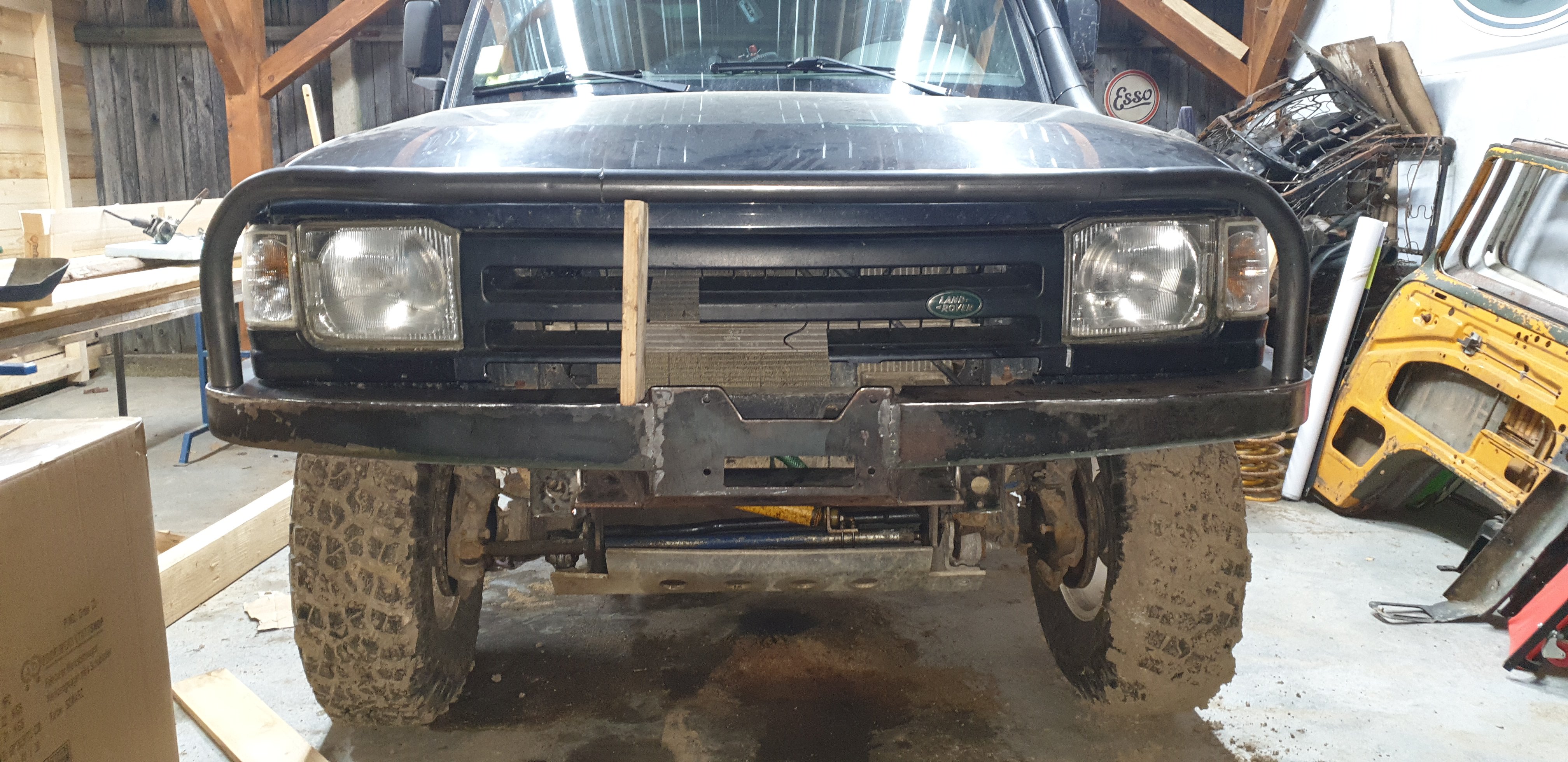

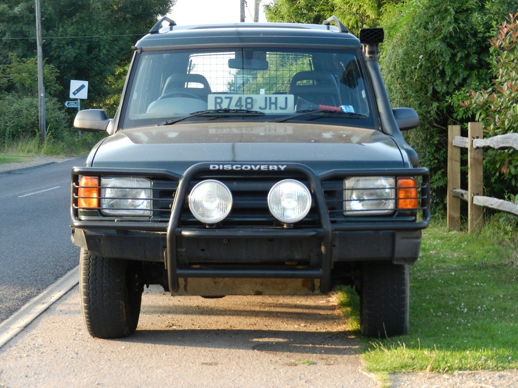

ano - nie - urcite nie - po pripade co upravit
vobec to nedavat alebo pouzit mensi prierez trubky - kazdy nazor ma zaujima :wink:
este pojdu 2 trubky popred masku kolmo dole...

Urob ešte foto zhora a z boku

Kdyz to bude takhle cely jenom v jedne svisle rovine a vrsek o neco opres (coz je prave situace, pri ktere by to melo byt k necemu dobry), tak se to cely ohne, ne? Na takhle malo vystupujicim narazniku se mi takovy mohutny ram nezda moc pekny ani uzitecny.

Vypadá to hrozně už teď. A ještě navíc to zakrývá blinkry, což na silnici není zrovna ideální.

Hej, je to škaredé, chcelo by to navarovacie kolienka, nie ohýbačku.. :chuckle
ja by som dal hornú rúru nižšie a od kapoty aspon na 5 cm dopredu.
A nevidím to ohnutie z boku, ale ja by som kopíroval kapotu tak, aby bol všade odstup 5 - 7 cm od jej hrany.
A pred masku by som nedal rúry na stojato, ale by som tam dal 6mm plech a vodorovnú rúru varil k nemu..
alebo ti predám môj starý nárazník, veď si ho pamätáš.. :mrgreen:

Vůbec nedávat.

Hubert píše: 18 bře 2020 13:45 Vůbec nedávat.
odhlasovane :wink:

Ten štíhlý nárazník je bomba trubkoslava je na něm hnusná

Ne, ne, dávat. Když jsem měl nárazník bez, tak jsem jednou nedobrzdil (dvě auta předemnou to někdo zahamtnul a já klouzal po vlhkém šmíru) a vjel jsem defíkem nějaké kia až do kufru, protože první železo bylo až hodně daleko za plastem. Diky tomu jsem si zkurvil celej přední blatník protože se to nemělo cestou do nitra kufru o co zastavit. Takže za mě trubky rozhodně ANO. :grin:

Trubky treba, ide o chladič
A naposledy jelenica, tiež neviem ako by to bez tej rúry dopadlo..

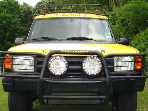

Tak seriózně :grin: mně se na D1 líbí klasický originální bull bar...
Live long and prosper.

Udělat sundavací (na přírubách), trošku designově decentnější (třeba zahnuté i dole u nárazníku - stačí kousek) a hlavně tak pevné, aby se na tom auto dalo zvednout. Jinak hrozí, že se to celé vyvrátí a nadělá víc škody než užitku. Tak páka, když se do toho něco nahoře opře je veliká.

Ten original ram umi na delanym narazniku vypadat fakt pekne: http://www.landroverforum.cz/forum/view ... 45#p256745
